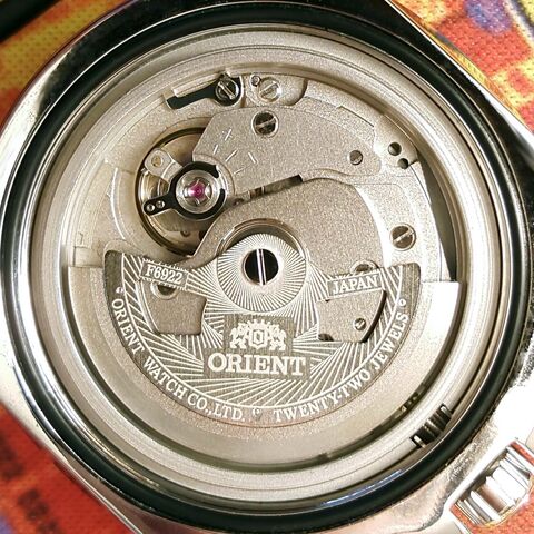

fagyalllo
Amatőr123456 #231234 üzenetére
Dehogy felejtős, Orient, Seiko, Citizen, ETA... alapvetően ugyanaz minden alap hárommutatós szerkezet szervize, egy csomó órás meg tudja rendesen csinálni.
fagyalllo
Amatőr123456 #231230 üzenetére
Szerintem nem lehet venni szerkezetet, alkatrészt pedig biztos csak a márkaszerviz tud hozzá szerezni. De ne mondj le róla, vállaltak rá garanciát, vidd vissza ha nem lett jó.

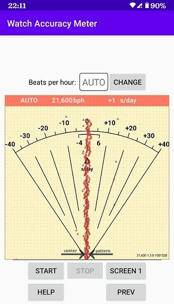

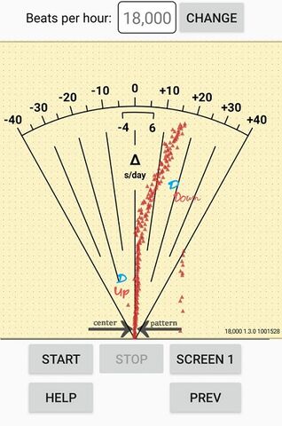

andrew01
Amatőr123456 #231182 üzenetére
Világos, jogos. -15/+25 szóval gyakorlatilag igen. Lényeg igazából ha nagyon meg van dőlve a kirajzolt vonal az rossz jel..

andrew01
Amatőr123456 #231141 üzenetére
Ha androidos telód van, akkor gyorsba letutod csekkolni, hogy milyen állapotban van. Pár hete adtam le szervízbe tisztításra egy ~40éves Raketát, ami kb +50mp produkált hordva, és az órás azt mondta nem hiszi tud rajta javítani, de mikor mentem érte, mondta, hogy állítgatott rajta
és ha nem vagyok megelégedve vissza is mehetek és újra állít.. Jól meg is lepett a pesszimizmusa után, hogy fél nap hordás után 2mp eltérést tapasztaltam csupán, és ekkor kerestem appot kiváncsiságomban. 'Watch Accuracy Meter' , teló mikrofonjához közel rakja az ember (2-3cm, 0 ne legyen mert kis mikrofon is esetleg mágnesezhet) és real time rajzolja is a dolgot.
Itt akkor már megemlítem, hogy az is lehet, hogy nem emlékszel, de rátetted egy hangfalra vagy fejhallgató közelébe és kicsit mágneses lett és ilyenkor megszokott elvileg ugrani a sietés.
Más kérdés, hogy ezt is illene csekkolniuk egy szervízben. Én tuti odacsapnék az asztalra, hogy mutassák meg timegrapheren, hogy mégis milyen pontosra állították.. Vagy már mehetnél rögtön ilyen screenshottal..
