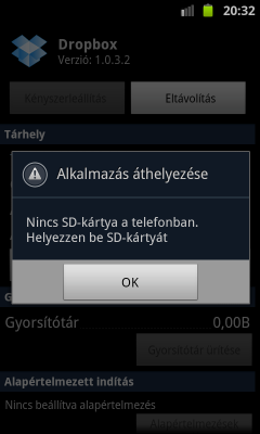

Soound
ForRedGlory
#9870
Márpedig én eddig símán tudtam memória kártya nélkül is másolgatni az "sd kártyára".

nah várjál, engem a megnevezések kicsit megzavarnak, filekezelőben a könyvtárnevek a következően néznek ki:
sdcard : belső 16giga
(sdcard könyvtáron belül van az, hogy: )external_sd: 32gigás kártyaa move to sd card, szerintem a belső memóriába cuccol csak át, hiszen a telefon azt látja sdcard-nak.

Soound
Rootolt telefonnál arra van lehetőség hogy a sd kártyára átrakju a telepített progikat. Nahde sgs2 esetében a sd_card az a belső 16 giga. Van valami trükk hogy a 32gigás memória kártyámra rakjam át a progikat, ne pedig a belső memóriába?
