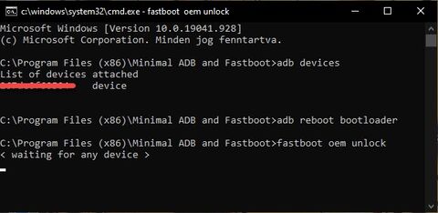

Alabástrom
mobilizmo #27104 üzenetére
Nem sikerült rájönnöm, mi a baja. Bebootoltam Ubuntu-val a számítógépet, úgy előlről kezdtem az egészet, és csont nélkül működött minden, fent van és virul a Lineage OS. Köszönöm a tanácsokat, a segítséget!
Még egy kérdés, hogy ha nem installálom a gapps-ot sideloadolva, akkor utólag, később is lehet?
mobilizmo
Alabástrom #27103 üzenetére
Én még ilyennel nem találkoztam.
Keress A1-hez fastboot drivert. -
Alabástrom
Alabástrom #27102 üzenetére
annyit találtam guglival, hogy ha bebootolva látja a telefont a Windows, fastboot-ban nem, akkor valószínűleg valami driver hiányzik. Installáltam a komplett Android Studio-t, ha jól értem, az tartalmaz minden elképzelhető drivert, de semmi sem változott...
Gyári visszaállítás a telefonon szintén nem segített, 3 különböző kábellel próbátlatm, semmi. -
Alabástrom
mobilizmo #27101 üzenetére
Normál módon bebootolva kiadtam az "adb devices" parancsot, és hiába volt bekapcsolva az USB debugging, ezt adta:
List of devices attached
* daemon not running; starting now at tcp:5037
* daemon started successfully
00fd89a70904 unauthorizedahogy írtad, kikapcsoltam az USB debuggingot, újra kiadtam az ADB devices-t, és lám-lám, ahogy írtad, kiugrott egy ablak, amiben engedélyezhettem az USB debiggingot, és azóta bebootolt állapotba az adb devices már ezt adja:
00fd89a70904 deviceÚjraindítottam Fastboo-tban, de a "fastboot devices" parancsra ismét csak üres sort ad...
(a kikapcsolt állapotban volume-le és úgy USB-t rádug dolgot is próbáltam, ugyanaz...)
Innen megint bebootoltam normálisan, kiadtam az adb devices parancsot, megint
00fd89a70904 deviceAzaz bebootolva látja, Fastboot-ban nem...
mobilizmo
Alabástrom #27100 üzenetére
Egyébként nem csak. Próbáld ki, kikapcsolt telefon mellett a Volume - benyomva tartod és közben a pc-hez már csatlakoztatott kábel másik végét bedugod a telefonba. Viszont az adb reboot bootloader az újraindítás.
Akkor mégegyszer érthetőbben:
-telefon bekapcsolva, kábel csatlakoztatva, adb van
-cmd-ben adb devices, ha erre üres sor jön vissza, vagy azt írja hogy unauthorizide, akkor a fastboot módban sem fog működni, mert nincs engedélyezve az usb hibakeresés
menj be a fejlesztői beállításokba és keresd meg az USB hibakeresésre vonatkozó engedélyek visszavonását, ha ez megtörtént és újra csatlakoztatod a kábelt, már fel fogja dobni az engedélyező ablakot
-adb devices már jó eredményt fog visszaadni
-adb reboot bootloader berepít a fastboot módba és csinálhatod amit akarsz -

Alabástrom
mobilizmo #27093 üzenetére
A "fastboot devices" parancs nem ad ki semmi eredményt. (csak egy üres soremelés jelenik meg, majd ismét a paraccssor). A telefonon végigcsináltam a leírásban szereplő addigi 6 lépést:

gthomma
Minden van, el is indul a rendszer, a recovery-re mondja ezt.
G:\Android\platform-tools>adb reboot bootloader
G:\Android\platform-tools>fastboot oem unlock
(bootloader) Device already : unlocked!
OKAY [ 0.015s]
Finished. Total time: 0.016s
G:\Android\platform-tools> -

Baggio04
Kalacskepu #27036 üzenetére
Kezdem feladni, kiírja, hogy sikeresen települt. Végeredmény viszont ugyanaz, nem unlockol....
Baggio04 #27032 üzenetére
Na, először is, én felraktam azokat a drivereket, amit mobilizmo linkelt (még a Qualcomm driver-t is), utána leszedtem xda-ról a 15 seconds ADB Installer-t, azt is felraktam. Az Egyéb eszközöknél az Android-nál manuálisan telepítettem driver-t (jobb klikk driver frissítés, driver keresése a számítógépen, listából való választás, ott kell keresni egy olyat, Android eszközök, és ha jó akkor ott lesz három féle: ADB Interface, Bootloader Interface, Composite ADB Interface). Mivel nekem fastboot módban lett csatlakoztatva a gépre a telefon, ezért a Bootloader Interface-ra nyomtam. Ezt megcsináltam, újraindítottam a gépet, és jó lett. Mondjuk nálad nem tudom miért van egyszerre mindkettő ott az Android, meg az ADB Interface
Baggio04
Kalacskepu #27029 üzenetére
Szívesen fogadom a segítséget bármikor, éjszakánként bírok ránézni a fórumra, ekkor kerülök én is gépközelbe, nem sietős a dolog, mert tartalék telóról van szó. Szóval jöhet bármikor a segítség, mert itt-ott is már hiányosak a linkek meg minden, nem mai csirke, de szeretem a telót.
Üdv -
Baggio04
Kalacskepu #27027 üzenetére
mobilizmo
Baggio04 #27024 üzenetére
Ne így csináld. Telefon legyen normál bekapcsolva, dugd össze és ekkor
adb devices
elsőre valószínűleg unauthorized lesz, mert a telefonon fel kell dobnia még az engedélyezés ablakot, ha engedélyezed és újra
adb devices
akkor már authorized lesz és ekkor
adb reboot bootloder
fastboot módba rakja és mehet a nyitás meg a többi -
