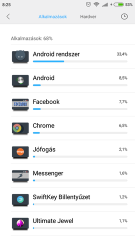

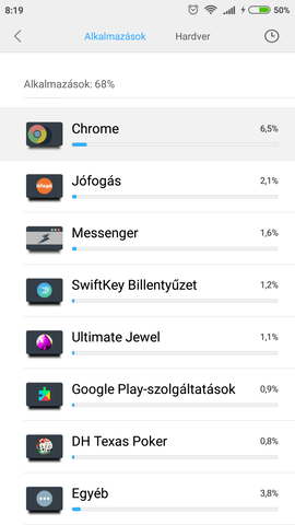

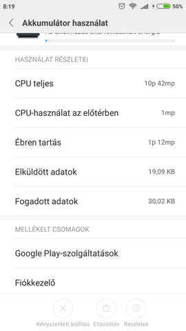

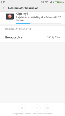

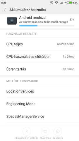

kmisi99
cappa72 #3216 üzenetére
Köszönöm, délután ki is próbálom, ha régi telefonomra átmentve jó lesz, akkor legyalulom a telefont. Már csak az a kérdés, hogy mi a legjobb, módszer amivel midnent totálisan vissza tudok állítani és mindent törölni nullára. Valami háttér alkalmazással lehet a gond. Mert, ha 100% ról elkezdeném nyomkodni és le se tenném 8-10 óra akár ki is jöhetne nekem, szóval az akku elvileg jó, de ha nem használom sokat akkor marhára merül. De az akku menüpontnál nem igazán mutat semmi kiugró értéket, hogy bármi enné e az akkut.
