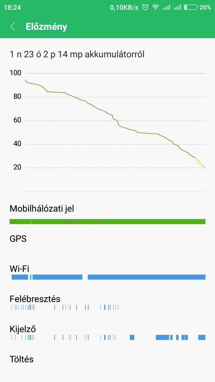

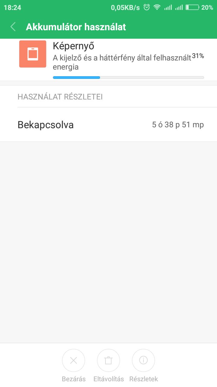

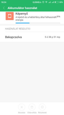

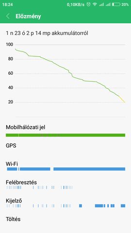

Lefutott a teszt....A grafikon nem 100%-ról indul, hanem 95%-ról, mert ott volt egy újraindítás....Ez készenléthez +3 órát a SOT-hoz pedig 15 percet hozzáad. BT: OFF; wifi,3g: ON, de javarészt wifin voltam.
Még 15 perc játék is volt benne, telepítgetés. Én ezzel így megvagyok, köszönöm!
Készenlét ~2 nap 2óra, SOT:~5 óra 50perc!
Ma jön a BT: ON állapot... -
