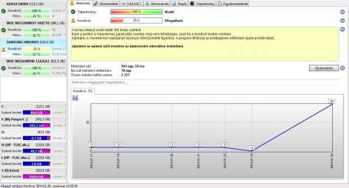

Tudna valaki mondani valami biztatót az alábbi merevlemez problémára?
Több éves Samsung 2 TB-os merevlemezem 100%-os volt egészen 2014.01.22.-ig, onnantól viszont meredeken lezuhant 9 %-ra. Azt írja a program ,hogy:
Működési idő : 541 nap, 13 óra
Becsült hátralévő élettartam: 10 nap
Kondíció : 9 % (Kritikus)
Teljesítmény : 100 % (Kiváló)A merevlemez állapota hibátlan. Nem található hibás vagy gyenge szektor, nincsenek felpörgési és adatátviteli hibák sem.
Javasolt az adatok azonnali mentése az adatvesztés elkerülése érdekében.Na most annyi az érdekesség, hogy van egy másik, laptopból kiszerelt , a HDS által szintén 9%-osnak minősített HDD is a gépben, de már hónapok óta hibátlanul működik, és marad 9%-on, pedig ott is a becsült élettartam 10 nap volt 3 hónapja.
Szóval nem tudom, hogy így hogyan lehet hinni a HDS-nek.
Tudom, hogy " Javasolt az adatok azonnali mentése", de azért nem olyan könnyű 2 TB adatot csak úgy lementeni, feleslegesen meg nem vennék most egy 2 TB-os HDD-t, mert ugye garanciálisan ezzel a 9%-al még ezt nem cserélnék.
Rövid önteszt és a felület teszt is hiba nélkül lezajlott. Szóval nem értem, hogy hogyan/mitől romlott a kondíció 10 nap alatt hírtelen 91%-ot. Annyit még hozzá kell tennem, hogy mostanában néha hallok kattanó hangot a gépházból, ami ugye nem sok jót ígér, mert ment már így tönkre merevlemezem.

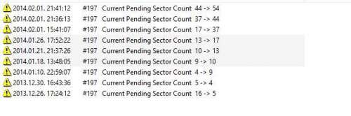

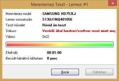

Szevasztok!
Az lenne a gondom,hogy egy tavaly októberi vásárlású, WD7500BPKX HDD a ma reggeli indításnál alig akarta betölteni az op.rendszert,és azt is hiányosan.Újraindítás után a chkdsk képernyő jelentkezett,hagytam,az ellenőrzést,aminek eredményeként egy rakás hibát talált.Mikor végzett újraindult,de megint a chkdisk képernyő jött be,és megint ellenőrizte a HDD állapotát. Ezt megcsinálta háromszor,mikor végre elindult a windows.
Hard Disk Sentinel 65 % -s kondíciót,és 56 gyenge szektort jelzett,de pár újraindítás után,ez a szám felment 59 -re.
Lemez ,gyors öntesztet nem tudja végig csinálni mert a vége előtt megáll:Sikertelen,olvasó egység hiba miatt.
Illetve a vége előtt megáll,és nem lép tovább.
Az egyik napról a másikra bekövetkező látványos,65 %-ra történő kondíció romlás,illetve a lemez hardveres öntesztje miatt, garanciális cserére gondoltam,de mint korábban olvastam,ez nem olyan egyszerű történet.
Mit tanácsoltok,szerintetek mit kellene még leellenőrizni,illetve hogyan tudnám a garanciát záros határ időn belül érvényesíteni?Köszönöm!

Impressa
Gondolom a legfrissebbik verziót használod (4.40). Érdekes, ilyet még nem láttam. Esetleg lefuttathatod a lemez felületének újrainicializálása tesztet, az még jobban megizzasztja a vinyót, hátha felszínre kerülnek még hibák. Az is lehet, hogy már a hibás szektorok kizárásra kerültek, ezért nem talált hibát a Sentinel (bár azt is kiírja szerintem). Kíváncsi vagyok, hogy a Sentinel szakértője mit ír holnap.
Iomega
Az elmúlt 2 napban lefutott a HD Sentinel segítségével a lemez újrainicializálása. A lemez állapota 13%-os volt.
Viszont, ahogy a képen is látszik hibátlan írást produkált , vagyis nem írt hibás szektort.
A inicializálás után, a lemez teljesítménye felment 25%-ra.Készítettem mentéseket, az alapján mit gondoltok, meddig mehet el ez a vinyó így?

Köszönöm a riportot és a kérdést, akkor itt (is) válaszolok, másnak is hasznos lehet:
Súgó -> Merevlemez tesztek -> Általános információk oldalon érdemes körülnézni:
A hardver tesztek jellemzője, hogy a szoftveres módszereknél alaposabban fér hozzá a merevlemezhez és alaposan megvizsgálja azok komponenseit (fej, mechanika, belső elektronika, stb.) a felületvizsgálat mellett. A tárolt adatokat nem veszélyezteti, így különösebb előkészület vagy adatmentés nélkül is bármikor indíthatóak az alkalmas IDE, S-ATA merevlemezeken. Időszakos használatuk javasolt, különösen tökéletes vagy közel tökéletes állapotú merevlemezeken az esetleges problémák feltárására.
Bizonyos esetekben azonban ezek a tesztek nem érhetőek el, nem támogatottak vagy viszonylag alacsony számú hiba esetén is hamar leállnak hibát jelezve. További probléma, hogy részletes információt nem kapunk az eredményről, azaz mely terület(ek) épsége került veszélybe. Ilyenkor megfelelő szoftveres teszt használata javasolt.
A jelenség teljesen természetes. A Rövid önteszt / Részletes önteszt (ami tulajdonképpen valóban megegyezik a gyártói öntesztekkel) általában csak tökéletes/stabil állapotú merevlemezeken fut le. Más helyzetekben (pl. akár csak 1 gyenge szektor miatt) is lehet, hogy ezek hibát jeleznek, ez persze típustól, gyártótól is függ.
Ezért kell ilyenkor a Hard Disk Sentinel-ben a Lemez -> Felület teszt pont alatti egyéb tesztekkel ellenőrizni az állapotot: megvizsgálni, hogy van-e további hibás szektor, ami gondot okozhat, vagy nincs és az állapot most stabil.
Ahogy ezt most megtetted és úgy tűnik, nincs további gond - azaz minden hibás szektor felderítésre és áthelyezésre került.A jelzett hibás szektorok már egyáltalán nincsenek használatban. Azokat a merevlemez már megjelölte és helyettük minden írás/olvasás a tartalék területre történik. Így ezek a hibás szektorok már nem okoznak további problémát, nem kell őket külön megjelölni, javítani.
A gyártó (jó)néhány ilyen hibás szektort megenged, ezért elvileg ilyenkor még nem biztosítanak garanciális cserét. De ha az állapot így marad, akkor nincs is probléma - gond akkor lehet, ha az ilyen szektorok folyamatosan szaporodnak.Ezért folyamatos felügyelet (és állapot-romlás esetén mentés) mellett a merevlemez gond nélkül használható.

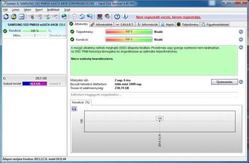

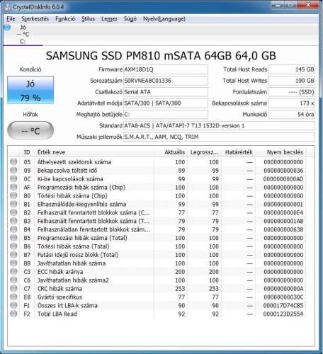

A minap vettem egy Samsung msata SSD-t az eddigi V300-as Kingstonom helyett. Teljesen szűz OS-t raktam rá, legfrissebb driver mindenből, ahogy annak illő lennie.
Mindezek után nekikezdtem a tesztelásnek, méréseknek. Az, hogy most a mérés eredménye nem hozta a várt értékeket egy dolog. De hogy az SSD kondíciójára 2 progi 2 különböző eredményt dobott, az kicsit meglepett:
Szerintetek melyik program által mért adatnak higyjek? Esetleg tudtok döntőbírának mondani még oylan programot, aminek hihetnék?

Ladislaoca
Újratelepítettem a win8.1-et.
Pontosabban volt egy elmentett partícióm HDD-n, és ezt raktam újra az SSD-re.
Az alábbi problémám támadt.
Hard disk sentinel az újrarakás után kb. 80%-ot mutatott.
Ha jól emlékszem 19 hibás szektort írt ki.
És pár óra alatt lement 70%-ra majd miután lefuttattam egy gyors öntesztet vele, már bőven 50%-nál jártam.
Este még megnéztem egy filmet ami ezen a HDD-n volt. kb 5-10 percenként nagyon halkan lehetett hallani a HDD felől kis kattanásszerű hangot. Mint amikor kikapcsolom a gépet.
Szedtem le egy HDD Regenerator nevű programot. Csináltam (vagyis találtam) egy boot cd-t hozzá.
Újraindítottam a gépet és elindítottam az éjjel ezt a programot.
Azt a menüpontot választottam vele ami megkeresi és helyrehozza a hibás szektorokat.
A furcsa az, hogy nem talált rossz szektort. Hibátlannak mutatja.
Ma reggel lefuttattam a Hard Disk sentinellel egy olvasási tesztet.
hibás szektorokat nem talált.
a lemez felületi térképen pár helyen van kissé sötétebb illetve sötétzöld részek.
A kondíciónak viszont már csak 33%-ot ír ki.
Viszont a éjszakai teszt futtatása óta nem hallok halk kattanásokat.
Mi lehet a probléma?
Köszönöm előre is! -
