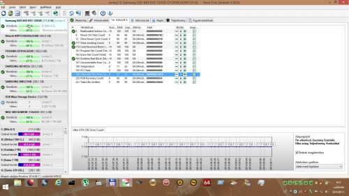

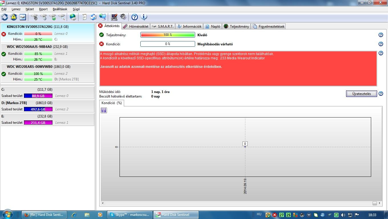

pinnacle
#4278
(küldtem választ e-mail-ben a riportra, de bemásolom ide is, hasznos lehet másoknak is hasonló helyzetben):
Igen, látom, hogy ezek az adatok hiányoznak. Ez azonban nem a Hard Disk Sentinel program hibája, hiányossága.
Az ok, hogy a gyártó ebben az SSD-ben nem használt hőmérő szenzort, valamint a működési időt sem számolja az SSD. Más SSD-kkel, merevlemezekkel ellentétben (ahol a S.M.A.R.T. oldalon megtalálhatóak a kérdéses értékeket kifejező értékek, ill. azok változása is nyomon követhető) ennél a típusnál ezek az információk rejtve maradnak, mivel a gyártó úgy döntött, a felhasználóknak nincs szükségünk ilyen jellegű
információkra.Személy szerint ezzel nem értek egyet, így érdemes lehet a döntés okáról a Samsung-ot megkérdezni. Én meg is tettem, de válaszra sem méltattak, sajnos, úgy tűnik, a felhasználóik nem túl fontosak a cég számára.

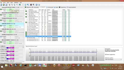

Küldtem az előbb teszt riportot (trim 80% - ez vicces, de ezt írtam bele megjegyzésként, siettem
A dolog úgy néz ki, hogy program indítása után néhány percig inaktívnak jelzi a trim funkciót, aztán átvált aktívra. Igaz ez a Win7 és az AMD utolsó AHCI drive esetén is.
Így belegondolva lehet, hogy a korábbi verziók is helyes értéket mutattak volna, ha türelmesebb vagyok - bár úgy emlékszem, adtam neki időt. Lényeg, hogy most minden megfelelőnek tűnik. -

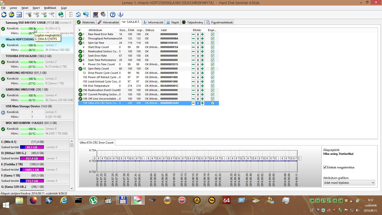

hdsentinel
Frissíteni kellene pl. az újabb bétára:
http://www.hdsentinel.com/beta4/hdsentinel_pro_setup4508c.zip
ami már nem fog ilyen alacsony kondíciót mutatni (amit ennél a típusnál az értékek furcsa együttállása okoz, amelyről kiderült, hogy nem jelent problémát).

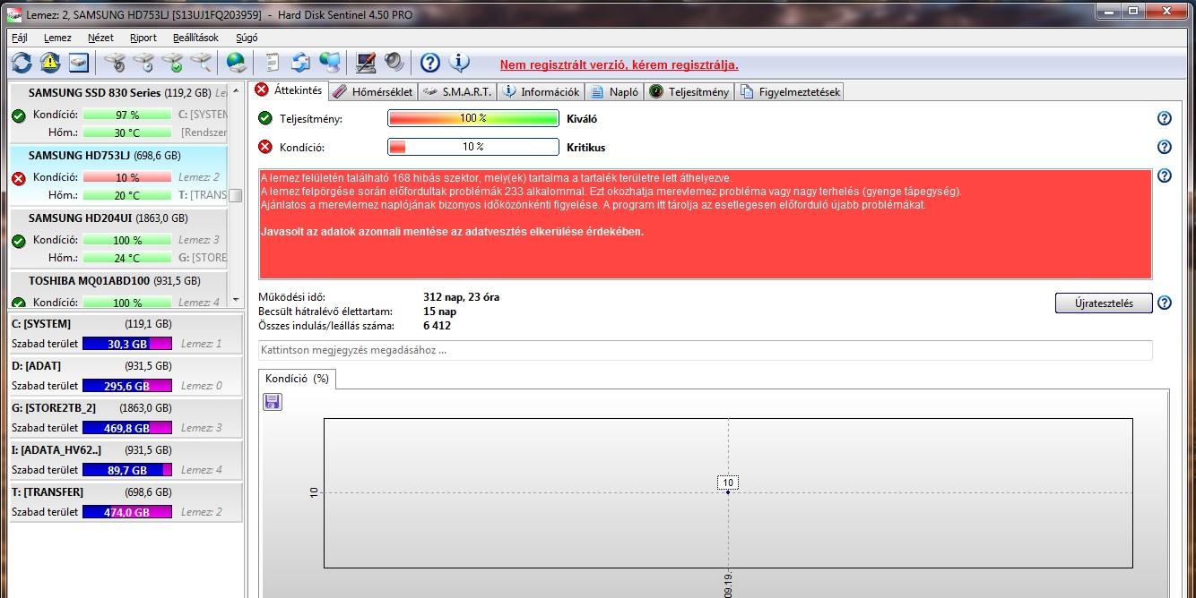

Egy kis segítséget hadd kérjek már:
Van egy régebbi Samu 750-es winyóm, már kb 3,5 éve azt írja, hogy azonnal mentsek róla mindent mert nem jó. 168 hibás szektor volt rajta, azt áthelyezte, illetve 233 alkalommal felpörgési hibák. Ez egy régi korábbi gépben volt, ahol a táppal gondok voltak, de már régen nem abban a gépben van, hanem tárolásra használtam, mindenféle adatoknak. Egyszer sem volt vele azóta gond.
Íme a HDS riportja:
Amióta ki lett abból a gépből véve tökéletesen működik. odaadnám az egyik ismerősömnek (átvesz egy gépet tőlem, amihez ajándékba megkapja), és mivel tudom, hogy megbízható és minden megy róla, hogy lehetne azt, hogy ne ez jelenjen meg neki, csak feleslegesen ijedezne, hogy mi lesz akkor most vele 8nem ért hozzá)
Lehet ezt valahogy nullázni? Mármint, hogy a használati adatokon kívül a felesleges hibainfók ne jelenjenek meg? Nekem is jobb lenne, ha megyek felügyelni a gépet, akkor legalább látnám, hogy azóta volt-e romlás a vinyó állapotában, vagy semmi további gond nincs vele.
Előre is kösz a segítséget! -

Szervusz!
1. Át lett helyezve ahogy írja, így nem aktív területen van, gondot nem okoz. Nem javítható, a drive cserével javította.
2. Ez az érték nem fog eltűnni, mint az előző, ezt a drive megjegyezte egy életre. Arra kell vigyázni, ne nőjön ez az érték. A controller és a HDD között volt ennyi adatátviteli hiba. Szinkront, vagy bitet tévesztett átvitelkor.Javasolnám a program honlapján a leírások tanulmányozását. A fentieknél nagyságrendekkel részletesebben és pontosabban van leírva!

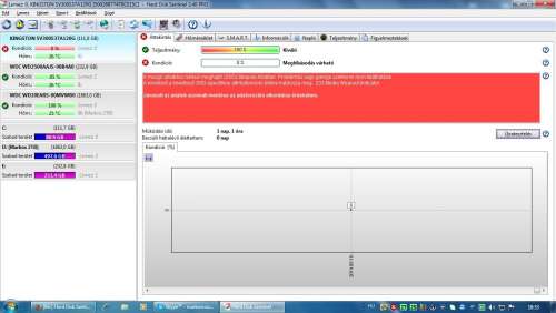

1. A lemez felületén található 30 hibás szektor, mely(ek) tartalma a tartalék területre lett áthelyezve.
2. A lemez és a számítógép közötti adatkapcsolatban előfordultak problémák 2036 alkalommal
Kérdésem, a hibás szektort hogy lehet javítani (ha lehet) és ha igen akkor adatvesztéssel jár?
Más szalagkábellel is ugyanez a 2036 hiba van, mi lehet az egyéb oka?

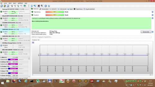

Nem, ezen nem változtatna.
A hibásnak megjelölt szektor már nincs használatban, azaz a felület tesztek (beleértve az említett "Lemez felületének újrainicializálása" tesztet) ezt szerencsére már nem piszkálják, nem érik el, hanem helyette a tartalék területet fogják tesztelni.
Ez pont ezért jó - mivel így ez már további gondot nem okoz.A tesztnek ilyenkor azért van értelme, hogy kiderüljön, van-e még ilyen problémás szektor és ha igen, a teszt rákényszeríti a merevlemezt annak felülvizsgálatára és ilyen módon történő javítására, azaz, hogy a problémás szektor is legyen hibásnak megjelölve és helyette a tartalék területet írja/olvassa a későbbiekben a merevlemez.
Így az állapot stabilizálódik, a merevlemez jobban használható. -

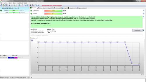

Tesztjuzerka
liksoft, M107, köszönöm, hogy válaszoltatok.
akkor ezek szerint csak legyintsek az egészre, és hagyjam figyelmen kívül?
olvastam, hogy hd sentinel pro-ban van a 'lemez felületének újrainicializálása', és ezt szokták néha használni.
valószínűleg az sem változtatna az állapotán, igaz? -

Ez legyen a legkisebb bajod, nekem csak egy hibás ACHI vezérlő driver csinált egy-két ilyet 6 hónappal ezelőtt :
Attól persze semmi baja a HDD-nek.
Amúgy ezt írná ki :
A merevlemez állapota hibátlan. Nem található hibás vagy gyenge szektor, nincsenek felpörgési és adatátviteli hibák sem.
Nincs szükség beavatkozásra.
Attól még hibátlan a HDD, csak jelzi a SMART adatok alapján a dolgokat, ami un "életében" történt vele.

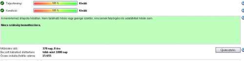

Ez már így marad. A drive életében volt gond, de hibamentesen tud tovább dolgozni. Mi is leszünk betegek, felgyógyulunk, és dolgozunk tovább. De azt ami elmúlt, nem hagyhatjuk figyelmen kívül. Nem a napi életben, hanem ha baj van. Akkor igenis kell számolnunk a régebbi betegségekkel. Egy nőnél gondolom egy gyerekkori vakbélműtét gondolom a későbbi gyermekvállalás során ha kis mértékben is, de jelenthet kockázatot. De ettől eltekintve egészséges, a napi életet nem befolyásolja. Ugyanilyen a drive is.

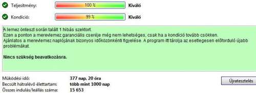

szeretném megkérdezni, hogy ezzel mit kezdhetek?
régebbi winchesterről van szó, gondoltam megnézem hard disk sentinellel, és ezt az üzenetet kaptam. öntesztek lementek, hiba, probléma nélkül (kipróbáltam a gyártó progiját is, bár az utóbbi baromi lassú volt),sikeresen elvégzett mindent.
felülettesztet is indítottam (olvasásit) és nem jelzett rossz szektort.
lehet-e ezt valahogy javítani, vagy most már mindig 99%-os lesz a kondíció? -

A tesztek pontosan erre a célra készültek: hogy a merevlemez állapotát stabilizálják, az esetleges problémákat javítsák és ideális esetben a kondíció is javuljon.
Ritka, hogy ilyen mértékű a változás, de nem lehetetlen.
Általában az történik, hogy gyenge szektorok jelenlétét mutatja a program (amiket a legtöbbször a működési környezet pl. kábelek / csatlakozások, szabálytalan leállítás, stb. okoz), amik aztán a destruktív teszt segítségével ideális esetben javíthatóak.
Persze ha az eredeti probléma fennáll (ezért kérdezte LikSoft, hogy történt-e változás a működési környezetben), akkor ismét elindul a gyenge szektorok megjelenése, ismét csökkenni fog a kondíció. -
