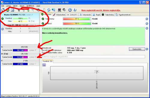

Ezzel a verzióval már 100\100% a winyó állapota. Elvégeztem az első tesztet, hibátlanra dobta. Köszönöm mindenkinek a segítséget!
