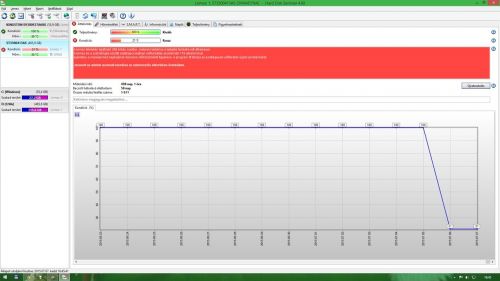

Üdv a következő problémám lett a képen látható és ez egyik napról a másikra, A vincseszter azóta is tökéletesen működik semmi probléma vele a HD sentinel összes tesztje lefutott rajta hiba nélkül több ellenőrző programot is lefuttattam rajta azok se mutatnak problémát valakinek valami ötlete hogy ez mitől lehet. -
Chieftec
hdsentinel
#4983
Ez durva, de az "1"-es beállítás tényleg megoldotta a problémát.
Köszönöm.

Egy kérdésem volna.
Ezt az üzenetet (A merevlemez 1 alkalommal vizsgált meg gyanús adatszektorokat.) nem lehet valahogyan eltüntetni?
Meg nem értem hogy miért csak 99% a kondíció?
Gondolom ez miatt amit kiír.
Itt egy kép hogy mire gondolok pontosan.

Persze ehhez érdemes alaposan ellenőrizni, megbizonyosodni róla, hogy az állapot tényleg hibátlan - illetve felszínre hozni és javítani az esetleges problémákat, pontosan ahogy a Nem tökéletes a merevlemezem, mit lehet tenni? oldal írja.> Szóval akkor ha most jól értem, ez a szektorhiba számomra nem oszt/szoroz, azaz ne is törődjek vele?
De. Ha úgy marad, akkor problémákat (akár adatvesztést) okozhat - ezért kellene javítani.
hdsentinel
Mercutio_
#4899
Szia !
A Hard Disk Sentinel verzió, amit használsz, nem a legújabb. Új SSD-k esetén érdemes mindig frissíteni, mivel általában kissé máshogy működnek, mint a korábbiak, megtévesztő állapot-adatokat biztosíthatnak, amiket a korábban kiadott programok/verziók még nem feltétlenül tudnak megfelelően értelmezni.
Használd a Fájl menüből a frissítést a legújabbra és ha azzal is hasonló a helyzet, akkor a Riport menü -> Teszt riport küldése a fejlesztőnek opciót, amivel a helyzet ellenőrizhető.
