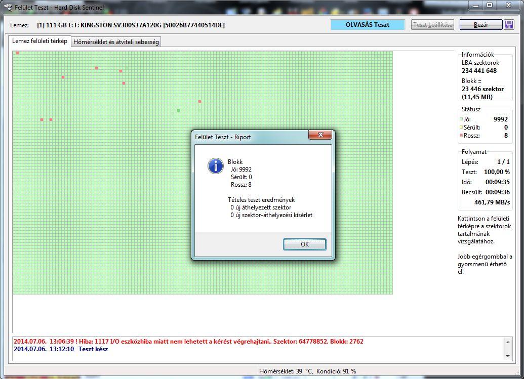

Közben a hdsentinel FAQ oldalán találtam egy hibát:
5 Reallocated Sectors Count: Amennyiben a fej hibás szektorra fut, a merevlemez megpróbálja az ott található adatokat egy tartalék területre mozgatni és az eredeti szektort hibásnak bejelöli annak további haszbálatát megakadályozandó. Ez a paraméter az ilyen áthelyezett szektorok számát adja meg.
Simivok

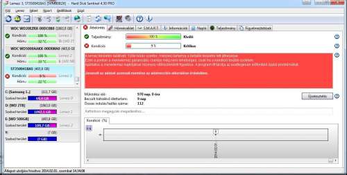

Van egy mervlemezem, amit egy rögzítőből vettem ki. A rögzítőt csak főkapcsolóval lehet kikapcsolni, nincsen szabályos leállítás sajnos. A merevlemez sajnos nem díjazta ezeket. Van elég sok hibás szektor.
Csakhogy nem tudom, hogy ezek logikai hibák-e, avagy felületi hibák (karc, por).
A kérdés az, hogy el lehet ezeket tűntetni, vagy hogy lehet úgy particionálni, hogy ezeket kizárjam? Mert ha nem növekszik ezek száma, akkor még tudom használni a vinyót nem? Persze nem adattárolásra, hanem mondjuk erről indítanám a Flight Simulatort pl...itt egy kép róla, lehet ebből még 100%-ot varázsolni?

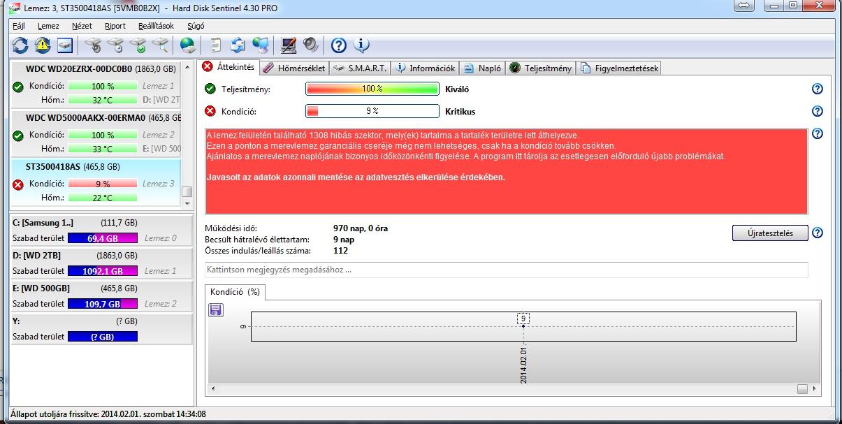

King Unique
Aha....hát nem a legjobb ez az XL, melegedésre többen is panaszkodtak enné a szériánál, 7200.as HDD-t műanyagházba tenni se túl jó ötlet.
Ezért jó a HDS, h nyomon tudod vele követni az állapotát és még idejében jelzi a hibát, mert valóban, sokszor minden előjel nélkül, egyik napról a másikra romlik az állapota, v éppen mennek tönkre...

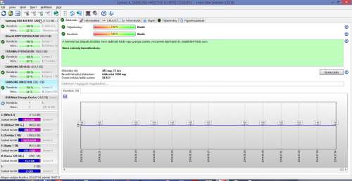

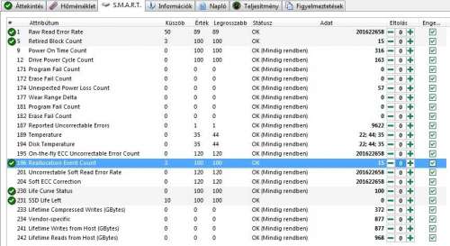

Solad
King Unique
#4076
Azért taglózott le a dolog, hogy ennyire rossz az állapota, mert abszolúte semmi jelét nem láttam eddig.
Na mindegy, fontos adat nincs rajta, úgyhogy ha elhalálozik nem lesz nagy gond, csak a pótlásáról kell gondoskodni
Így is koszolgálta az árát, a HDD árának megugrása után, amikor 30 alatt nem nagyon volt HDD, vettem 16K-ért a helyi SPAR-ban

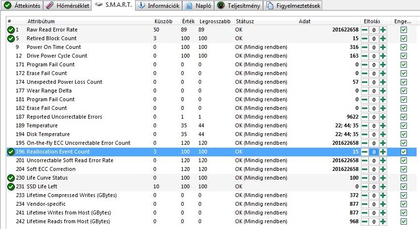

King Unique
Hát S.M.A.R.T. alapján látszik, h elég sok a szektorhiba, függőben lévő gyenge/ hibás szektorok száma....
Látszik az is, h 65°C volt a max hőmérséklet, ami elég sok, vsz vmi műanyag házas 3,5" gyári külső HDD-ről lehet szó.
Működik még, mert a felpörgési idő (Spin Up Time) is irreálisan magas, vsz döglődő HDD miatt, v akár hibás tápegység?? -

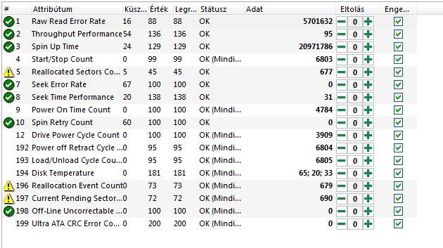

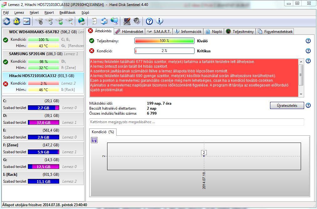

King Unique
Ez egy 7200 RPM Deskstar 7K1000, külső HDD házban van, v mi gyári külső vinyóban?
Esetleg önteszteket, felület teszteket meg lehet próbálni [link], de vsz HDS nem téved, ez kuka...
Azért egy SMART táblát megnéztem volna róla decimális adatmezővel.
Külső vinyónak 5400 RPM javallott, ennél lehet melegedés se tett jót neki, TV is állandóan készenlétben tartotta (felpörgetés/ leállítás), de már mindegy is neki... -

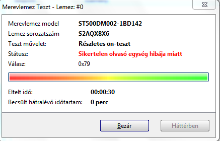

Solad
Adott egy külső HDD ami általában a TV-re dugva csücsül. Most épp a gépen volt a Sentinel indításakor, és kicsit letaglózott ez a 2%
Lehet ennek köze ahhoz hogy USB-n kommunikál a géppel és így fals az adat, vagy ne reménykedjek ilyesmiben? Azért látható hogy nem sokat ment még, ellenben az indulás annál több.
Köszönöm!
A programot egy windowsdeales ajánlatban töltöttem le ingyenesen, de akkor licencinfót nem találtam. Mennyire legálisan használható ez a verzió?

A következő problémám adódott:
Van egy bő egy hónapos Kingston 120 GB-os SSD-m (SV300S37A120G). Egyik napról a másikra a kondíciója leesett 91%-ra. Az állapotmezőben az szerepel, hogy "A merevlemez 15 alkalommal vizsgált meg gyanús adatszektorokat. A vizsgált terület hibátlannak minősült." Többször is le akartam futtatni rajta a rövid öntesztet, ám az egy ponton megállt "Sikertelen az olvasó egység hibája miatt. 0x79" üzenettel.
Ezután gondoltam indítok egy olvasásos felület ellenőrzést, amit még egyszer megismételtem és mindkét alkalommal ezt az eredmény kaptam:
Komolyabb ellenőrzést is akartam végezni, ezért minden adatot lementettem és a felület ellenőrzési tesztnél kiválasztottam a "Lemez felületének újrainicializálása" lehetőséget. Ez gond nélkül lefutott, a végén nem írt egy hibás szektort sem az összegzésben. A biztonság kedvéért elindítottam egy "Olvasás+ÍRÁS+Olvasás" tesztet is, de az sem jelzett hibás szektort a végén. Meg kell azonban jegyeznem, hogy a két felület ellenőrzésnél mindig csak írást láttam lefutni, az olvasást nem.
Ezek után újra megpróbálkoztam a rövid önteszttel, ami most hiba nélkül végzett. Ezen felbátorodva vállalkoztam még egy részletes öntesztre is, ami szintén problémamentesen zajlott le.
Egyéb tudnivalók a gépről:
Az SSD egy 500 wattos SuperFlower tápegységről üzemel, mellette még egy Western Digital Green Caviar 1 TB-os lemez megy csak. Asus P8B75-V az alaplap, i7 3770 a processzor.Mellékelek még egy képet az SSD jelenlegi S.M.A.R.T. értékeiről (decimálisra átállított értékek):
Az SSD-t az adatmentés és az ellenőrzések miatt áttettem egy másik gépbe.
Kérdéseim a következők:
1. Mi okozhatta a kezdeti hibát az SSD-n?
2. A felület ellenőrzést követően a hibásnak vélt szektorok kikerültek a használatból és az öntesztek azért nem jeleztek semmi gondot?
3. Ha nem hibásak azok szektorok, akkor miért nem ment vissza a kondíció 100%-ra?
4. Várható még további romlás a közeljövőben vagy beállt erre az értékre? -

Szia !
Riport menü -> Teszt riport küldése a fejlesztőnek mindig hasznos, különösen nem tökéletes állapot esetén
Ahogy a program a szöveges értékelésben mutatja, a merevlemezen hibás szektorok találhatóak. Önmagukban ezek már nem okoznak problémát, mivel ezeket a merevlemez már nem használja (helyettük egy kijelölt tartalék területet ír és olvas).
A gond akkor jelentkezik, ha viszonylag nagyobb mennyiségű ilyen hibáról van szó és azok nem egy jól behatárolt területet érintenek (a szöveges értékelés ilyenkor általában azt jelzi, hogy "A szektorok javításának számából ítélve a lemez állapota több lépcsőben romlott.").
Érdemes lenne alapos átvizsgálást indítani, hogy az esetleges további, még lappangó problémák kiderüljenek - vagy megbizonyosudjunk arról, hogy ilyen nincs és a merevlemez állapota stabil és gond nélkül használható.
Erre a legalkalmasabbak a programban a Lemez menü alatt található tesztek (rövid, részletes önteszt, felület teszt). Ezek (különösen az utolsó) a lehető legpontosabb elemzést végzi és segítségével kideríthető (adott esetben javítható is) a merevlemez hiba.
Ha a tesztek után hiba nem jelentkezik és a kondíció is marad ezen a szinten, akkor a merevlemez még használható.
Számítógépes felhasználás esetén mindenképp azt javasolnám, hogy csak fokozott figyelemmel és folyamatos ellenőrzés mellett (és bármilyen változás esetén azonnali mentés javasolt) - de persze ez set top box-ban nem lehetséges, így az alapos tesztelés, átvizsgálás (akár időszakosan) kiemelten fontos.Bővebb információk:
- a szöveges értékelés melletti "?"-re kattintva
- Nem tökéletes a merevlemezem, mit lehet tenni?
- Hibás szektorok találhatóak a lemezen. Lehetséges-e garanciális csere? -

Köszönöm a riportot, igen, ez ismert jelenség, természetesen a magasabb kondíció, amit az újabb bétában is látsz a mérvadó.
Kétség esetén érdemes tesztelni természetesen, hogy megbizonyosodjunk az állapotról vagy kijöjjön, ha tényleg gond van.
A helyzetről, a furcsa változásról és alacsonyabb kondícióról részletesen itt írtam: [link]

hdsentinel
#4052
Üdv Mester!
Az épp letölthető 4.50 portable verzióval az egyik hdd-m igen súlyos, 9%-os kondíciót produkál. A korábbi programverziókkal ez a lemez 96%-os egészségnek örvende, és nagy örömömre a 4.50.b4 verzióval is 96%, így alighanem csak ezt a kiadást érinti a probléma. Mindjárt küldök néked egy riportot erről az anomáliáról.
Üdvözlettel BluEyes

zizi7229
#4041
> 80 lezárt
Mármint hibás, használatból kizárt szektor? Azok már nem fognak gondot okozni, mivel már nem írja/olvassa őket a merevlemez (helyettük a tartalék területet használja).
> és 460 gyenge szektor.
Ezekkel még várhatóan lesznek problémák, ennél jóval kevesebb is szokott adatvesztést okozni.
> adatokkal eddig gondjaim nem voltak, másolási hiba sem volt.
Szerencsés vagy, a problémák esetleg a merevlemez egy ritkán használt területét érintik és jelenleg nincs ott fájl/mappa, ami esetleg nem érhető el.
Ennyi hibával teljesen reális a 11% kondíció, a leírtak alapján csoda, hogy még nem volt semmi problémád.
Azonnali mentést kellene tenni, amíg lehet, mivel valószínűleg még további hibák fognak előkerülni.
Ha minden biztonságban van, akkor pedig indulhat egy teljes felülvizsgálat, ami felszínre hoz mindent és a lehetőségekhez képest javítja a merevlemez használhatóságát, állapotát, ahogy itt olvasható:
Nem tökéletes a merevlemezem, mit lehet tenni? -
zizi7229
Üdv
szeretnék egy olyan kérdést feltenni hogy a vinyómon van 80 lezárt és 460 gyenge szektor. adatokkal eddig gondjaim nem voltak, másolási hiba sem volt. Kérdésem, mennyire biztonságos(adataim szempontjából) ennek a vinyónak a használata? alig két éves 1 terrás 7200-as Hitachi
a másik hogy hard disk sentinel riogat csak vagy kondíciónak reális a 11 %?
lesznek-e időben észrevehető jelei a teljes K.O.-nak?
disk riport: http://www73.zippyshare.com/v/64175059/file.html
Köszi a válaszokat előre is!

Mert nem teljesen tökéletes a merevlemez.
Olvasd el a súgót: Súgó -> Merevlemez tesztek -> Általános információk:
A hardver tesztek jellemzője, hogy a szoftveres módszereknél alaposabban fér hozzá a merevlemezhez és alaposan megvizsgálja azok komponenseit (fej, mechanika, belső elektronika, stb.) a felületvizsgálat mellett. A tárolt adatokat nem veszélyezteti, így különösebb előkészület vagy adatmentés nélkül is bármikor indíthatóak az alkalmas IDE, S-ATA merevlemezeken. Időszakos használatuk javasolt, különösen tökéletes vagy közel tökéletes állapotú merevlemezeken az esetleges problémák feltárására.
Bizonyos esetekben azonban ezek a tesztek nem érhetőek el, nem támogatottak vagy viszonylag alacsony számú hiba esetén is hamar leállnak hibát jelezve. További probléma, hogy részletes információt nem kapunk az eredményről, azaz mely terület(ek) épsége került veszélybe. Ilyenkor megfelelő szoftveres teszt használata javasolt.
és itt írja tovább, hogy a Lemez menü -> Felület teszt pont alatti tesztek használatosak ilyenkor.
De ha használod a Riport menü -> Teszt riport küldése a fejlesztőnek opciót, akkor az adott probléma ismeretében tudok segíteni a megfelelő teszt használatában.
olivera88
Miért nem tudja a HD Sentinel lefuttatni a részletes öntesztet? A régi WD m-nél se tudta lefutattni és a pár napos Seagatemnél se tudja. Ezt dobja ki.
Amúgy meg megszűnt az a halk zaj amit első, második napon hallani lehetett. Vagy ez csak afféle "bejárodási" zaj lehetett, bár ezt hülyeségnek tartom. -

A HD Sentinel frissített verziójával, amit küldtél, helyre állt a rend, már nem talál rendellenességet reboot után, 100/100 lett a kondíció.
Szeretném megköszönni a gyors reagálást, és külön köszönet azért, hogy a hétvégédből áldoztál be azért, hogy ez a probléma elháruljon.

Megfigyelés: minden reboot vagy bekapcsolás után 1 hiba hozzáadódik a korábbiakhoz.

Újraindítottam a progit, de se változás. Most már a géped is, és továbbra is ezt írja.

Ok, vettem!

Szuper, akkor ez rendben van, akkor elvileg minden OK.
Esetleg zárd be a Hard Disk Sentinel-t teljesen (Fájl menüből) és indítsd újra.
Valószínű, hogy amikor indult, nem tudta ezt lekérni az op.rendszertől (vagy az akkor téves információt adott vissza) és ezért érezte, hogy a TRIM nem működik. Remélhetőleg újraindítás után már jót fog jelezni. -
