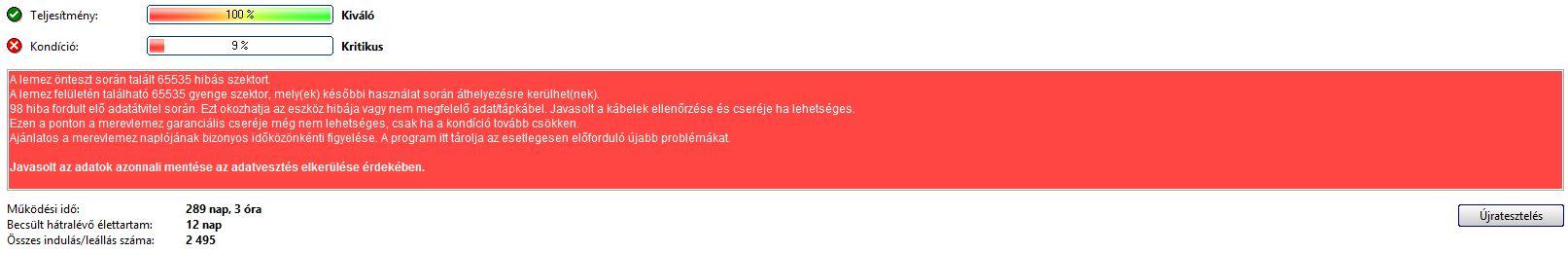

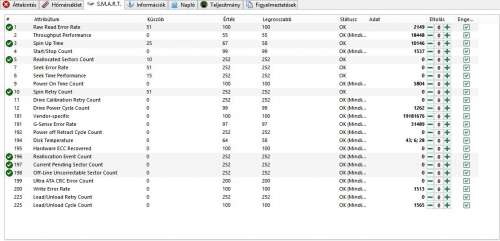

gyilkos répa
Feltettem a HD Sentinelt és nagy meglepődésemre az egyik 2 tb-os Samsung lemezemre (SAMSUNG HD204UI - 241 nap működés, 1537 indulás/leállás) 9%-os kondíciót és kb. 12 napos hátralévő élettartamot dobott ki.
Ugyanakkor a teljesítmény 100%, a lemezt hibátlannak találja ("A merevlemez állapota hibátlan. Nem található hibás vagy gyenge szektor, nincsenek felpörgési és adatátviteli hibák sem.") és a SMART fülnél is minden OK.
Nem szeretném, hogy rám dőljön a lemez, így ha kell, gyorsan beszerzek egy másikat, de azért jó lenne látni, hogy pontosan mi alapján jön ki ez a drámai érték.
Hogyan találom meg az okot? Valóban aggódnom kell?
Előre is köszönöm szépen a segítséget.

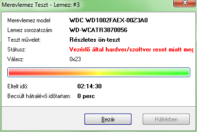

perge666
Üdv.
Szereztem ma egy HDD-t, Sentinel teszt szerint 100/91-es volt 1 hibás és 100 gyenge szektorral.
Ajánlotta az eladó hogy nézzem meg más kábellal,gép leállít,kábel csere,de indításnál már 100/34 volt,34 hibás és 100 gyenge szektorral.
Gép leállít vissza minden ahogy elsőnek volt,de a sentinel szerint maradt a 100/34-es állapot.
Így már kizárható a kábel probléma,szerintetek mi lehet a baja,és orvosolható e??Western Digital Green 1TB-os merevlemezről van szó.
Előre is köszi a segítséget.

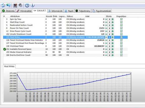

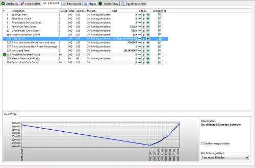

StSanya
#3859
Igen, ez normális jelenség ha hosszabb ideig volt rossz dátum beállítva.
A program alapban mindig mutatja a legrégebbi dátumhoz tartozó értéket, a többit pedig dinamikusan, de főleg a legfrissebb értékekre koncentrálva.
Azaz ha a legelső értéket törlöd de másnap (harmadnap, .... X nap múlva) is került érték rögzítésre, akkor innentől az lesz a legelső jelzett érték.Hacsak nem kattintasz duplán a grafikonra - onnantól az összes dátumhoz tartozó feljegyzett érték megjelenik - így láthatod, hogy várható-e még több ilyen dátum, amit törölni kell.

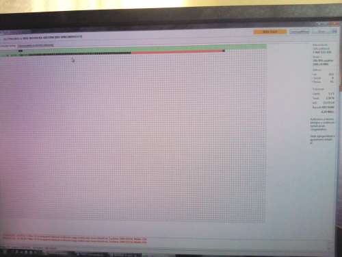

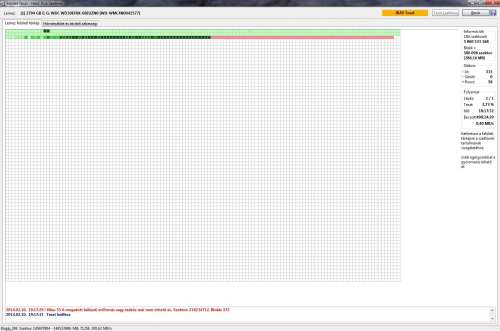

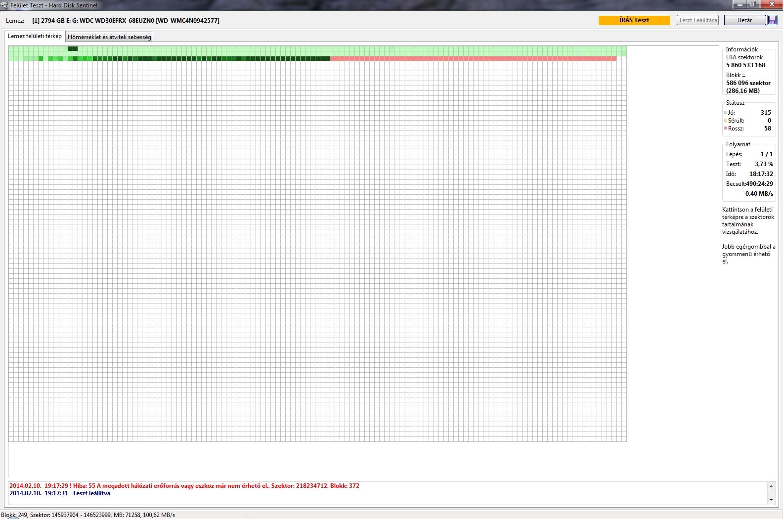

littlemole
Új hdd-n csináltam egy írás olvasás tesztet. A jó szektorokat zölddel jelöli. De mit jelent ha a zöldnek különböző árnyalatai jellennek meg néha?
hdsentinel
westlake
#3855
Bocs, ezt nem láttam.... Nem igazán normális, eléggé érdekesen hangzik. Tudnál a Riport menü -> Teszt riport küldése a fejlesztőnek opcióval riportot küldeni? Akkor kiderülne, hogy mi is a helyzet, mivel sok minden függ az aktuális HDD típustó, firmware-től, mert egyre több a speciálisan működő firmware, ami félrevezető lehet.
westlake
hdsentinel
#3854

StSanya
#3853
A hibásan eltárolt dátumok törlése az alábbi módon lehetséges:
1) teljesen zárd be a Hard Disk Sentinel-t ha fut (Fájl menüből), hogy ne legyen aktív
2) "Start" (Windows jel) -> Keresés -> Regedit
3) A registry editor-ban navigálj a HKEY_LOCAL_MACHINE\SOFTWARE\Wow6432Node\HD Sentinel\SMART kulcsra (vagy HKEY_LOCAL_MACHINE\SOFTWARE\HD Sentinel\SMART ha 32 bites Windows-t használsz).Ez alatt található több DISKDATA_xxxx kulcs, mindegyik 1-1 drive-hoz tartozik, a név a model ID+sorozatszám+firmware verzió alapján készült.
Nyisd meg az elsőt és látni fogsz egy számsort, 40000 körüli számokkal, ezek a dátumok.
Elvileg az első szám jóval kisebb mint a többi (Nálad kb. 800-al). Ezt kellene törölni, mindegyik DISKDATA_ alól (ha több merevlemez is érintett).A program újraindítása után már nem fogja mutatni az ehhez a dátumhoz tárolt értéket.
Ha elakadnál, vagy valami mégsem ott van, ahogy írtam, kérlek írj (esetleg küldj képernyőmentést a REGEDIT-ből, hogy mit látsz az info@hdsentinel.com címre) és segítek !
StSanya
Azután érdeklődnék, elsősorban a mestertől, hdsentineltől, de persze más is segíthet
,hogy lehet-e egy dátumot törölni a naplóból?Konkrétan erről lenne szó:
Itt látható, hogy van egy naplózás 2011. 02. 20-án, ami sztem valami hiba (talán BIOS reset) folytán került oda. Ezt szeretném eltüntetni, amennyiben lehetséges.

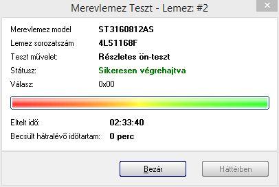

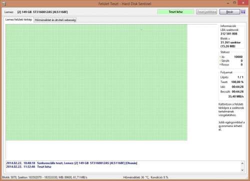

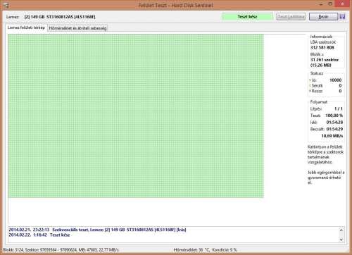

beldeczki

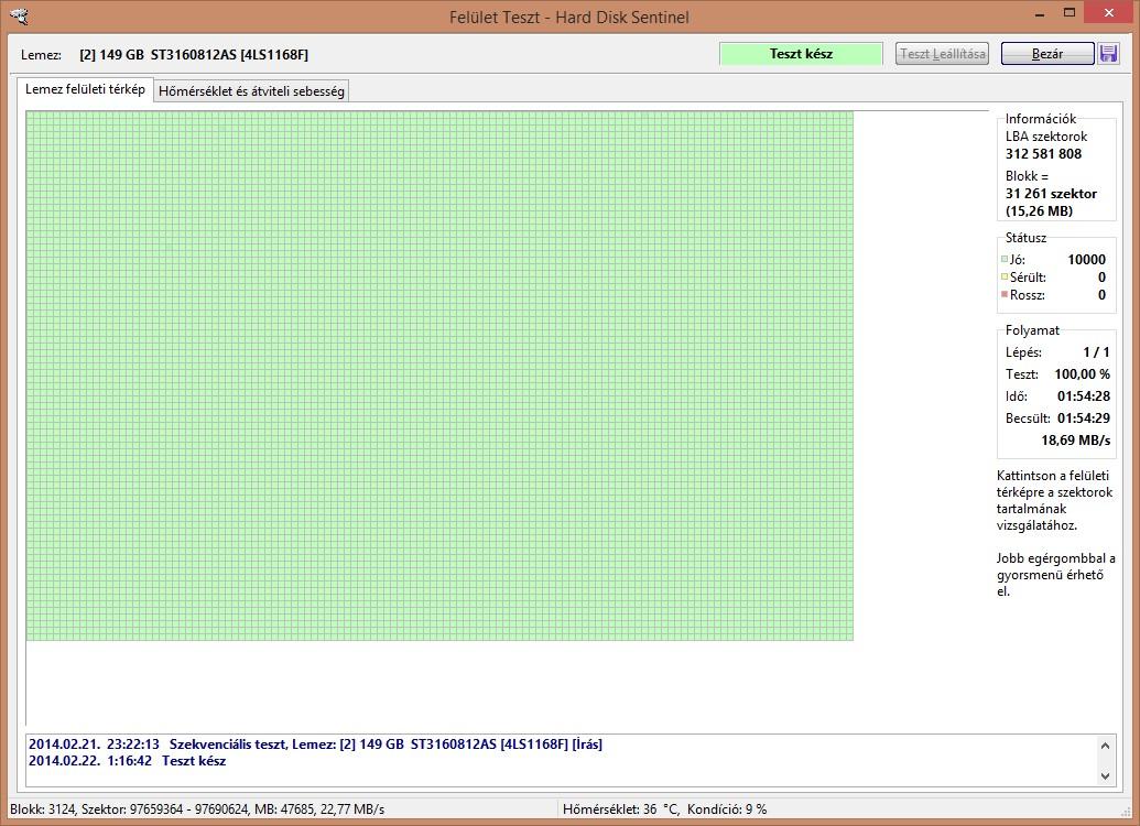

Lenne egy Seagate ST3160812AS merevlemezem. Amikor beraktam a gépbe, akkor 100/99-es volt, Hard Disk Sentinel adatátviteli problémára panaszkodott. Ezzel nem is foglalkoztam mivel előtte nem én használtam a merevlemezt. Gondoltam lefuttatok rajta egy lemez felület tesztet, hogy minden rendben van-e a merevlemezzel. Lemezfelületének újrainicializálásával kezdtem, gondoltam ne legyen rajta semmi maradék fájl. Le is futott a teszt, végig zöld kockák vannak, mondom akkor minden rendben, munkára is foghatom.
De ekkor jött a meglepetés. Ez fogadott:
Na ekkor kezdtem el gondolkodni. Ha a lemez újrainicializálása teszt lefutott hibátlanul és mindenhol zöld kocka volt, akkor hogy lehetséges ez?
Log:
Ugyanabban az időpontban, ugyanannyi gyenge szektor és hibás szektor lett berögzítve. Már ezt is furcsálltam.
Ez után jött a rövid-önteszt ami lefutott hibátlanul:
Majd részletes-önteszt, ami szintén hibátlanul lefutott.
Ezek után még egy olvasás teszt is jött, ami szintén hibátlan eredményt mutat.
Na és a kérdés:
Akkor most rossz a merevlemez vagy nem? Miért lett ez az egész? Elektronika cserével meglehetne oldani a dolgot, hogy ne legyenek ott a hibás/gyenge szektorok?Ha nincs baja akkor az nagyon jó, mert berögzült ide 65535 gyenge és hibás szektor, amit eltüntetni se tudok (tudom HDS-ben lehet eltolni értéket, de például eladásnál senki se venné meg)...

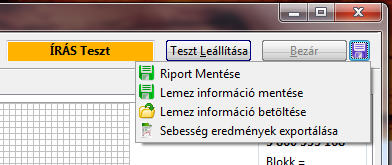

a valódi sötétebb blokkok általában kb. fele sebesség (vagy még lassabb) esetén jelentkeznek
igen, erre voltam kíváncsi, hogy a várható sebességhez képest százalékosan mit jelent a sötét zöld
megnézni már nem tudtam, mert képként mentettem le
Köszi a tippet a menüvel, lehet, hogy ez változik
nincs mit
kicsit visszatérve a vinyómra:
futtattam megint egy teljes írástesztet, de ebből most a véletleneset, és hibátlanul lement, totál világos zöld színnel...
lehetséges, hogy randomírás az kevésbé dolgoztatja meg a sok seek miatt? ha viszont igen, akkor mikor mikor van értelme? -
hdsentinel
(igazából a gyorsmenü volt előbb, amit a felirat is mutat a jobb oldalon, de pont a felhasználók kérték, hogy külön a képet (felületi térkép ill. a grafikonok) lehessen egyszerűbben menteni, ezért lett a kis gomb, ami csak ezt tudja).> számokban mit jelent?
Csak rá kell húzni az egeret a kérdéses blokkra és máris mutatja alul a státusz sorban, hogy az aktuális blokk milyen sebességgel lett írva / olvasva. Összevethető a környező blokkok sebességével és így látható a különbség számokban.
Merevlemezek esetén a lemez vége felé egyre lassabb - ami normális, például:
ezt persze a program kiszűri és akkor sötétedik a blokk, ha lassabb, mint várható, a sebességgel (lassulással) arányosan. Minimális változás általában kevésbé látható, a valódi sötétebb blokkok általában kb. fele sebesség (vagy még lassabb) esetén jelentkeznek.
De ha a merevlemezt nem sikerül kizárólagos használatra zárolni, akkor a futó op.rendszer ill. bármilyen program is használhatja közben, ami a sebességmérés eredményét befolyásolhatja - és így megjelenhetnek sötétebb zöld blokkok bárhol. Ez teljesen normális (figyelmeztet is erre a program a teszt indítása előtt).
tlac
hdsentinel
#3834
A felületi térkép mellett látható, hogy "Jobb egérgomb a helyi menü eléréséhez." és ebből érhető el több mentési lehetőség
igen, de nem annyira szembetűnő, szerintem egy valami ilyesmi lenyíló menü jobb lenne a jobb klikk helyett (mellé)
ha lassabb, mint várható, akkor sötétebb, minél sötétebb zöld, annál lassabb
Érdemes megnézni a súgót
wow, eddig nem néztem meg, mert általában nem érnek semmit a súgók, de ez tényleg elég tartalmas

na itt egy normálisabb kép
a 315. blokknál tűnt el:
2014.02.10. 4:05:07 ! Hiba: 1167 Az eszköz nincs csatlakoztatva., Szektor: 185043240, Blokk: 315
2014.02.10. 4:05:07 ! Hiba: 2 A rendszer nem találja a megadott fájlt., Szektor: 185043240, Blokk: 315
2014.02.10. 4:05:08 ! Hiba: 55 A megadott hálózati erõforrás vagy eszköz már nem érhetõ el., Szektor: 185043240, Blokk: 315újraindítás után viszont 100%-os a vinyó...
ilyenkor mi a fene van?a sok sötét zöld is eléggé zavar

arra még nem kaptam választ, hogy pontosan mit csinál ilyenkor az írástesztnél
jól értelek, hogy minden blokk után nyom egy resetet is?viszont ha a vinyó amúgy sem érhető el, akár csak 1 blokk idejére is
akkor esetleg azt másfajta színnel lehetne jelölni és feldobni egy ablakot, hogy gond van blablabla, akarod folytatni? -

Mi az a smart bejegyzés hogy Airflow Temperature ? Mit befolyásol ez ha nagyon magas értéket mutat. Jelen esetben 190.
Előre is köszönöm a választ és elnézést ha hülyeséget kérdeztem

én a jobb felső sarokban a mentés gombot használtam és ott nem volt ilyen (esetleg oda is be lehetne tenni, ha már van gomb rá)Általában ezek ott keletkeznek, ahol adatmozgás van (hiszen valamelyik fájl kezelése közben keletkeznek). Így ha a merevlemez nincs tele, akkor várható, hogy a jelenleg használt adatterületen jelentkeznek a problémák

Megcsináltam a wd gyári tesztjével a gyors ellenőrzést, ahogy várható volt, failed lett és egy hibakódot adott.
Ezután elindítottam az írás tesztet is hdsentinel-ben. A korábbi olvasás tesztben csak az első sorban voltak a gyenge szektorok, ezen az írás teszt egész lazán végigment, bár ahol az egyik gyenge szektor volt, ott lett egy sötét zöld folt plusz mellette is, de ezzel a gyenge szektorok száma lecsökkent 0-ra, és lett egy 100-as kondícióm. Gondolkoztam, nem értettem, na de mindegy, akkor ki is kapcsolhatnám az ellenőrzést hiszen a kritikus részen túlment. Végül nem nyomtam ki, egész jól haladt, de egy idő után folyamatosan el kezdte rakni egymás után a sötét zöld pontokat, azután órákkal később már a pirosokat pakolja folyamatosan. Most van 26 hiba, fut kb 10 órája és van még hátra 286 becsült óra... Viszont a vinyót már nem látja hdsentinel főablaka.
kérdéseim:
hova tűnt a vinyó?
pontosan mit csinál az írásteszt?
meddig próbálkozik egy szektorral? van rá limit?
a sötét zöldnél meddig csinálta? -

> megtettem, bár hiányoltam, hogy a képen kívül más formátumban nem lehetett elmenteni
Nagyon sok formátumban el lehet még menteni
Jobb gomb a felületi térképen és itt elmentheted képként, belső teszt-fájlként (.DST) ami később visszatölthető és az egyes blokkok eredménye, sebessége a programban is ellenőrizhető, de akár a részletes eredményeket exportálni is lehet CSV fájlba, ami aztán pl. Excel / Openoffice segítségével betölthető és analizálható.> már így gyanús, hogy inkább a vinyóval a van a gond, a fentiek miatt és amiatt is,

Amit látsz, ugyanis NEM a hibák száma. Ezért is a neve az attribútumnak Raw read error RATE (azaz hiba-arány) nem pedig error COUNT (azaz hiba számláló).
utólag már én is észrevettem, hogy a legrosszabb értékkel csak arányosan mozog
Éppen most vizsgáljuk, hogy más attribútumokkal együtt adhat-e okot aggodalomra, de jelenleg ez az érték nem jelent problémát.
ott is meg van adva egy küszöb, így azt gondolnám, ha már nagyon magas az error rate, akkor azért gond van
A rövid önteszt / részletes önteszt jellemzője, hogy a gyártó állítja össze
így már minden tiszta, azt hittem, hogy ez ti implementáltátok
Ez ugyanis nem a program sajátossága, ez egy standard hibaüzenet, ha a gyártói tesztprogrammal nézed, valószínű az is ugyanezt adja majd vissza.

Érdemes is lenne a gyártótól megkérdezni, hogy miért ilyen félrevezető hiba-jelzést ad vissza a merevlemez, ha valójában csak minimális hiba található?
Ez ugyanis nem a program sajátossága, ez egy standard hibaüzenet, ha a gyártói tesztprogrammal nézed, valószínű az is ugyanezt adja majd vissza.A gyenge szektor javítására egyébként a Hard Disk Sentinel-ben a Lemez -> Felület teszt -> Lemez felületének újrainicializálása a legjobb megoldás (néha a gyorsabb Lemez -> Felület teszt -> Írásteszt is elegendő), az olvasás teszt csak megmutatja a gyenge szektor helyét - és rávilágít, ha esetleg még további (jelenleg fel nem derített) hiba található.

Természetesen a jelzett érték is számításba kerül - amint valódi problémát jelez.
Ennem változása bizonyos határok között teljesen normális, semmilyen problémát nem okoz.
Éppen most vizsgáljuk, hogy más attribútumokkal együtt adhat-e okot aggodalomra, de jelenleg ez az érték nem jelent problémát.Természetesen ha a jelzett attribútummal (vagy másokkal) valós probléma adódna, a program

Bizonyos esetekben azonban ezek a tesztek nem érhetőek el, nem támogatottak vagy viszonylag alacsony számú hiba esetén is hamar leállnak hibát jelezve. További probléma, hogy részletes információt nem kapunk az eredményről, azaz mely terület(ek) épsége került veszélybe. Ilyenkor megfelelő szoftveres teszt használata javasolt.
A rövid önteszt / részletes önteszt jellemzője, hogy a gyártó állítja össze, hogy mit csináljon a merevlemez és hogyan viselkedjen. Ezt programok (mint pl. a Hard Disk Sentinel vagy gyártónként külön-külön a saját teszt-program) csak elindítani tudja és lefutás / hiba esetén az eredményt (hibát) kiolvasni.
Ez sokszor csak teljesen tökéletes merevlemezen sikerül hiba nélkül, általában már 1 gyenge szektor is elég, hogy a teszt leálljon hibát jelezve - ilyenkor kell a Hard Disk Sentinel-ben található Lemez -> Felület teszt pont alatti teszteket használni a teljes állapot-felderítéshez és javításhoz.Ill. bármikor használható Riport -> Teszt riport küldése a fejlesztőnek, így az aktuális helyzet ismeretében többet lehet mondani.

Nem teljesen értem a hdsentinel kondíciószámítását.
Adott egy vinyó, ami lassú boot miatt gyanússá vált. Ezért megnéztem hdsentiel-lel: 99%, 1 db gyenge szektor. Viszont van 354 raw read error. Ezeket miért nem veszi figyelembe?
Másrészt nyomtam rá egy rövid öntesztet is. Valójában ez mit csinál?
Az eredmény nem lett túl jó:
Ez mit jelent? Smart adatok miért nem változnak, ha egymás után többször futtatom?
