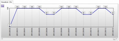

Két kérdésem lenne, HD Sentinal az egyik merevlemezemre ezt írja ki: A lemez felületén található 1 gyenge szektor, mely(ek) későbbi használat során áthelyezésre kerülhet(nek).
Ezen a ponton a merevlemez garanciális cseréje még nem lehetséges, csak ha a kondíció tovább csökken.
Ajánlatos a merevlemez naplójának bizonyos időközönkénti figyelése. A program itt tárolja az esetlegesen előforduló újabb problémákat.Mennyire rossz?

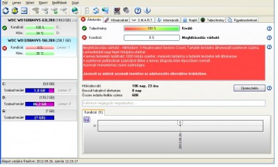

Gabika1986
Már biztosan legalább 1000 ember leírta megkérdezte, de sajnos kedvem sincs az időm sem engedi, hogy átnézzem a hozzászólásokat, szóval ha kérhetem aki tud az válaszoljon
Feltettem a gépemre a HD Sentinel progit
Nem értem, hogy a kettő merevlemez közül az egyiknél a következőt írja ki:
Működési idő: 18 nap 3 órája! Egy WD merevlemezről van szó! Emlékeim nem csalnak én ezt még 2009 őszén vettem, szóval biztos, hogy fent leírt idő nem jó! Mit lehetne csinálni, hogy aktuális legyen? Próbálkoztam több mindennel, letöröltem feltettem újra stb stb..., de sehogy sem változik meg...
Samsungnál pedig a következő írja: 374 nap 14 óra, ez pedig 2009 tavaszán vettem! Ez lehet reális működési időtartam?!
Amúgy a kondíciós állapota a Samsungnak 94%, míg a WD 100%!
Segítségetek előre is köszönöm!

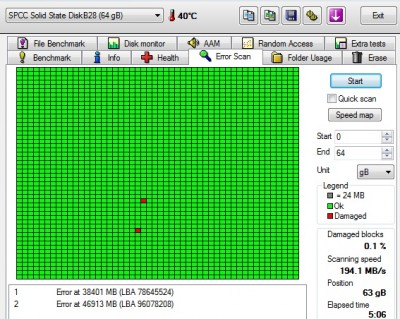

Aerocool"Mindegy, lehet így jártam ezzel a két szektorral. Remélem több nem lesz.
Valami csak volt a szektorokkal, ha íráshibát írt. HDS
HD tune meg megtalálta. -

Csak azt nem értem ,hogy a HD Sentinel az olvasási tesztben nem mutatott szektor hibát csak amikor lefuttattam a HD Tunet. -

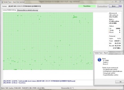

A HD Sentinellel többször lefuttattam az olvasás tesztet, de nem talált hibás szektort és utána a hd tunet és az talált, majd a hd sentinellel újra és ez is talált hibás szektort,
de a másodiknál (szektor hibánál) szét halt a rendszer, teljesen nem futott le. A hd tuneval nem volt gondom, rendben lefutott. A két hibás szektort helyre raktam, most pill. egyik program sem jelez hibás szektort.

hdsentinel
Ennek okáról az adott program fejlesztőjét kellene megkérdezni
Javasolt a Hard Disk Sentinel-ben a Lemez menü -> Felület teszt -> Olvasás teszt funkció használata, ami jóval pontosabb eredményt ad, mivel
- mutatja, hogy mi a probléma, milyen hiba történt (ha egyáltalán)
- mutatja a sérült / hibás / gyengén elérhető szektorokat is
- felügyeli az átviteli sebességet és működési paramétereket
- pontosabban megadja az esetleges hibák helyét (nagyobb felbontású térképpel rendelkezik) -

Úgy tűnik folyamatosan talál hibás blokkokat az SSD, amik írásakor a hiba-ellenőrző algoritmus érzi a hibát. Ezeket számolja a kérdéses érték és az állapot nem stabil.
Ha a tápellátás, kábelek ellenőrzése megtörtént és nincs a gép túlhúzva (szintén okozhat ilyesmit), akkor az SSD-nél jelentkeznek a gondok.
Ilyenkor lenne érdemes alapos tesztelést végezni, hogy kijöjjön _minden_ olyan hiba, ami esetleg még ismeretlen Nem tökéletes a merevlemezem, mit lehet tenni? és ezek után, azaz ha az állapot tényleg stabil és minden lehetséges hiba felszínre került, akkor visszaállítani az értéket.
