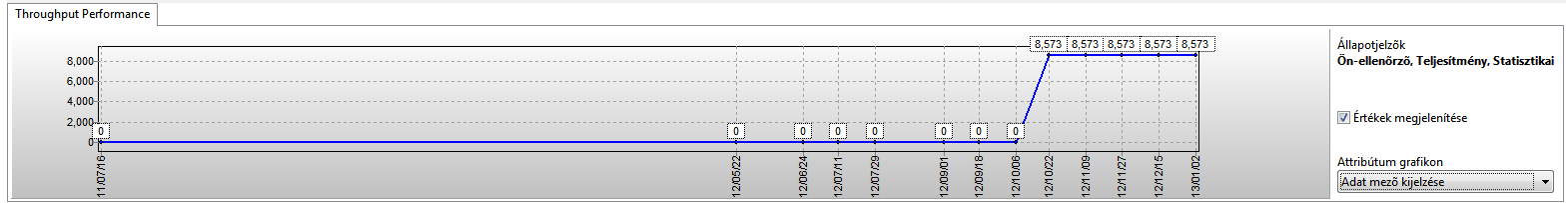

Ha volt egy rendszerem, amiben nem voltak elérhetőek az elején a teljesítményadatok a HDS-ben, majd bekapcsoltam, akkor az össz írt/olvasott és átlagolt adat mennyiségek hogyan kalkulálódnak?

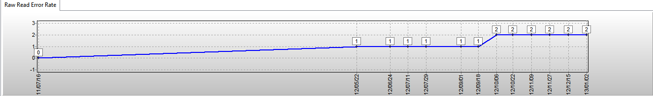

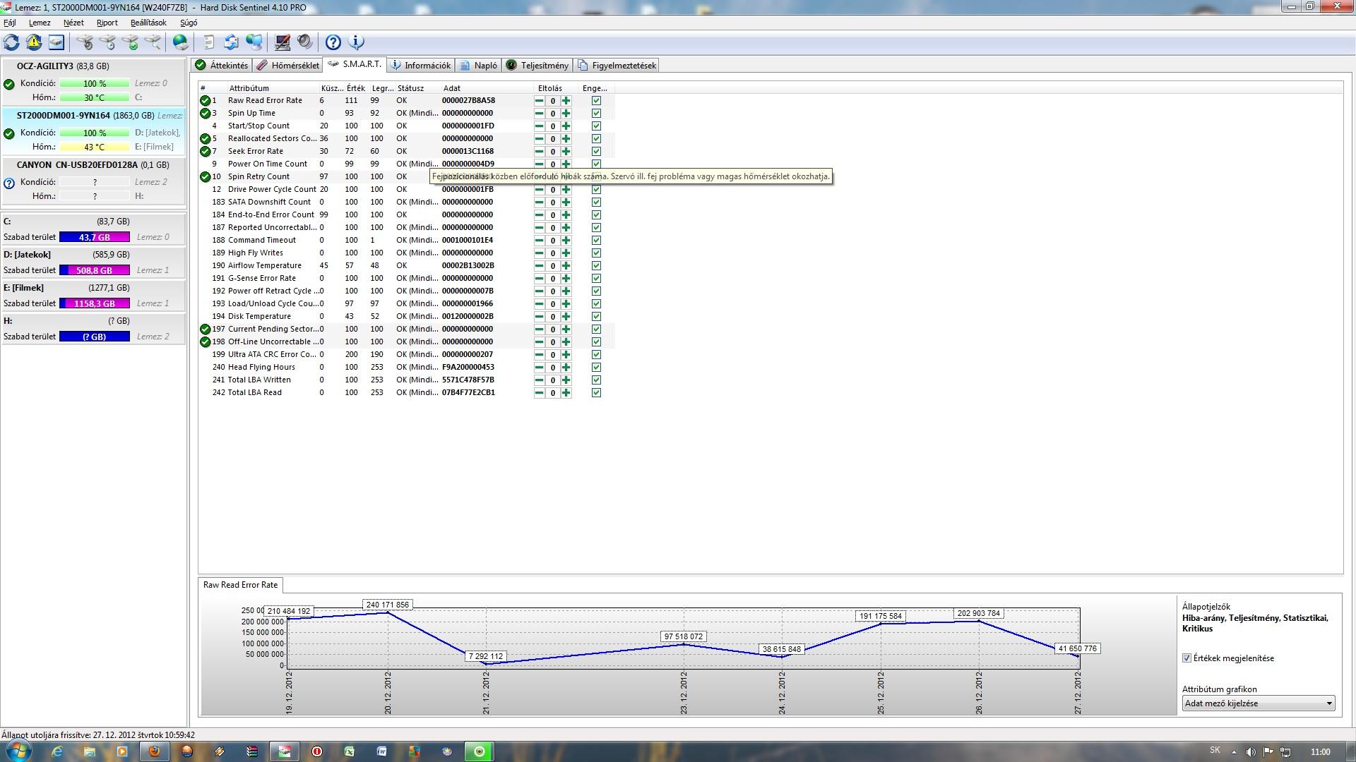

BroCreSt
Üdv,
Egy kis segítséget kérnék!
Ez a RAW READ ERROR RATE mit jelent?
És mi ez a
KÜSZÖB: 50
ÉRTÉK: 100
LEGROSSZABB: 100?
Remélem nem döglik meg az SSD..

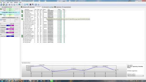

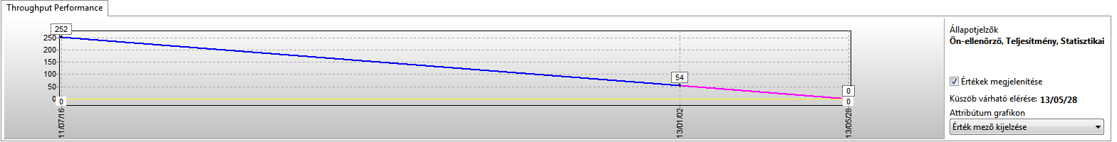

Normi™
hdsentinel #2734 üzenetére
Köszönöm a válaszod,a képen látható érték(kék sávban) csökken folyamatosan(nagyjából 3hetente 1értéket,100-ról indult) :HdSentinel
Ezek szerint ahogy írod ez természetes,de azért belinkelem.
Köszönöm előre is a válaszod!

hdsentinel
Szia !
Mármint az "Érték" mező csökken? Az teljesen természetes, folyamatosan csökken ahogy az SSD egyre többet van használva. Vagy az "Adat" mező csökken és a főoldalon látható működési időt látod csökkenni? Az elég érdekesen hangzik...
Esetleg küldj Riport menü -> Teszt riport küldése a fejlesztőnek opcióval riportokat (akár egyet most, majd egy másikat pár óra múlva), így a változás ellenőrizhető.

hdsentinel
ledgeri #2714 üzenetére
Teljesen normálisak, nincs ok aggodalomra.
A dátum egyáltalán nem mérvadó, nem véletlen, hogy a program ezt alapban nem használja és "el van dugva".
Csak illusztráció, hogy össze lehessen vetni, hogy a gyártó által használt, feltételezésen alapuló, más programokban kizárólagos módon figyelembe vett értékelési módszer mennyire értelmetlen, fals eredményeket ad.Minden esetben új / használt HDD-k esetén, (újra)partícionálás előtt érdemes teljes tesztelés:
Nem tökéletes a merevlemezem, mit lehet tenni?
ami kihozza és javítja az esetleges problémákat - már ha vannak.
hdsentinel
hegegabi80 #2712 üzenetére
Súgó
"... Továbbá bizonyos (főleg statisztikai) attribútumoknál az érték nagyon magas számot is elérhet, majd hirtelen lezuhanhat, ez is teljesen normális. ..."
A kondíció% és a szöveges értékelés azonnal szól, ha bármi gond van.
Utólag láttam, hogy kb ez már volt, de hagyom..
Más adatom mind kvázi lineáris, a hőt kivéve...
A fenti grafikonok mennyire nyugtalanítóak? Az előrejelzett időpontokkal jelzett állapotok milyenek lehetbek??
és
Rendszer újraépítéskor (a hdd-n) mennyire ajánlott a teljes önteszt, és írásos felületteszt végrahajtása? (a fenieken segítene? (Újraparticionálást tervezek...))
Samsung HD103SJ

Hali! Szerintetek ez a Hardware ECC Recovered érték normális? Van amikor 1-2 van amikor 30-40 millió. Az egyik kép bekapcsolás utáni, a másik pedig amikor lefuttattam a részletes öntesztet itt már 251 millió fölött van.

hdsentinel
potyi23 #2704 üzenetére
Igen, ennek az értéknek a változása normális, nem a hibák számát jelöli.
Ha gond lenne ezzel vagy más értékkel, a kondíció nem lenne 100% és a szöveges értékelés is jelezné.
De kétség esetén bármikor alapos tesztelésnek vethető alá:
Nem tökéletes a merevlemezem, mit lehet tenni? -
