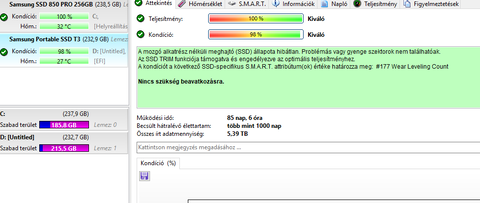

A kb 4 órája beüzemelt, gyári új ADATA SU800 SSD-m a saját SSD ToolBox programja szerint teljesen rendben van.
(Total Bytes Written: 0,13TB, Drive Health: Good, Estimated Life Remaining: 100%)
Kíváncsiságból letöltöttem és telepítettem a "Hard Disk Sentinel próbaváltozat v5.01"-t.
Egyből dobott 1500 adatátvitel hibát meg 80%-os kondíciót.
Mi lehet ilyenkor? -

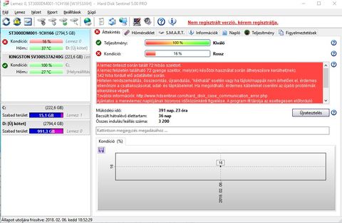

Újonnan vásárolt HDD, 5 napja lett betéve a szerverbe.
Tegnap előtt volt adatmozgatás, akkor csökkent le a "kondíciója".
Vélemény, észrevétel, stb?
Küldjem vissza? Cserélik?Köszi!

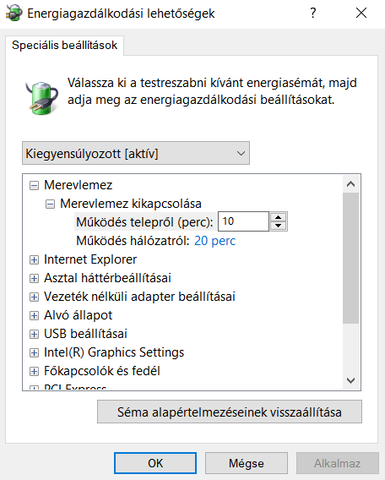

Energiagazdálkodást is nézd meg, mire van állítva a háttértár kikapcsolása. Lehet lelövi néhány percenként majd vissza is kapcsolja.

Az mitől lehet, hogy a kondícióra 100%-ot ír a program, de a wear leveling 99-es a SMART fülön?

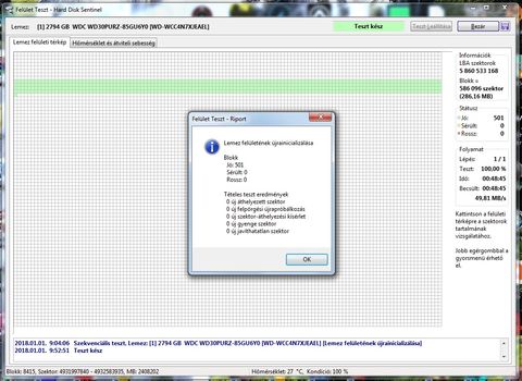

Sziasztok.
2 napja vettem egy 256GB-os M.2 A-Data SSD-t 2280 (SU8000)
Telepítettem rá Win-t. Leteszteltem CrystalDiskMark-al. Minden ok volt. A hd sentinel is 100/100 at írt rá.
Egy nappal később a Hd sentinel 99% teljesítményt és 80% a kondíció.
Létezik, hogy a legújabb HdSentinel nem vagy rosszul ismeri fel ezt az ssd-t ?
A CrytsalDiskInfo és a Saját A-data SSD toolbox 100%os kondíciót ír rá. Lassulásnak nincs nyoma.
Mi lehet a baj, vagy van e baj ? Még 14 napon belül vagyok elállhatok a vásárlástól is.
Válaszokat előre is köszönöm

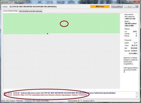

bitmad
Köszi a választ.
Az ajánlott programot végül is nem próbáltam, hanem újra ráengedtem a felület tesztet, úgy hogy a hibás szektor benne legyen az adott tartományban, amit be lehet állítani a beállításoknál.
Így már nem talált hibát, vagy kijavította azt.
Végül is a lényeg, hogy jó lett.Szerintem a monitor visszakapcsolása lehetett a zavar oka, mert amikor bekapcsoltam, akkor jött az a windowsos ding-dong hang, ami akkor szokott szólni, amikor új hardvert talált a windows.
Ez szerintem megzavarta a írástesztet, de maga a winyó nem lett hibás. -

bitmad
Ráindítottam egy új WD lemezre az alapos írástesztet (újrainicializálással), hogy nem hibás-e a winyó.
Szépen ment is, hagytam hagy dolgozzon, és mivel el kellett mennem otthonról, ezért kikapcsoltam a monitort a gép anélkül is megy.
Mikor hazaértem és a monitort visszakapcsoltam, akkor lett egy sérült szektor a winyón, I/O hiba 1117.
Valószínűleg bekavart a monitor felismerése az írástesztbe?Ettől még lehet jó az a szektor?
Esetleg nem lehet a teszt végén, csak a hibás szektort újra letesztelni? -
