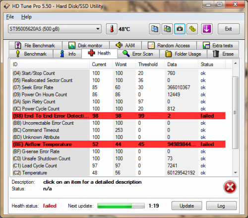

hdsentinel

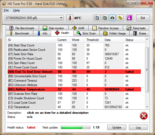

Válaszd ki a S.M.A.R.T. oldalt.
Keresd meg a 184 End-to-end error count sort.
Látni fogod, hogy a vastagon szedett Adat mezőben ennél a sornál 0002 szerepel (ha 2 hibát láttál korábban a szöveges értékelésben).
Az Eltolás mezőben kattints a 0-ra a + és - között és a megjelenő kis ablakban adj meg
-2
-őt (ha 2 volt a hibák száma. Ha 0003-at láttál, akkor -3 értelemszerűen).
Az ablak bezárása után a korábban feljegyzett hibák nullázásra kerülnek és így a program csak az esetleges újabb hibákat fogja jelezni. A kondíció is ennek megfelelően javul.
De mivel nem látom a teljes állapotot, ennél pontosabbat így nem tudok mondani. Ha a Riport menü -> Teszt riport küldése a fejlesztőnek opciót használod, akkor látom a teljes állapotot és még egyszerűbben, még pontosabban meg tudom írni válaszban, hogy mit érdemes tenni.

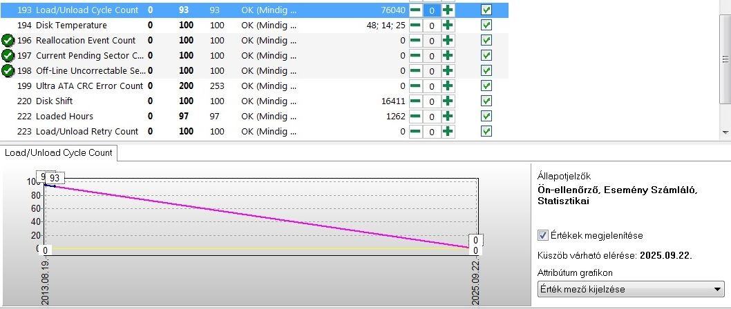

Helló!
Mindenhol azt olvasom, hogy WD hdd esetén fejparkolást tiltsuk, vagy legyen nagy időre állítva az érték. Ahogy látom HD Sentinel is tudja ezt. [link]
De gondolom ez usb-s külső hdd-re nem jó ? -
hdsentinel
Persze, hogy nincs, nem is mondta senki, hogy van
(adatátviteli hibákról volt szó, ha nem tévedek).De pontosan így tudtál meggyőződni róla, hogy az állapot stabil és ha nincs újabb probléma, akkor érdemes nullázni a hiba-számlálót. Ha van, akkor az állapot nem stabil (pl. az adatkábel vacakol) amit jó lenne ellenőrizni - ellenkező esetben folyamatosan számíthatunk újabb hibákra.
hdsentinel
A 196-os attribútum annál a megadott típusnál jelzett hibát és egészen más jellegű hibát
Adatátviteli problémákat más attribútum(ok) jelezhetnek, pl. 184, 187, 199. Ezeknél nézz körül, az Adat mezőben látni fogod a 0002 számot (ha konkrétan 2 hibát jelez a Hard Disk Sentinel a szöveges értékelésben).
Itt kell megadni a -2 eltolási értéket az aktuális hiba-számláló nullázásához.A BIOS-ban a SMART felügyelet nem számít, ha nincs ilyen, akkor a számítógép induláskor nem szólna ha baj lenne. A Hard Disk Sentinel a BIOS-tól, annak beállításától függetlenül képes az állapotot kiolvasni és meghatározni.

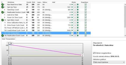

``a kérdéses hiba-számláló kézzel nullázható a S.M.A.R.T. oldalon: ehhez keresd meg a 196-os attribútumot (az Adat mezőben látható a 0001) és ennél az "Eltolás" mezőben adj meg -1 -e``
Mi van, ha nalam nincs 196-os attributum?
amugy a vinnyot egy olyan gepben hasznaltam amelynek a biosaban nincs smart felugyelet (HP DV6500). -
tajcsi
hdsentinel
#3664
Ezt elmagyaraznad lepesrol lepesre? Nekem ugyanaz a problemam, csak a lemez 98%-os (nehany perce meg 99% volt, ujrainditottam es most 98%-os lett).
``2 errors occured during data transfer. This may indicate problem of the device or with data/power cables. It is recommended to examine and replace the cables if possible.
At this point, warranty replacement of the disk is not yet possible, only if the health drops further.
It is recommended to examine the log of the disk regularly. All new problems found will be logged there.No actions needed.
``ezt irja ki a HDD sentinel.

No, ez volt itt a hibás, eltoltam az értékeket, így msot 100%, viszont ezzel csak elrejtettem a hibát, vagy már nem is fog kijönni, és tényleg csak táphiba volt? Mert ehhez az egységhez a tápot pont nem írja, mint hibaforrás...
184,End-to-End Error Count,0,1,1,OK (Mindig rendben),0,-451,Engedélyezve -

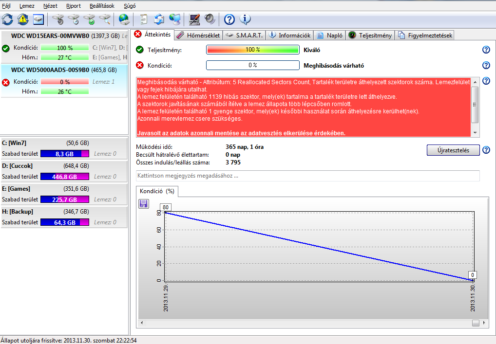

betyarr
#3663
Hard Disk Sentinel riportból (Riport menü -> Teszt riport küldése a fejlesztőnek) kiderülhet ha pl. túlmelegedés és/vagy tápellátás probléma áll a háttérben. Kicsi, zárt dobozos NAS-oknál ez nem ritka és mivel az állapot nem felügyelhető, sokszor csak későn vehető észre a változás, állapot-romlás.
Ha a NAS doboza kívülről megfogva "nem is tűnik melegnek" -> az a legrosszabb, mivel akkor a szigetelés miatt a hő megreked és még tovább fűti a drive-ot. -
hdsentinel
Ha a felület újrainicializálása lefutott és nem jelentkezett probléma, azaz az állapot nem változott, így meggyőződtél róla, hogy stabil, a kérdéses hiba-számláló kézzel nullázható a S.M.A.R.T. oldalon: ehhez keresd meg a 196-os attribútumot (az Adat mezőben látható a 0001) és ennél az "Eltolás" mezőben adj meg -1 -et.
Ez az attribútum Hitachi-nál a gyenge szektorokhoz hasonlóan működik, akkor emelkedik, ha valami ideiglenes problémát észlelt a HDD, de a számláló nem csökken vissza automatikusan amint az állapot stabilizálódik. Mivel a felület újrainicializálása teszt lefutott és az állapot nem változott, így kiderült, hogy nincs valódi hibás (tartalék területre helyezett) szektor és a HDD jelenleg gond nélkül használható.
betyarr
üdv!
van egy hitachi hdd-m,amit 100/100 tettem át az asztali pc-ből (2 és fél év után) egy zyxel nasba tavaly szeptemberben.a nas ledje hibát jelzett már sokszor,így ma átpakoltam a pc-be a hdd-t és a sentinel 13%-os kondíciót jelzett,valamint 21 bad sectort.
a kérdésem az lenne,hogy egy riportól,vagy a nas saját smart adataiból vajon kideríthető,hogy a hdd magától adta be a kulcsot,vagy a nas a lúdas? -

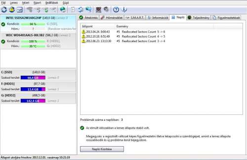

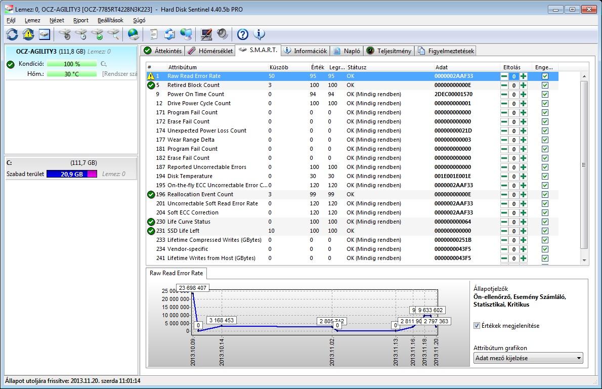

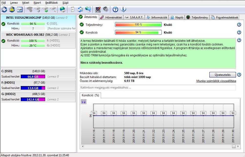

> hogy a HD Sentinel S.M.A.R.T.-ben 0 a Reallocated, de ehhez sajnos nagyon nem értek : - S).
A képen, amit belinkeltél, látható, hogy a Reallocated sectors count sorában ott a 0004
(ami miatt valóban nem teljesen 100% az állapot).
Ezek önmagukban valóban nem okoznak problémát. A kondíció emiatt még kitűnő, nincs gond.SSD esetén is sajnos lehetséges, hogy bizonyos szektorok (memóriacellák) sérüljenek és
azok használhatatlanná váljanak. Ilyenkor az SSD a merevlemezekhez teljesen hasonló módon
a kérdéses szektort megjelöli és a továbbiakban oda nem ír, nem próbál meg olvasni, hanem
minden további műveletet egy speciális, addig nem elérhető tartalék területre irányít.Ez a művelet merevlemezek esetén általában látványosabb (pl. a merevlemez furcsa hangokat ad,
hosszabb ideig nem reagál, stb.), SSD-k esetén szinte észrevehetetlen, de attól még a jelenség
nem zárható ki.Ahogy itt is megjegyzésre kerül: http://www.hdsentinel.hu/faq.php#badsectors, ezek nem okoznak problémát.
Csak érdemes meggyőződni, hogy az állapot stabil, azaz nincs további (esetleg lappangó) hiba: Nem tökéletes a merevlemezem, mit lehet tenni?
és ha nincs, azaz az állapot stabil, akkor nincs ok aggodalomra. -

Van egy Intel X25-M G2 80 GB-os SSD-meghajtóm, amit a napokban terveztem (volna?) eladni a Hardverapró-n, de a HD Sentinel elbizonytalanított, 96%-os kondíció, ellenben 4 hibás szektor van rajta : - S .
Nem nagyon használtam eddig a programot, csak a meghirdetés előtt gondoltam, hogy ráfuttatok mindent, hátha erre (is) kíváncsi lehet majd a vevő.
Általában max. a media wearout-ra figyeltem SSD-knél, egyébként meg nem aggódtam túl, mert több, mint 3 évig kifogástalanul ment, így azt sem tudom, pontosan mióta van a 4 bad sector(?).
Látszólag most sincs semmi baja, pl. az Intel SSD Toolbox mindent rendben talált.(A Toolbox SMART-ben a Re-Allocated sectorhoz 4-et írt, de ott sem figyelmeztetett, hogy az baj lenne, ami viszont érdekes, hogy a HD Sentinel S.M.A.R.T.-ben 0 a Reallocated, de ehhez sajnos nagyon nem értek : - S).
Megköszönném, ha egy hozzáértő fórumtárs elmagyarázná, hogy ezek után kell-e tartani attól, hogy a közeljövőben tönkremegy az ssd, vagy bírni fogja még évekig?

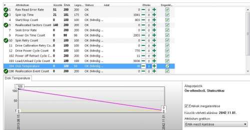

A parkolást mindenképpen érdemes tiltani, mindentől függetlenül.
Hard Disk Sentinel-ben:
Lemez -> Fejlett energiagazdálkodás alatt a csúszkát jobbra tolni (254-es max. érték)
de ha ez sem segít (némely drive, ill. vezérlő használata esetén nem lehetséges vagy így is parkol):
Beállítások -> Lemez figyelés -> Lemezek leállásának akadályozása
pont alá egy
(csillag) kerüljön. -

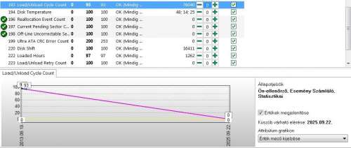

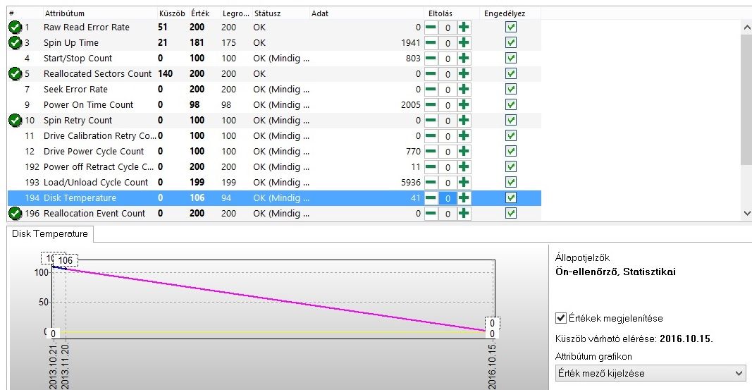

HDS-ben mennyire ad valós infót a küszöb értékek várható elérése, mert szerintem néha kicsit zöldségeket ír:
Ez egy 2,5" Toshiba MK1059GSM notivinyó külső usb-s házban , elég gyakorta parkol, naponta 200-400 közötti értékkel, bő 1 éves, le is ment 93- a küszöbszint, a gyártó 600.000 LUCC értékig válla rá garit, de ilyen intenzitásnál szerintem azt hamarabb elérné, v nem ? Esetleg érdemes tiltani a parkolást (128-ről 254-re állítani APM) ennél a típusnál
Másik eset, pl. egy 2,5" WD (WD5000BPVT) vinyó notiban, hőmérséklet adatok, ha 3x fokon van, szintén meglepően késői értéket ad meg a program előrejelzésként:
ha 40 fok fölé megy már drasztikusan csökken az előrejelzési időtartam is:
Azért szerintem még 40 pár fok belefér, én talán 2 évnél többet bírna, v nem, hűtsem meg jobban
Így is alatta van egy hűtőpad, mert szobában fűtés miatt melegebb van.
Illetve ahogy láttam, nem kell az értékeknek feltétlenül elérniük a 0-át, már előtte is megjelenhet a felkiáltójel a SMART.ban, jelentkezhet meghibásodás. -

Hali. Ez a raw read hiba mennyire normális?
Van egykét gond, csak nem tudom mi okozza még. Általában leálláskor vagy alvó állapotnál, de nem mindig.
"A következő eszköz jelenleg még nem használható: \Device\Harddisk0\DR0."
"Visszaállítás történt a következő eszközre: \Device\RaidPort0."Persze lehet, hogy tuning miatta hiba még keresem az okát.

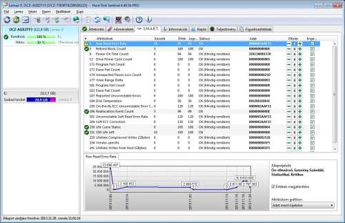

Nekem azon a helyen nem jelzi ki a senitnel az írt mennyiséget,csak a smart oldalon,és a lemezkihasználtság oldalon,akkor gondolom anem támogatja a meghajtó ezt a funkciót. Viszont az létezik hogy napi 15GB mennyiséget ír a meghajtó? Legalábbis ha jól értelmezem a számadatokat akkor ezt írja ki.
Köszönöm a választ!
spiritex Neked is köszi!
hdsentinel
#77081088
#3619
A kezdőlapon a szöveges értékelés alatt azonnal látszik - már ha az SSD-ben van ilyen számláló (ahogy a kolléga is írta, ez bizonyos számlálók meglétét feltételezi, a S.M.A.R.T. oldalon látható, hogy van-e ilyen vagy hasonló, amit írt)
Ha ilyen nincs (nem mindegyik SSD számolja) akkor a "Teljesítmény" oldalon a Hard Disk Sentinel saját mérései alapján leolvasható az összes írt/olvasott adat mennyisége. -
