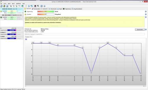

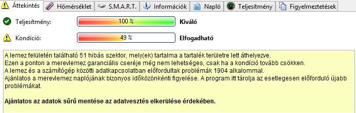

> Az adatátviteli hiba ekkora probléma, hogy a kondíció 80%-ra esett.
Nem mindegyik adatátviteli probléma, de van olyan, mely a kondíciót csökkenti.
> A sata kábel ki lett cserélve azóta nem volt több hiba. Ezt a számlálót lehet törölni?
Igen. A S.M.A.R.T. oldalon keresd meg a 187-es attribútumot és az Eltolás mezőben add meg a szöveges értékelésben található hibák mennyiségét negatív előjellel ( -5191 ).
Ezután a program ezeket a hibákat már nem fogja jelenteni, csak az esetleges újabb problémák megjelenésére hívja fel a figyelmet.> Ez miatt még nem érdemes cserélni a meghajtót?
Nem, mivel ezt (ha a számláló nem emelkedik tovább) a környezeti hibák (kábel, csatlakozás, de akár tápellátás) számlájára lehet írni. A gyártó nem vállal felelősséget, ha nem megfelelően van használva az eszköz.

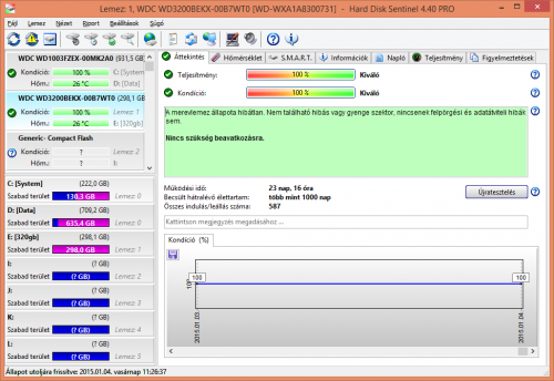

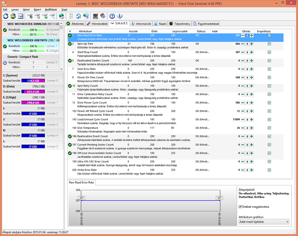

#4594
Kössz!

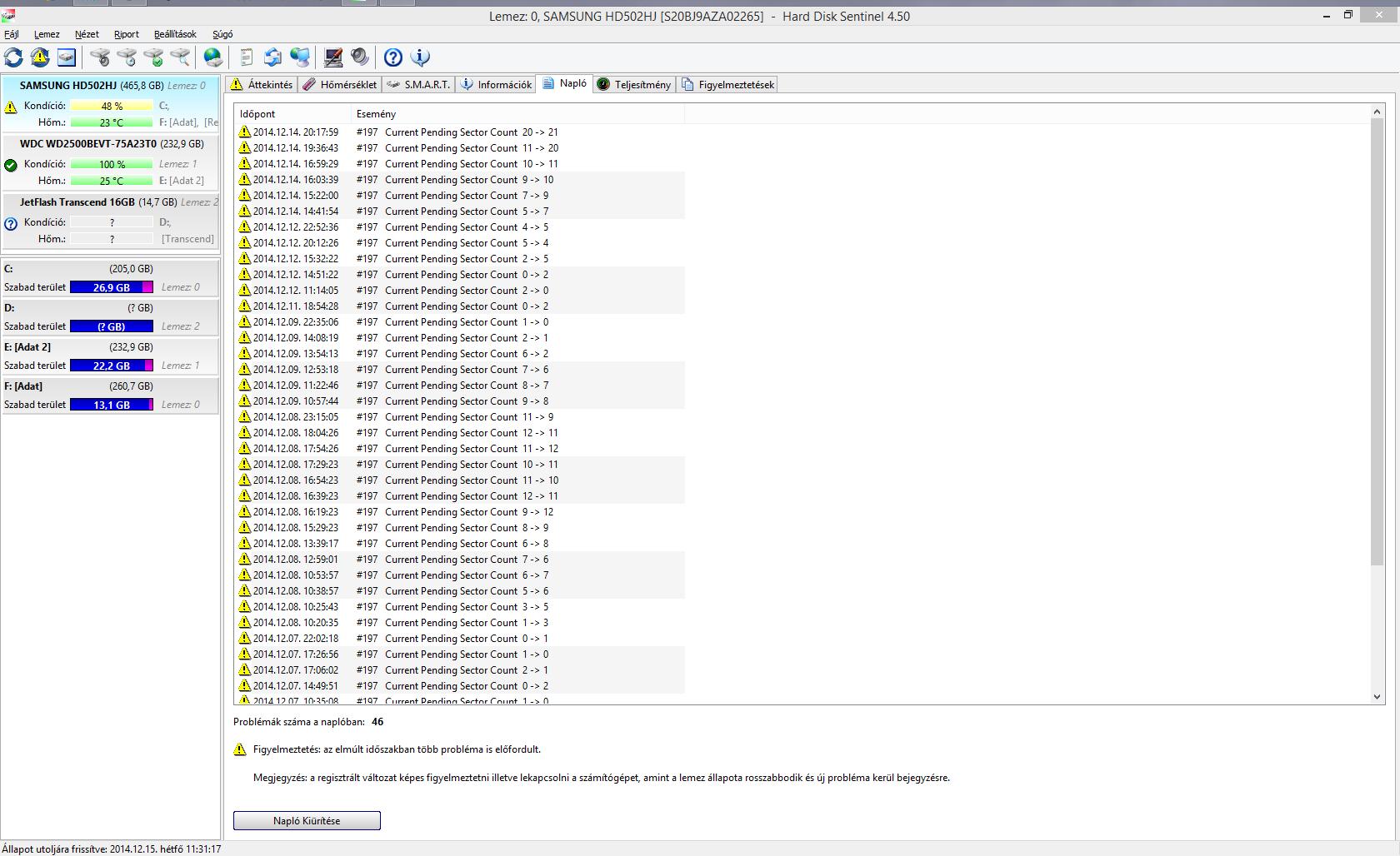

Most futtatom újra az írás+olvasás tezstet, és most is látszanak a gyenge szektorok - jó sok. Most éppen 1,42%-nál akadt el egy sötétzöld szektornál.
Vagyis tényleg van valami a winyóval.
Elolvasom a linkelt írást.
Mezga Aladár
Az öntesztet, a tapasztalatok szerint, már egy gyenge szektor is megakasztja.

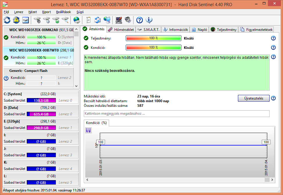

#4592
Pont ezt nem értem én sem.
A WD progija és a HDSentinel-ben lévő gyors önteszt is hibát mutatott a teljes teszt elött, most meg minden oké.
Olyan nem fordulhat elő, hogy a gépben lévő másik Wd winyó adatai bekavarnak?
Kissé vad feltételezés, de mintha olvastam volna ilyesmiről a winyó hibás topikban.
Amikor csinálta a felület tesztet, a 11 hibás szektor egymás mellett volt, és azon a területen extra lassan ment végig; 0.08MByte/sec.
Ezen kívül, főleg a hibás szektorok elött volt egy csomó különböző árnyalatú zöld rész - voltak egész sötét zöldek is, szinte feketék. Gondolom ezek jelentették, hogy mennyire gyengék az adott szektorok...
A hibás szektorok után is volt pár ilyen, de ezek után röviddel a winyó végéig semmilyen hiba nem volt.
Az összegzésnél írta ki azt amit te is idéztél. -
Mezga Aladár
Ez most itt úgy látom hibátlan.
Próbáld ki a legújabb verzióval.
Ha csak bizonytalan szektor volt, és a teljes írás teszt rendbe tette, akkor mutathat 100%-ot."Ezután nyomtam rajta egy teljes felület tesztet HDSentinel-ből, mely 11 hibás és 63 gyenge szektort mutatott a végére, melyeket "stabilizált"."
Ha valóban 11 hibás szektor lett volna akkor a az 5-ös pont alatt mutatná.
Mezga Aladár
#4590
shioriharu
Sziasztok! A sztori röviden az, hogy kb. egy hónapja új gépet várok és a HDDimet egy műanyag szatyorban tartottam.
Ez a 2 HDD nagyon fontos számomra és buta vagyok hogy nem olvasgattam előbb utána, mivel a műanyag durva statikus elektromosságot generálhat.
Mostmár átraktam a HDDimet egy fadobozba, sajnos egyszer tudtam csak tesztelni őket mivel gépem az jelenleg még nincs, és a következő 2 nap alatt nem is lesz, addig lerágom az összes körmöm ...
Most a probléma: Szóval körömrágva beraktam egy gépbe az egyik vinyómat tesztelni és habár elindult és az ingyenes HDsentinel szoftver is felismerte 100%osra értékelte, kiváló minden, kondíció 100% hőfok 14C átlagban azonban a teljesítmény csak 99%
És még valami, az élettartama 860 nap volt mikor kivettem 1 hónapja a saját gépemből, ám ezt most 1000+ napnak írtaEzt a vinyót már csak akkor tudom újra megnézni/használni amikor megjön az új gépem, és egy kiadós 500GB-s átmásolás után valszeg soha nem fogom már használni, a lényeg az hogy az adat sértetlen legyen rajta, szóval szeretném tudni mit is jelenthet ez a 99%os teljesítmény? Mire számíthatok?
A tesztem alatt nem írtam a HDDre, csak olvasattam pár fájlt, és valóban láthatóan lassabban dolgozott, nagy aggodalmamra.
Választ előre is köszönöm! -

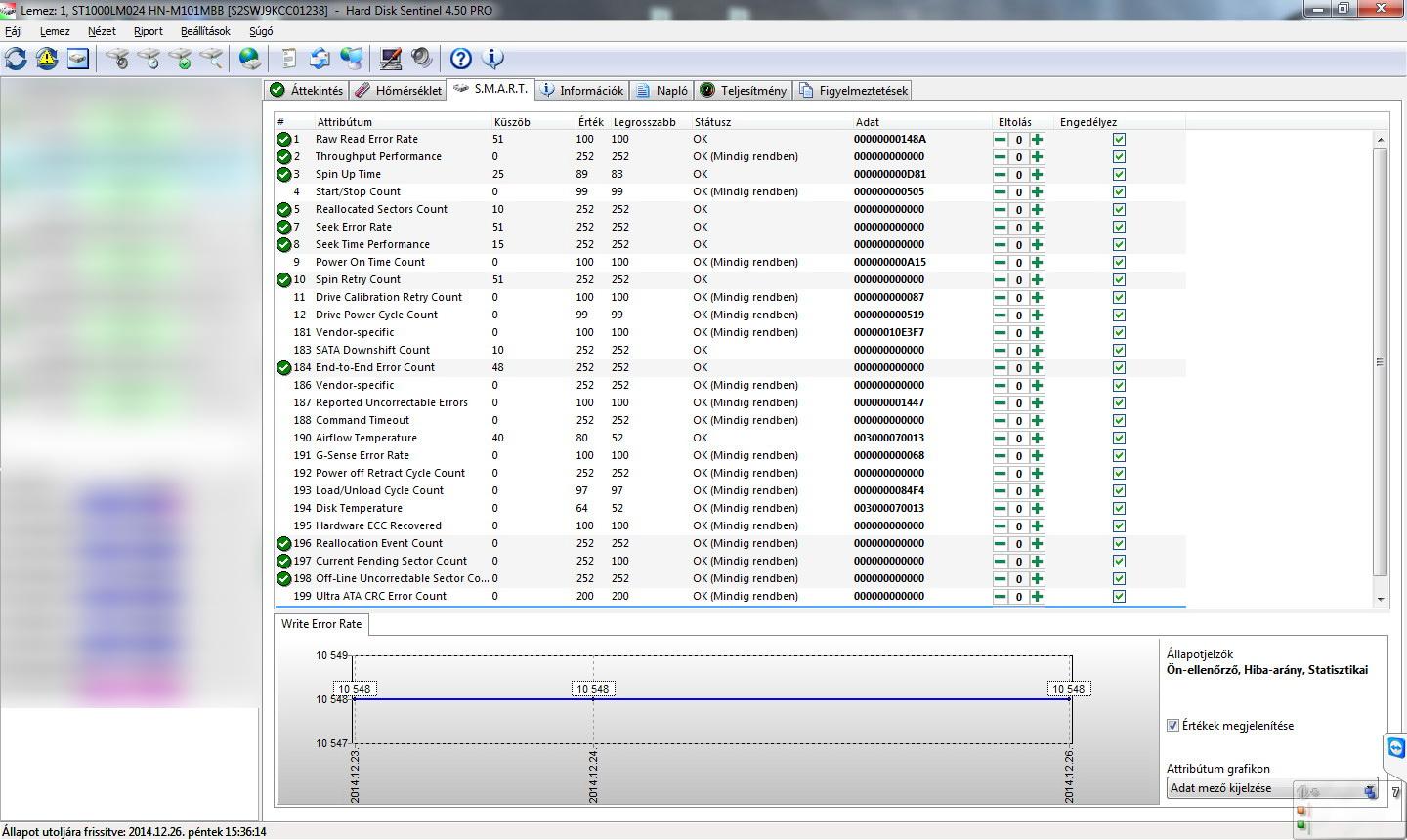

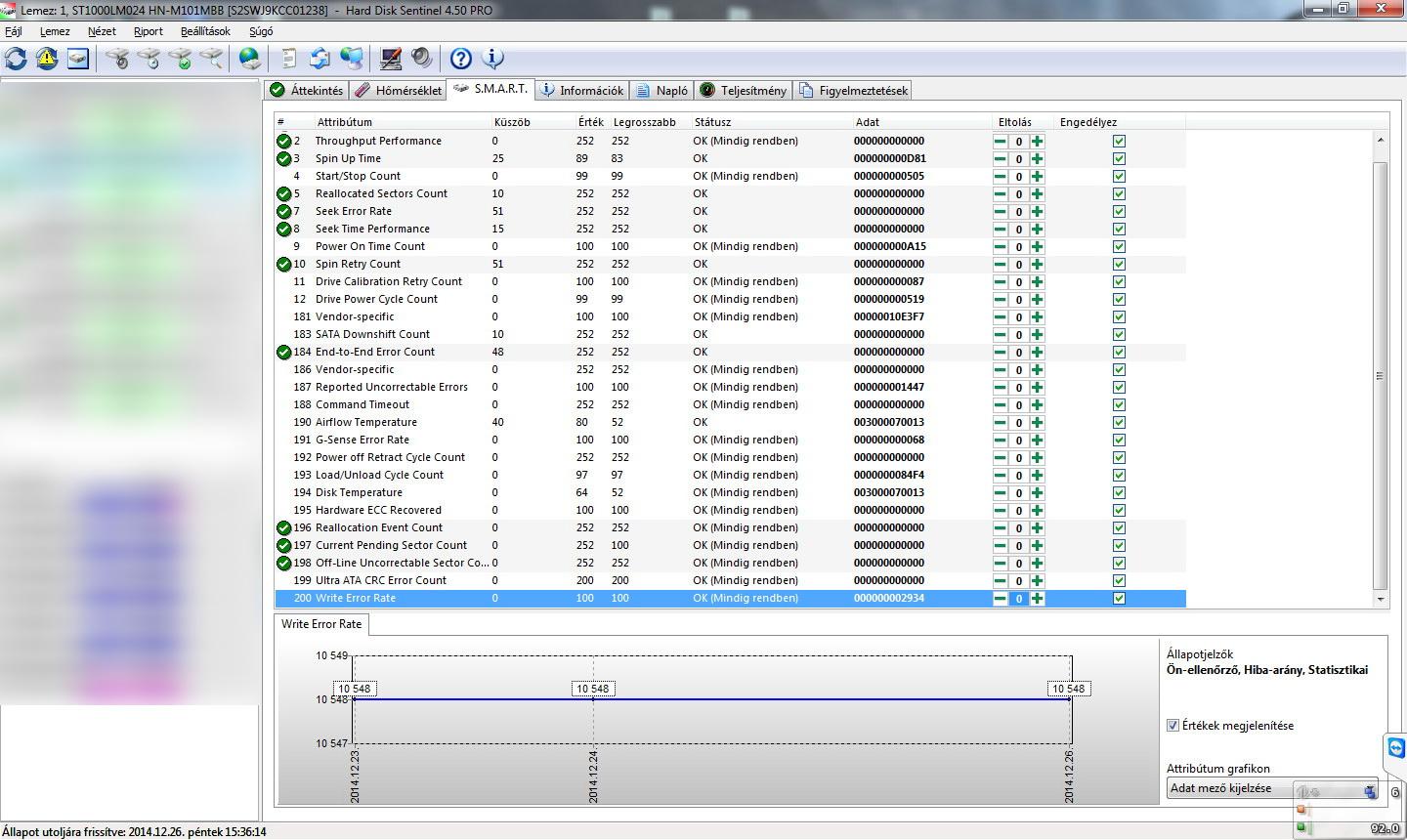

Adott egy 160-as Maxtor vinyó (STM3160215A), amire a Sentinel azt írja, hogy van neki 65533 javíthatatlan és 65533 függőben lévő szektora 9%-os kondícióval. Ez a 65533-as szám, mintha az abszolút maximum lenne, 3 híján megfelel a 16 bit-nek (65536). Kicsit furcsa...
Minden más SMART értéke rendben van, elvileg...Viszont lefuttattam a lemez teljes újrainicializálását (Felület teszt egyik opciója) és a lemez teljesen világoszöld volt sehol egy rossz szektor sem. Ennek ellenére a SMART-ban továbbra is ott virít, hogy 65533 javíthatatlan és 65533 függőben lévő szektor van, vagyis nem íródott át. Az esetek nagy részében ilyenkor át szokott íródni, nem mindig, de át szokott...
Most akkor ez a vinyó "halottnak" tekinthető vagy sem? Egyébként semmi egyéb tünete nincs és nem is volt (fagyás, lassulás, hanghatás stb.-stb.). Egyszerűen csak le lett cserélve egy nagyobbra.
Előre is köszöntem a válasz(oka)t.
liksoft
Igen, fagyástól kezdve sok gond lehet. Okozhatja érintkezési hiba, tápellátási gond, chipset inkompatibilitás, driver hibája, stb....
Vagyis amit kérdeztél, és képpel is megtámogattál, a szükséges adatok töredéke csak. Így viszont képtelenség pontos diagnózist adni, hacsak nincs varázsgömbje a válaszolónak.
Ha meg kiborulsz, hogy több adatot kérnek tőled (elnézést a hasonlatért az előbb, de nem tudtam plasztikusan megfogalmazni másképp), akkor miért kérsz segítséget?

Az adatátviteli hiba ekkora probléma, hogy a kondíció 80%-ra esett. A sata kábel ki lett cserélve azóta nem volt több hiba. Ezt a számlálót lehet törölni? Ez miatt még nem érdemes cserélni a meghajtót?"

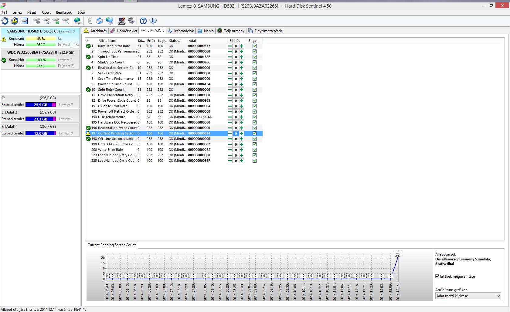

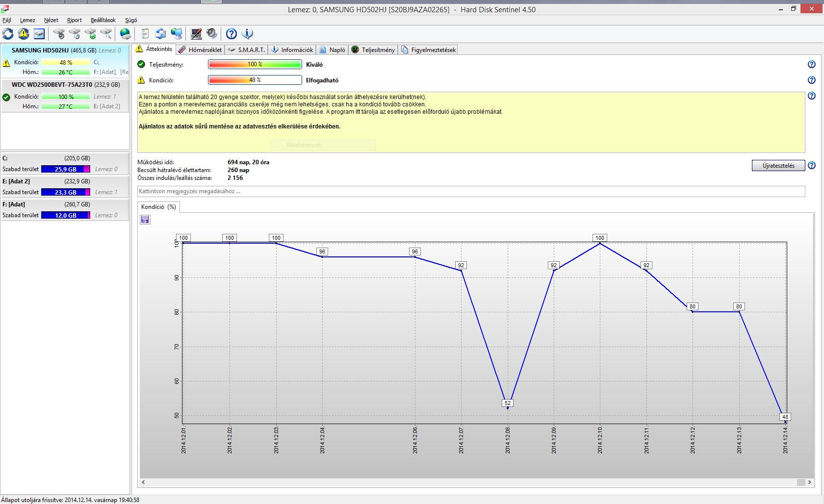

#4569
perempe
windows xp-s gép (P4P800S-X lap 1gb ram fx5200 LC420H-12 táp 2 vinyó) lefagy egy kattanás után. (van kép, de nem reagál semmire se.)
a hibás Maxtor (2. vinyó, nincs rajta oprendszer) tud ilyen hibát produkálni?a Maxtorról írja a hdsentinel:
A lemez felületén található 111 hibás szektor, mely(ek) tartalma a tartalék területre lett áthelyezve.
A lemez önteszt során talált 3 hibás szektort.
A szektorok javításának számából ítélve a hibás szektorok összefüggő területet alkothatnak.
A lemez felületén található 2 gyenge szektor, mely(ek) későbbi használat során áthelyezésre kerülhet(nek).
Ajánlatos a merevlemez naplójának bizonyos időközönkénti figyelése. A program itt tárolja az esetlegesen előforduló újabb problémákat.kondíció 25%

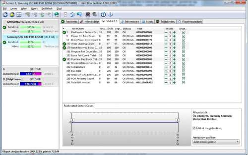

Nyáron vettem SSD-t. Két dolgot bánhat az ember vele kapcsolatban:
1. Ha nincs akkor bánom, hogy nem vettem még ssd-t.
2. ha van akkor pedig: de megbántam, hogy nem vettem hamarabb ssd-t.

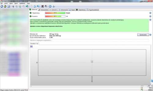

harry3
Üdv.
Ilyen adatokkal kellene aggódnom?Teljesítmény: 100%
Kondíció: 25%
Működési idő: 746 nap 2 óra
Becsült hátralévő élettartam 67 nap
Összes indulás/leállás: 4747A lemez felületén található 97 hibás szektor, mely(ek) tartalma a tartalék területre lett áthelyezve.
A lemez felpörgése során előfordultak problémák 3 alkalommal. -
hdsentinel
Ezek már nem okoznak több problémát, mivel helyettük már a tartalék területet írja / olvassa a HDD.
Ezért érdemes a teszteket megnézni és ha azok nem jeleznek további hibát, az állapot stabil, akkor ezzel még akár évekig is mehet a merevlemez.
A tesztek alatt legalább kiderül, hogy van-e további gond a kábelekkel, csatlakozásokkal (ha tovább emelkedik az adatátviteli hibák száma), amit esetleg érdemes ellenőrizni / cserélni ha szükséges.
További infók pl. kicsit korábbról: [link]

Van egy 500GB-os vincseszterem, 49% kondícióval.
Van rajta pár hibás szektor. Ha futtatok egy full írás tetsztet javítható ez a kondíció érték?
Amúgy már kb. 2 éve használom a programot, de azóta 49%-on van
bunkomen
Köszi a válaszokat akkor semmi gáz. Majd az eladásnál lesznek kukacoskodók, de mire ez kikerül a gépből már lehet értéke se lesz
