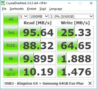

Nálam Samu 64GB EVO PLUS van használatban, mindenféle probléma nélkül kezeli.
PC-n Kingston MobileLite G4 kártyaolvasóval ilyen sebességet tud
PubliCat #23878 üzenetére
Nekem 64GB-s Samsung Evo . Sose volt vele problémám csak ajánlani tudom. Adapterrel pc-ben 20MB/s írás is megy. Régebb óta használok egy régebbi 32GB-s variánst is és még mindig működik.
PubliCat
