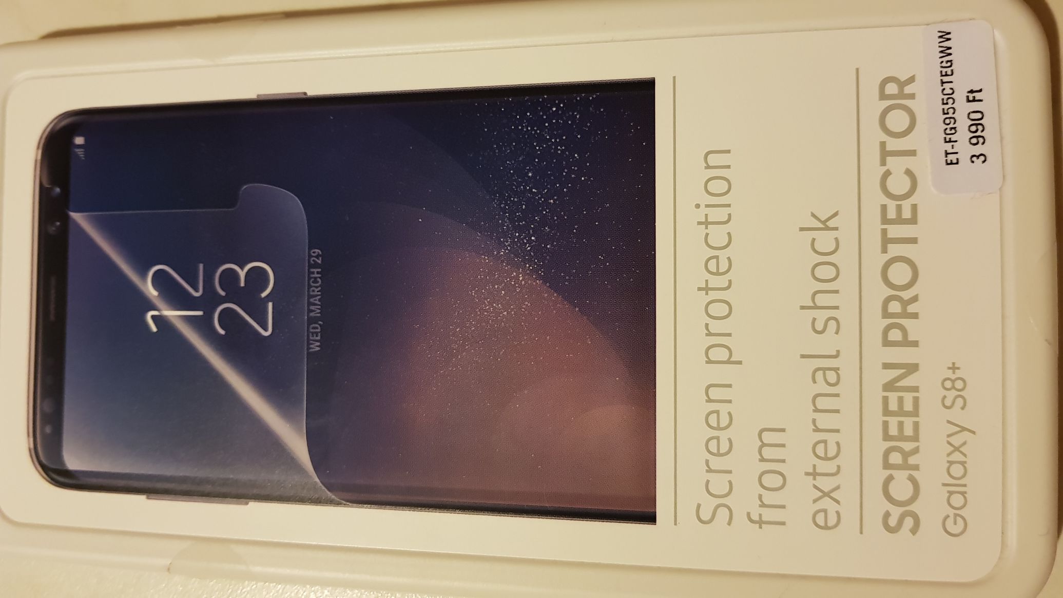

Ma vettem a samsungba szilikon fóliát. 4000huf volt és két darab van benne. Elég korrekt..
