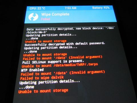

Gyári recovery-t.
patoga
Pszihonaranc #6090 üzenetére
Root és Twrp megy, de visszateheto. A bootloader nem zár le, és ne is akard zárni, mert törli a belső tárhelyet. Én egyszer rosszul töröltem Twrp- ből, és csont üres lett a teló, persze ROM sem volt rajta. Sideloaddal és az említett progival vissza tudtam hozni az " életbe".
patoga
Pszihonaranc #6088 üzenetére
Adb sideload mond valamit?
Azzal feltudsz tolni ROM-ot.
Előtte vissza kell rakni az OP recovery-t. Itt az összefoglalóban van a "mélyvíz" szekcióban macii97 forumtars írása. Abban benne van a progi, amivel vissza tudod tenni az eredeti recovery-t. -
patoga
Pszihonaranc #6085 üzenetére
Ok. Data-n belül system van?
laskr99
Törölhette a rendszer vagy gubanc volt és sérült.
Úgy emlékszem az SDCARD részen vannak az adataid, de nézd végig, ott lesz a belső is.
patoga
Pszihonaranc #6082 üzenetére
Eggyel beljebb mentél, a gyökér könyvtár kell. Úgy kezdődik: "acct", majd utána "bt_firmware"...., Itt keresd a "data" /"system" könyvtárat és ott a fájlt.
laskr99
If it is failing to mount the system, it has been corrupted or it is gone.
Azt jelenti,hogy a partíció sérült vagy eltűnt.
boros44
Pszihonaranc #6079 üzenetére
TWRP-nél a Wipe menüpont alatt be lehet pipálni, hogy miket formázzon. Egyszerűen nem pipálod be az internal storage-ot.
boros44
Pszihonaranc #6076 üzenetére
Nézd meg, hogy TWRP alatt megy-e az MTP (dugd a telefont gépre és nézd meg, hogy megjelenik-e a tároló).
laskr99
A TWRP leválasztva tartja a különböző partíciókat, és ha kell, csak akkor csatolja, az a mount. A /data partíciót nem tudta csatolni ami tárolja a dalvikot, az összes adatot,appot, kivéve a belső tárhelyet.
BornToBePuli
Pszihonaranc #6074 üzenetére
És ha csak mindenféle wipe nélkül ráraknál egy OS-t?
Pszihonaranc
Pszihonaranc #6072 üzenetére
HSM
Pszihonaranc #6071 üzenetére
Sajnos nincs ilyen ismerősöm.
XDA-n van pár szaki, aki kerneleket hegeszt, ők talán vágják ezeket. Esetleg az OnePlus-tól kérhetnél még segítséget, ezzel lehetne-e szerintük kezdeni valamit azon kívül, amit a telefon kiír.
Mivel gyári rommal/kernellel ment a telefon, ezért rájuk is tartozik szvsz valamennyire a probléma. -
BornToBePuli
Pszihonaranc #6068 üzenetére
Ha jól olvasom, akkor a data partíción a felhasználói beállítások, üzenetek, alkalmazások vannak. A cache az egy átmeneti tároló, annak tartalma "törölhető".
Keress rá az interneten.
Én ezt olvastam el.
HSM
Valószínűleg nálad sem semmisült meg. Én úgy tudom, a belső adat partíciót titkosítja, és ugye a hibaleírásod szerint itt sült el valami balul, hogy jó a kulcsod, de mégsem tudja valamiért az adataid visszahozni. És ugye a titkosítás itt üt vissza, hogy így eléggé megnehezül az adatvisszaállítás is.
Factory reset-nél én úgy tudom, törli az adat partíciót, de nem 100%. A "hard reset" itt a telefonnál azt jelentené szvsz, hogy menne a levesbe a bootloader, recovery, azonosító adatok, hitelesítések, minden...
Illetve arra is vigyázni kellene, hogy a titkosítási kulcsod is elveszhet egy ilyen visszaállításnál, akkor pedig szvsz végképp bukó az adataidnak.
Sajnos csak érintőlegesen találkoztam ezekkel a dolgokkal, így tuti tippem nincs, mit lenne érdemes tenned. Ehhez ebben a témában nálam jóval tapasztaltabb ember kellene szvsz.
