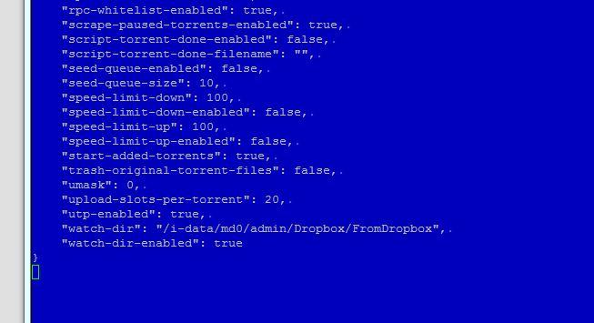

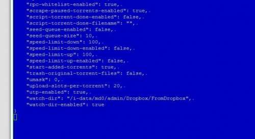

Köszönöm! Idáig értem, viszont azt nem tudom, hogy a dropbox esetében akkor melyik mappára kell állítani ?
Azt szeretném, hogy a dropboxba letöltött torrenteket felhúzza szépen és elkezdje tölteni. (talán a drop2nas mappába kell pakolni ha jól emlékszem, viszont azt, hogy a settingsbe melyik mappára kell állítani a NASon azt nem tudom.

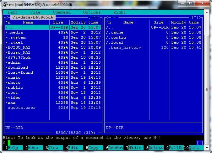

Ez a hálózati mappa dolog nekem se megy. kiválasztom a videó mappát, akkor bedobja a felhasználónév jelszó kérő ablakot. Ezzel csak az a gond, hogy a win7 a felhasználónév elé odabiggyeszti gépnév\felhasználónév
Így meg a NAS elutasít.
Próbáltam létrehozni a NAS-ban felhasználót gépnév\felhasználó néven, de a \ jelet érvénytelen karakternek veszi a NAS. ötletek vannak?
A public mappat simán tudom hálózati meghajtóként rögzíteni, mert oda nem kell jelszó. -

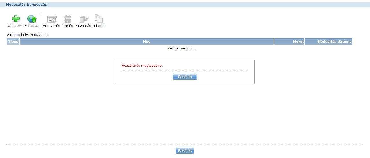

Igen látszódnak és a teszt alatt is látszódtak de ettől függetlenül nem látszódtak a média lejátszó alól, sőt ha a NAS menüjében rámentem a Megosztások fül alatt az NFS-re akkor ott sem lehet tallózni a megosztott mappában. Ekkor jött elő ez a hibaüzenet.
Joshi

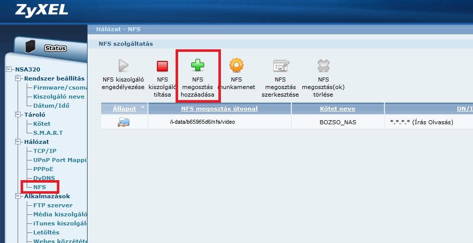

Én is így csináltam csak nem teszt nevet adtam az NFS megosztásnak hanem video-t. Lezongoráztam úgy ahogy te írtad tehát teszt mappával de ugyan az vagyis üres a teszt mappa a médialejátszó alól.
Most mindent töröltem a NAS kezelőfelületén tehát üres az NFS megosztás ablak és a Megosztásoknál sincs NFS. Viszont a terminál MC fájlkezelőjében ez benne maradt. Ezt ki kell törölnöm vagy hagyhatom? Nem szeretném elveszíteni az adataimat. -

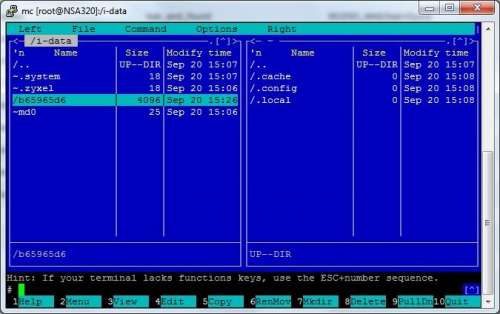

Az általad linkelt parancsot megcsináltam vagyis ezt:
ln -s /mit /hova
pl:

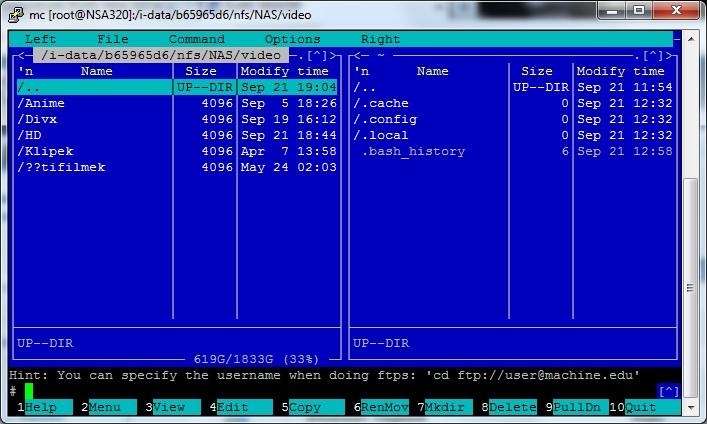

ln -s /i-data/md0/video /i-data/b56965d6/nfs/tesztEz a parancs működött is de amikor a NAS-on belül tallózni szerettem volna a média anyagok között ezt a hibaüzenetet kaptam. De ezt én leírtam képekkel együtt csak te ezt válaszoltad pont ezért kértelek hogy pontról pontra írd le hogy mi a módja az NFS szerver létrehozásának amibe már linkelni tudom a média anyagokkal teli mappát.
Egyébként a megosztások engedélyezve vannak a hozzáférés pedig nyilvános mind az NFS mappáé mind pedig a filmes mappáé.

Az NFS video mappát persze hogy én hoztam létre ahogy linkeltem is, az eredeti video mappát úgy linkeltem át ahogy te mutattad tehát terminálból. Minden működött ahogy kell tehát az NFS mappában ott van a video mappa de az általam linkelt hibaüzenettel nem tudok belépni. Ha gondolod ránézhetsz TeamViewer-el a gépemre nem csalok nem ámítok.
