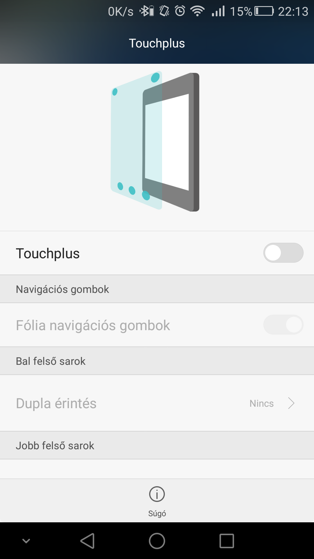

a lebegő gombot be kell kapcsolni mellé, azzal a fólia menübe mindkét lehetőséget bekapcsolni majd a lebegő gombbal visszamenni a kezdőlapig, aztán vissza a touchplus menübe aztán a felső lehetőséget kikapcsolni. aztán kikapcsolható a lebegő gomb is. Egyébként amit linkeltél, úgy kell megcsinálni
