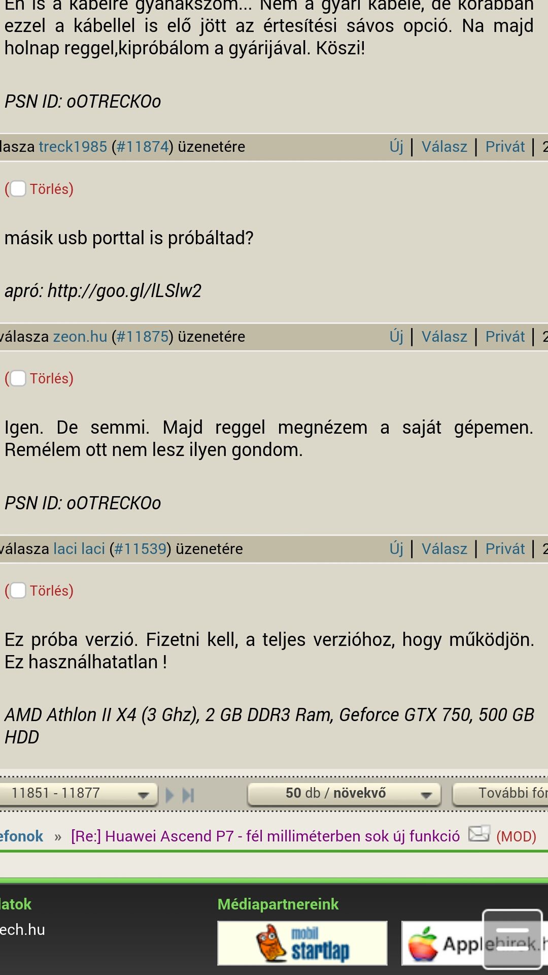

zeon.hu
Pandaboy #11877 üzenetére
navigációs sáv egyébként eltüntethető!
ha EMUI 3.0 van fent, Beállításokban menü az alsó navi gombok variálhatósága. Az alap 3 gomb sorrendje változtatható, illetve bekerült 2 kényelmi funkció is.
. Navi bár legördítése, eltüntetése gomb/nyíl.
. Státusz bár (felső navi) legördítése, mely az egykezes használatot segíti elő.ha EMUI 2.3, akkor is megoldható.
