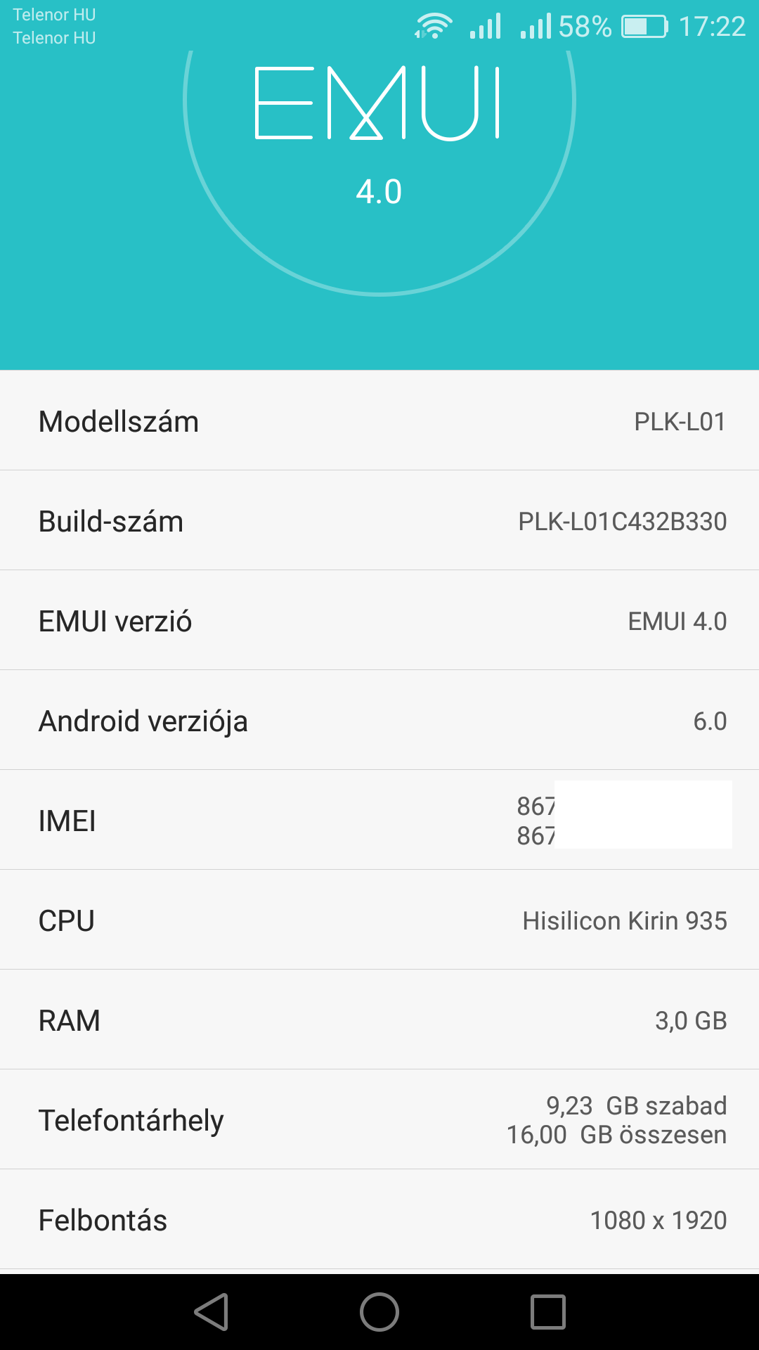

Szevasztok!
Minél többet olvasgatom amit írtok, annál jobban az az érzésem, hogy nem kell majd frissítenem 6.0-ra! Mivel sok lesz a bajom vele és ami eddig jó volt, az többségében negatív szimpátiát fog kiváltani!
Most az LP-vel kivagyok egyezve! Jó az üzemidőm, a képernyőidőm nem sok, de mivel többségében zenét hallgatok, így nem csoda!
Az én H7-em a T-nél lett véve ( PLK-L01 ), egy igazi vas-lady! Nem bántam meg, hogy megvettem, bár eleinte aggódtam, hogy a 4c után hasonló aggályaim lesznek! De szerencsére nem így lett!
Jelenleg B180-as van rajta.... nincs vele bajom...bár a greenify és a locker-ek nem férnek meg egymással, mivel ha hibernálni akar valamit a greeenify, akkor addig jut el hogy felvillan a képernyő és úgy marad! Értem ezt azon, hogy szürke marad a képernyő és ez nagyon szívja az aksit! Szóval inkább leszedtem a locker-t. Nem tudom használja-e valaki a greenify-t, de gondoltam leírom!
Felraktam én is
De van egy hátránya: ha nincs előhozva a navigációs sáv, akkor a billentyűzet nem jön elő + a lebegő gomb (korábban általam linkelt back button) sem reagál.
Ez + az átvariált beállítások rész + az igazán hasznos újítások hiánya sarkallt a visszatérésre... Nem tudok mondani egyetlen okot sem amiért frissítenem kéne...
Adatok törlése nélkül elvileg megtartható a touchplus (vagy legalábbis a hibás telepítés során a kis nyíl a helyén maradt és el tudtam tüntetni a nav.sávot) és a netsebesség mérő is, szóval ha felajánlja a telefon a frissítést, akkor lehet adok neki még egy esélyt.(#3744) p2pp: Érdekes.
Na, de ez a menete az újbóli felrakásnak (így csináltam én is):
1.A microsd dload mappájában legyen benne a B330b update.app.
2. Dialer-t (Tárcsázót) nyisd meg, oda ezt üsd be: *#*#2846579#*#*
3. A megjelenő listában a 4. Software Upgrade-t válaszd ki.
4. Várd meg míg végez.
Lett egy tiszta 6.0-s rendszered, mintha most vetted volna a telefonboltban

) Ugyanis volt már a telón egy letöltött Supersu 2.65-öm (a multitool 2.51-et és 2.62-t töltött le). Mivel nem figyeltem oda, ezért feltoltam a 2.65-öt, látszólag minden okésan le is futott. Viszont az újrainduláskor nem akart bootolni rendesen (bekapcsolt, elindult a bootanimáció, jött a zene (éjjel k*rva idegesítő tud lenni), majd megakadt és ezt ismételgette egyfolytában).
Fejlesztői lehetőségek bekapcsolása, USB debug engedélyezése. Ezután micro SD-re fel a teljes rom, majd 3-gombos indítás. Frissítés elindul, majd 90%-nál hibaüzenettel leáll.
sikerült.
