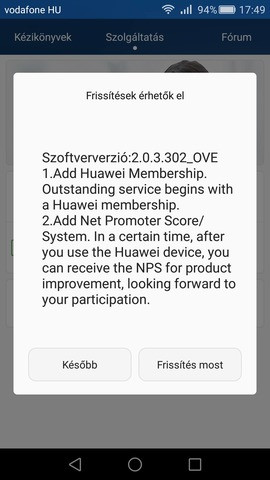

Szerintem ez a HiCare frissítése, nem a ROM-é.
Ahogy látom neked még a régi van... -

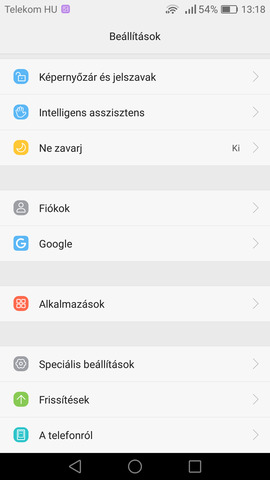

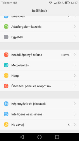

Valaki megtenné nekem, hogy MM alatt a teljes menüről készítene képernyőmentéseket?
Ma kaptam vissza a szervizből a telefont és gondoltam, ha úgyis szűz, le is frissítem, mielőtt újra belaknám.
A frissítés megtörtént, de gyanúsan rövid a menü. Az ujjlenyomat beállítását pl. nem is találom.Köszönöm előre is.
