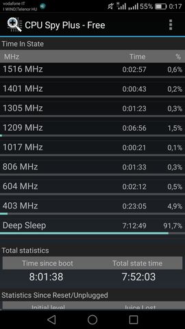

Szilasi70
Tegnapi "mérés" eredménye:
Reggeltől délutánig használtam is valamennyit, kb 40 perc képernyő, néhány üzenet, le is ment 50-60 %-ra. Feltöltöttem, 100%-ra, 16:10 kor levettem a töltőről és mentem dolgozni. 8 óra alatt lement 51%-ra, ebben 12 perc kijelző volt, néhány kapott és gyorsan elolvasott Viber és WhatsApp üzenet, többre nem volt időm mert dolgoztam. Letöltöttem a CPU Spy alkalmazást, mert egyes helyeken azt olvastam, hogy néha nem megy Deep Sleep-be használaton kívül a telefon... na az enyém az aludt szépen. -
