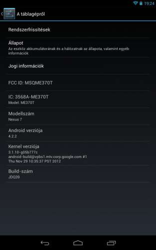

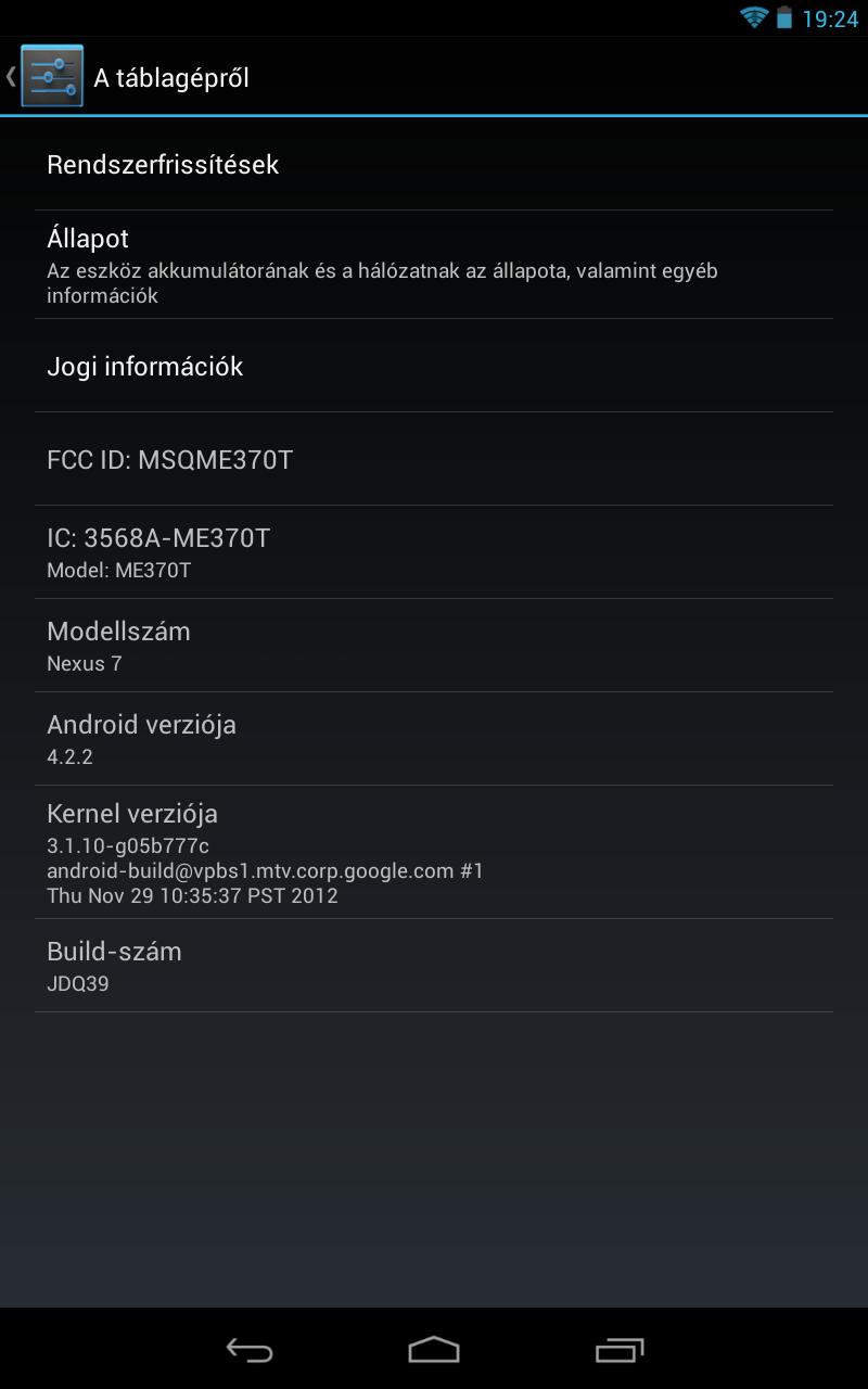

Nekem megjött az OTA. (Stock 3G verzió) 20:40-kor még "Up to Date" volt, de egy perce megérkezett.
Most fut... -

ha rootolva van a nexus 7, akkor "meg tud érkezni " a gyári frissítés? (4.2.2)

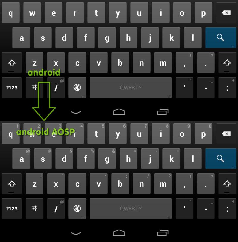

Tegnap bongeszgetve letoltottem valahonnan (ma mar nem talaltam meg) android AOSP billentyuzetet, amin vannak masodlagos karakterek. Recovery-bol kell telepiteni a zip-et, 4.2.2-re is siman felment. Telepites utan megjelenik a "Nyelv es bevitel" menuben. Ide felraktam, ha valakit erdekel.
Faragtam egy kepet rola:
