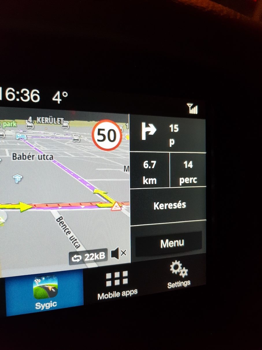

Csak furdalt a kíváncsiság, így pár perc alatt lefrissítettem 18093-as verzióra a fejegységet.
Leírás a frissítéshez:
https://www.focusrs.org/forum/30-focus-rs-electronics/82042-unofficial-sync-3-3-0-update-15.html
A 142-es bejegyzés alapján csináltam. Előtte egy 2GB-os USB 2-es pendrive-ot exfat fájlrendszerre formáztam. Fontos, hogy a pendrive ne gyorsformázással legyen formázva.
Azt még nem tudom, hogy mi változott. Előre láthatóan hétvégén lesz alkalmam tesztelni.

Mivel a mostani verzióval tökéletesen működik a Sygic Car Navigation, nincs rá szükségem, hogy kísérletezgessek. Hozzáteszem, hogy iOS alatt a Sygic Car Navigation már 18.2.0-nál jár, míg ha jól tudom Androidon még csak 18.0.6-nál.
