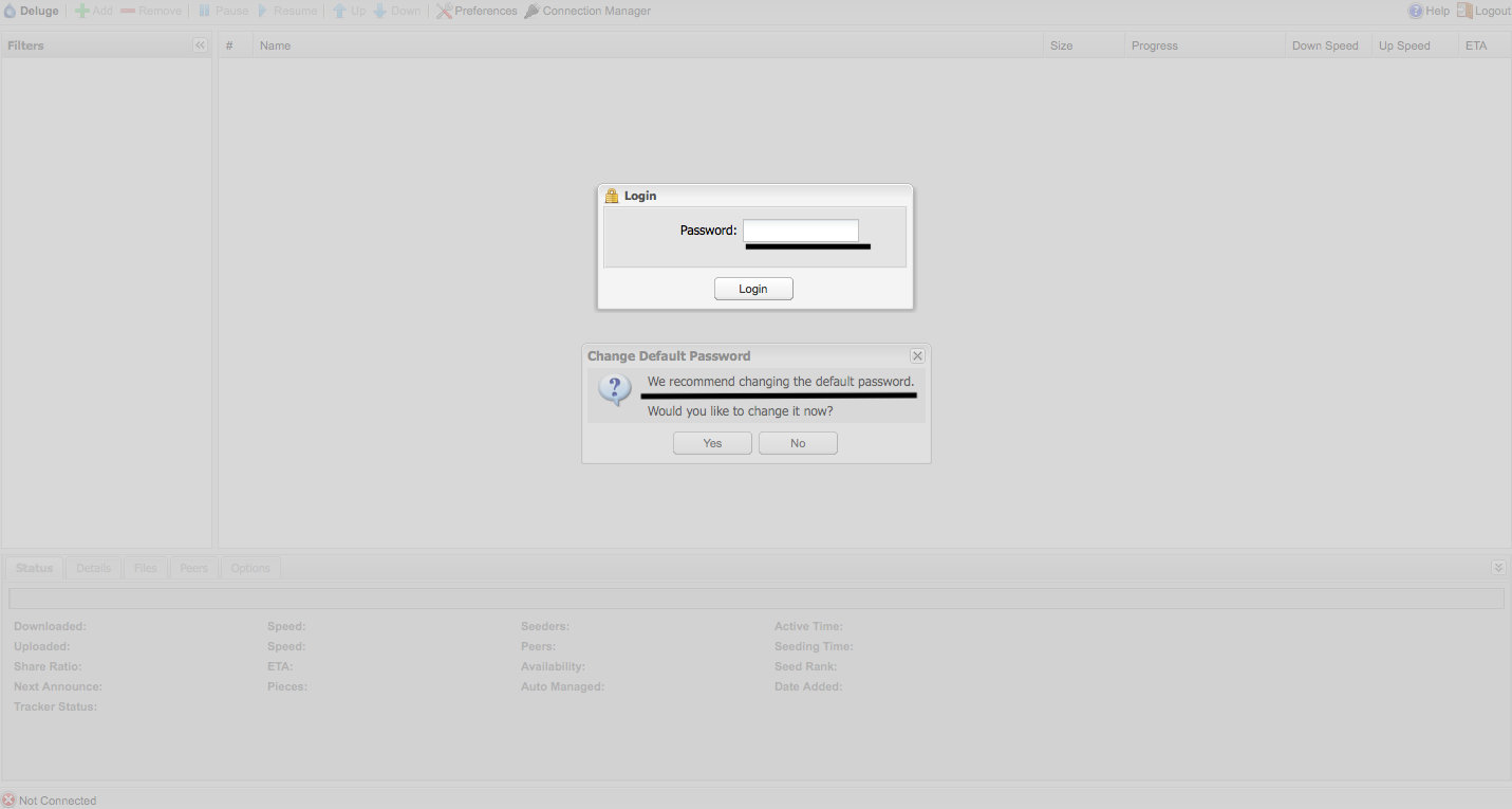

Sikerült felraknom , innen letöltve gond nélkül felment , de hiába írom be a jelszót ami megvan adva, nem akarja elfogadni . Valamint kiírja hogy változtassam meg , de ha egyszer inaktív az a rész akkor hogyan ?
Valakinek ötlet esetleg ? -
