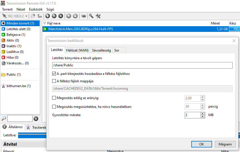

Hát javult a helyzet, de nem minden jó. Még mindig nem tudom neki megadni azt a könyvtárat amit én akarok. Már próbáltam mindenhogy. Én ezen a containeres cuccon keresztül raktam fel, és a képen is látszik, hogy az ő általa adott könyvtárba mennek a cuccok. Telepítésnél sem tudom átállítani. Van ötletetek? Illetve azt nem tudom, hogy fel lehet-e tenni enélkül a plusz progi nélkül a transmissiont, vagy ha valaki leírja azt hogy kell, azt is megköszönöm.
Timberwolf
újonc
Biga123 #4703 üzenetére
Remoote Guit évek óta használok, az nem gond. Azt nem tudom beállítani, hogy csinálja is amit mondok. A Qnap nekem még új terep. Más Nasom volt. Ha van ötlet hogy hogy kell megadni a könyvtárat, annak örülni fogok.
Ha valaki bedobna a jasonját, lehet rájönnék.

"download-dir": "/share/",
"download-queue-enabled": true,
"incomplete-dir": "/share/Public",
"incomplete-dir-enabled": true,Nekem is így van :/ egyéb ötlet esetleg?
Esetleg fontos lenne, hogy incomplete legyen az incomplete mappa neve?
