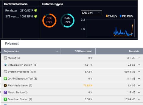

Egy olyan kérdésem lenne, hogy mit tudok tenni egy TS-453-pro val hogy ne pörögjön 100% on a CPU ha a Plexen egyszerre 2-en is filmet nézünk és ilyenkor elkezd beszaggatni a film időnként és akkor várni kell majd újra jó minden ez max 1-2 perc várást jelent... nem vészes de idegesítő.
Net nem probléma egyik helyen sem.
Tv-ék Samsung illetve LG.
A Nason fut folyamatosan egy virtuális Windows szerver ami meg kap 2 magot a 4 ből így minden másra marad 2 mag a Plexet bele értve. Gondolom a transkoding eszi meg, de van e mód rá, hogy minden filmet átkódoljon a NAS előre a megfelelő formátumra, hogy ne akkor keljen amikor nézzük hanem holt időben ütemezve?
Gondolkodtam CPU cserében is de sajnos ebben a modelben fix a proci...
Segítene a folyamatok gyorsításában ha betennék egy SSD-ét?Előre is köszi
Gábor

Át állítottam ilyenre most úgy néz ki hogy jó, a videoquality volt vissza véve még régről mivel a T-home nem tudta azt a feltöltési sávszélt amit a Digi most már tud át állítottam maxra és fasza minden már úgy tűnik legalább is.
Minden eszköz más hálózatban van amúgy.
Amit még észre vettem hogy most már azt írja hogy közvetlen lejátszás a videónál illetve az audiónál még azt írja átkódolás AC3-ról AAC re de ez szerencsére nem eszi a CPU-t.
Most 2 filmet nézek egyet webben illetve a Samsung TV-én és most 10-20% közt mozog a proci.
Köszi a tippet.
