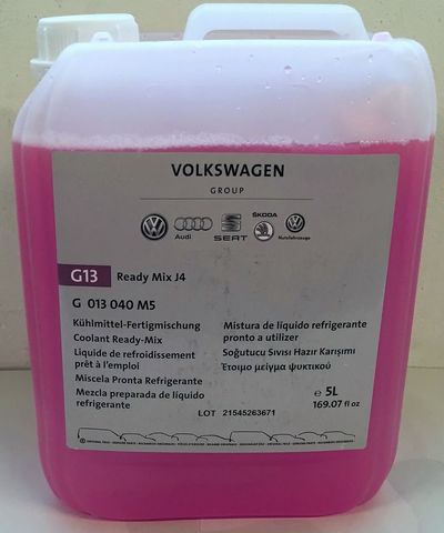

Mind 3 jó
G12 váltotta fel G12+ aztán a ++ majd G13 és keverhető is a régebbi G12 vel.
Lefordítottam a gyári hűtőfolyadék címkét.G12+ tól felfele sima csapi vízzel is után tölthető.
Persze ha több litert kell bekeverni pl cseréhez mindenképp Desztillált/Ion víz ajánlott. -

Sziasztok
Audi A4 B5 1996-os benzines autónak mi az előírt hűtőfolyadéka? G12, G12+ vagy G13. Esetleg szín?
Köszönöm -

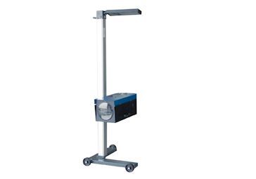

norrberth #141484 üzenetére
Fényszóróbeállítás: ellenőrzés és szükség esetén beállítás
A fényszóróbeállítás ellenőrzése ívkisüléses világítótesttel ellátott fényszóróknál → fejezet
A szükséges célszerszámok, ellenőrző és mérőkészülékek valamint segédanyagok
t Fényszóró-beállító készülék -VAS 5046/-
vagy
t Fényszóró-beállító készülék -VAS 5047-
t Fényszóró-beállító készülék -VAS 5208A-
t Fényszóró-beállító készülék -VAS 5209A-
A következő ellenőrzési és beállítási leírás alapvetően az összes ország számára érvényes. Az adott országban érvényben levő jogszabályokra vagy előírásokra azonban mégis ügyelni kell.

Fényszóróbeállítás: ellenőrzés ívkisüléses világítótesttel ellátott fényszóróknál
vagy
t Fényszóró-beállító készülék -VAS 5047/-
A következő előfeltételek érvényesek az ívkisüléses világítótestű fényszórók beállítására:
l A gumiabroncsnyomás rendben.
l A fényszóróüvegek nem lehetnek sem sérültek, sem szennyeződöttek.
l A reflektorok és az izzók rendben.
l A kéziféknek kioldva kell lenni és nem lehet bekapcsolva sebességfokozat.
l A kormánynak nem szabad végállásban lenni.
l A gépkocsit az alapbeállítás közben nem szabad mozgatni (az ajtók „nyitása és zárása“, a nekitámaszkodás, ki- és beszállás sem megengedett).
l Sem a gépkocsivezető nem tartózkodhat a gépkocsiban, sem rakomány nem lehet benne.
l A gépkocsival néhány métert kell gurulni ill. elöl és hátul többször át kell rugóztatni annak érdekében, hogy a rugók elhelyezkedjenek.
l A gépkocsit és a fényszóróbeállító-készüléket sík felületre kell állítani.
l A gépkocsit, ill. a fényszóró-beállító készüléket be kell állítani.
l A dőlésértékét be kell állítani.
A fényszóró feletti takaróelembe „%“-ban vannak besajtolva a dőlésértékek. Ezen adatok alapján kell a fényszórókat beállítani. A százalék-érték 10 m-es vetítési távolságra vonatkozik. Pl. 1,2 % dőlésérték átszámítva 12 cm-t jelent.
Főfényszóró, bal oldal:
A gépjárműdiagnosztikai-, mérő- és információsrendszerrel -VAS 5051B- az alapbeállítást elvégezni:
– A diagnosztikai készüléket csatlakoztatni → fejezet
– A gyújtást bekapcsolni.
– A „Vezetett funkciók“ menüpontot megnyomni
– Az „automatikusa fényszóró-távolságállítás“ pontot kiválasztani
– Az „alapbeállítás végrehajtása“ pontot kiválasztani
– A tesztkészülék utasításait követni.
– A fényszóróbeállítást ellenőrizni, és a fényszórókat szükség esetén beállítani
Beállitási folyamat a Golf esetén → fejezet, a Bora esetén → fejezet
Az illesztés befejezése
N94-0297Kijelzés a képernyőn:
– A kijelzőn az „Ugrás“-nyíl- gombot megnyomni.
N02-0554Kijelzés a képernyőn:
– A kijelzőn a „Befejezés“-nyíl- gombot megnyomni.
– A befejezés-menüben a „Befejezés“ gombot megnyomni.
– A gyújtást kikapcsolni és a diagnosztikai csatlakozót lehúzni.
N02-0555 -

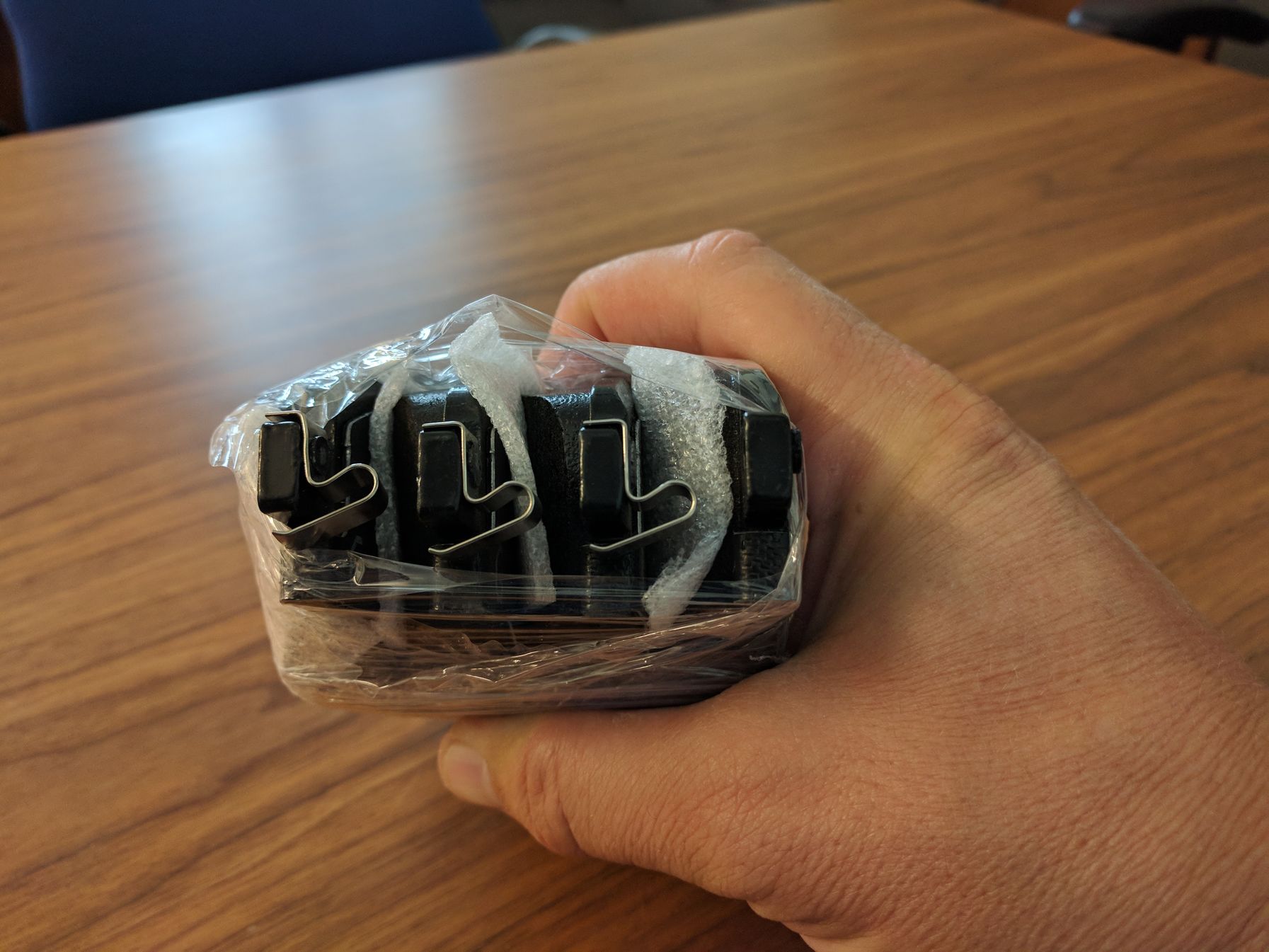

(#141441) Mágus2 Szerintem más célt szolgál, inkább beszorítja a betétet a helyére. Ne rezonáljon stb
Meg amelyik kábeles visszajelzős arra eleve nem raknak rá! Amelyik nem kábelebes azokra szoktak és csak a bal elsőre! Nem mindre... -
Mágus2
Közösségépítő
focvis #141440 üzenetére
Minek rá az? A kopásjelző kábel majd jelzi. Ez csak akkor kell ha a vak sofőr nem látná a műszerfalon a jelet. Ne rakjál át semmit. Ez a fül csak arra van, ha odáig kopik, akkor sikítson a tárcsán hogy STOJ, már nincs a betéten anyag. Akkor lesz gond, ha emiatt lógni fog az a betét, akkro át kell tenni... reméljük nem fog.

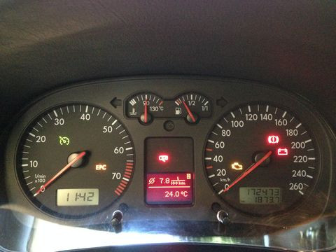

Üdv Mindenkinek!
Segítséget szeretnék kérni.
Sikerült vennem egy olyan autót amiben nem működött az ESP illetve a tempomat. Az ESP nem ad életjelet sem a gomb nem világít ha megnyomom, se a műszerfalon nem világít a visszajelző lámpa. A tempomat kar gombjait érzékeli az ECU (VCDS-el nézve), sőt el is tárolja a sebességet, de mikor szeretnék arra a sebességre gyorsítani vele, akkor csak egy határozottat húz a kocsi kb fél másodpercig aztán leesik az orra és nem gyorsul tovább.
Szellőző rendszerben van néhány hiba, az gondolom mindegy ebből a szempontból.
A motorműködéssel összefüggésben ez a hiba volt csak: 17948 vagy P1540 Sebességjel túl magas.
A műszerfalon működik a sebességmérő órám tisztességesen, nem ugrált a mutató, nem volt vele semmi baj mióta nálam a kocsi.
VCDS-el próbáltunk kormány szögállás kalibrációt csinálni, mutatta szépen a program a kormányszöget ahogy tekergettük, de mikor kérte a program, hogy induljunk el, akkor nem érzékelte a program, hogy haladunk. A kormánytekergetést továbbra is kijelezte, de nem sikerült így a kalibrációt megcsinálni.
Az autó egy 2001.09 havi Ford Galaxy (Seat Alhambra, VW Sharan) 1.9 PDTDI AUY.
ESP oldalirányú gyorsulásérzékelőt cseréltünk, az nem oldotta meg a problémát.
Javaslatokat kérnék, hogy merre tovább.

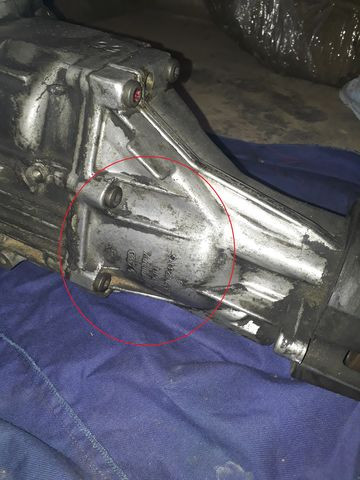

BUZZLGHTYR
aero. #141407 üzenetére
emelkedőről tolattam kifele, megállt, elkezdett gurulni előre és én meg adtam neki egy kis gázt és kitört 1 nagyobb darab a váltóból!
de azaz emelkedő se volt annyira durván meredek, kb. 20-25 fok, szóval nem is értem az egészet..
elszállítás 15k
váltó+kuplung 50+40k
szerelés 25k + meg hogy hajnali 5-6 fele felébredjen, mikor megyek dolgozni és átvegye az alkatrészt +10k
váltótolaj nemtudom még mennyi..
szóval ilyen 1 fasza nyaralás -

aero.
BUZZLGHTYR #141405 üzenetére
Hogy is sikerült ezt összehoznod? Nem volt tiszta. Hatramenetben előregurult az autó?
BUZZLGHTYR
na végre sikerült váltót szereznem, holnap kuplung. fasza kis nyaralás volt.. soha többet nem megyek a balaton közelébe
jade hamarosan a kocsiért, innen a világvégéről.
