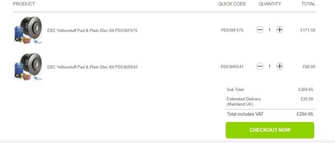

tegnap megjöttek az új fékek (ebc yellow ki), viszont úgy döntöttem ledobom akkor már a fékfolyadékot is. Mit ajánlotok hozzá? Illetve mennyi kell bele? 2001 leon 1.8t auq -
Speeedfire
Igen, hidegen picit lazább. De nem vészes. Barátom s4-én van ilyen körbe, előtte ds2500 volt. Azt mondja neki ez jobban bevált.
Nekem meg most igazából annyira nem fontos, legyen jobb, mint a sima zimmermann, és ne túl drága. De ez a ~120e nem vész. A zimmermann olyan ~80e lenne körbe. -

EBC yellowstuff, vagy DS perfomance a jobb normál használat mellet, néha racse, pályanap? -

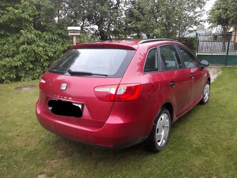

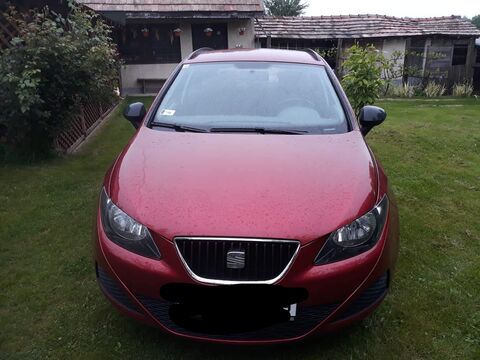

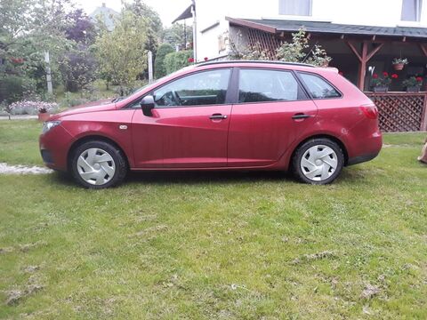

Egész egyben van az ibiza, szerintem nem lehet ok panaszra. 3 henger létére nagyon szépen jár, semmi olajfolyás, olajpára. A kasztni szép, egy polír esetleg elférne, de nekik nem lényeg. Az ülések nincsenek kiülve, kiszakadva.
Egyedül a futómű ami elég puha, én úgy tudtam, hogy az ibizák azért elég feszesek szoktak lenni.
Parasztklíma van benne, de nagyon hideget fúj. Ahogy néztem szépek az illesztések is.A leon pedig hátul a gyárinál csak egyel keményebb szilentet kapott a hídban, de elég meggyőző így is. Kicsit pattogós is lett a végeredmény. Viszont cserébe 130-nál még simán lehet rángatni a kormányt, nem kezd el úszni a feneke.

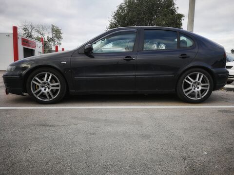

leon 1m 2002 AUQ első lengőkar szilenteket cserélném ki TT/S3 szilentekre. Tudna valaki adni hozzá cikkszámot?
Az egyik a 8N0407181B lenne, és a másik? 8N0407182A?
Elől már lett cserélve szilent, de fogalmam sincs, hogy melyik lett. -

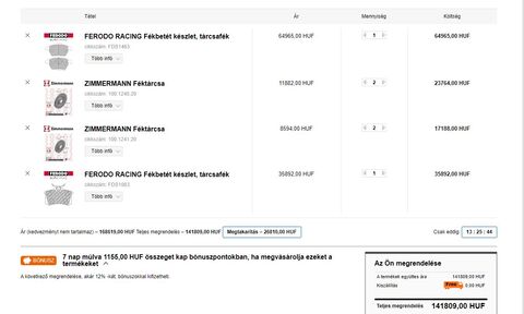

fékbetétből mi a jobb? Gondolkozok az ebc betétein. A tárcsa elég nekem, de sokszor elmelegszik a fékem. Nem pályára akarom venni, de néha van egy kis racse. Yellow, blue, green? Vagy esetleg más márka? -

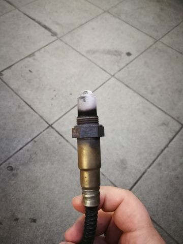

De igen, 2 lambda van benne. A 2. elvileg a katalizátort nézi. Viszont ott nekem egy lambda spacer van, meg elvileg ki is lett írva. De lehet, hogy csak tervben volt a kiírása.
MunezXBK: Ez elég szakmai volt számomra. Ezek szerint jól írta w333, hogy a katalizártort figyelő lambda nem jó? -

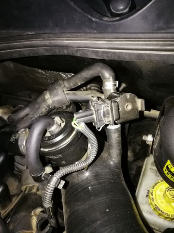

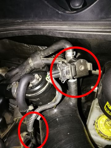

Amit te is észrevettél Siófokon a próbakör alatt, ez okozta.
Kicsit szegény volt a keverék a benzinnyomás* szabályozó cső miatt.
Sajna a lambda sem bírta ezt, meg is látszik rajta. A fura, hogy még simán ment vele, és csak pár %-ot korrigált vele. Természetesen ez is cserélve lett.*lehet hogy nem pont ez a neve

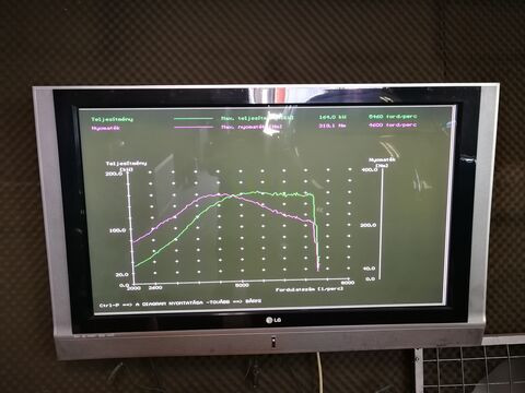

Jól értem, hogy itt(1,2) néha elmegy a nyomás 2bar fölé is?
Illetve az 1.log-ban nekem furák azok a lambda értékek. Mintha oda lennének ragasztva, a 2.log-ban már mozog valamennyit. -

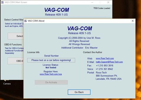

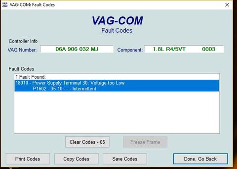

Leeresztettem az olajat, mentem vele 20km-t. Most már dobálja rendesen a hiba üzenetek, meg fura hangja is lett. Ez normális?
Találtam egy ilyet, majd töröltem. Utána létrejött egy tst.bin fájl, egy 1-es tartalommal. Utána kb mindegy, hogy mire kattintottam kilépett a program.
Ha törlöm ezt a tst.bin fájlt, akkor minden működik, mint eddig. Csak a státusz továbbra is not tested.
