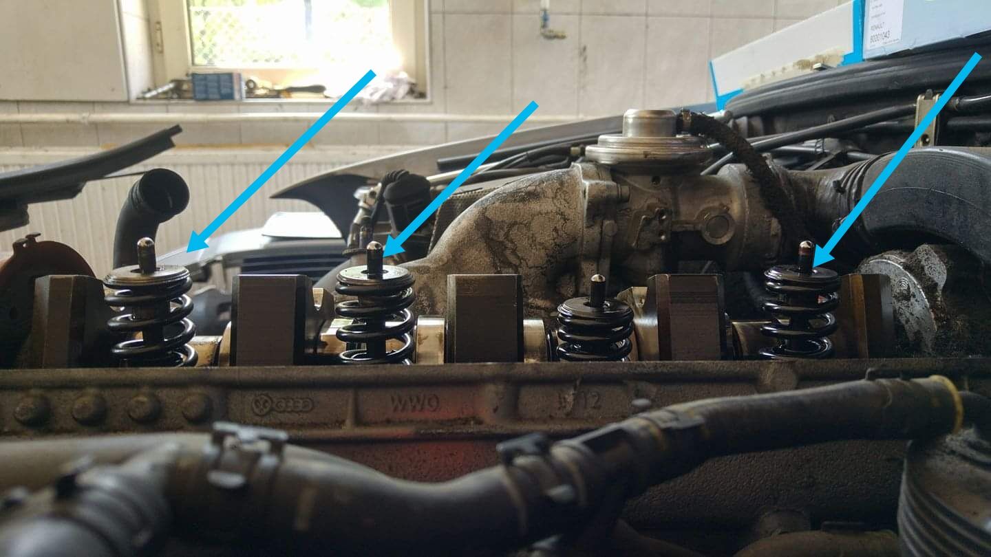

Én mindenképp szelepfedél levételével kezdeném.Mivel ez az első pd és ezeknél a pd himba hernyócsavar és a pd-ben a nyomó tüske teljesen más.Nagyon sokszor fordult elő és én is alakítottam már át az újabb fajtára mert képes a pd-én lévő "rugótartót" eltörni ilyenkor a nyomó elemet már nem képes kinyomni a rugóerő. De ez szelepfedél levetelekor egyből látszik. Ha nem is ez a gond akkor is ki kell cserélni megelőzés céljából..
Pl így néz ki [kép]
1-2-4 hengernel már törött -
