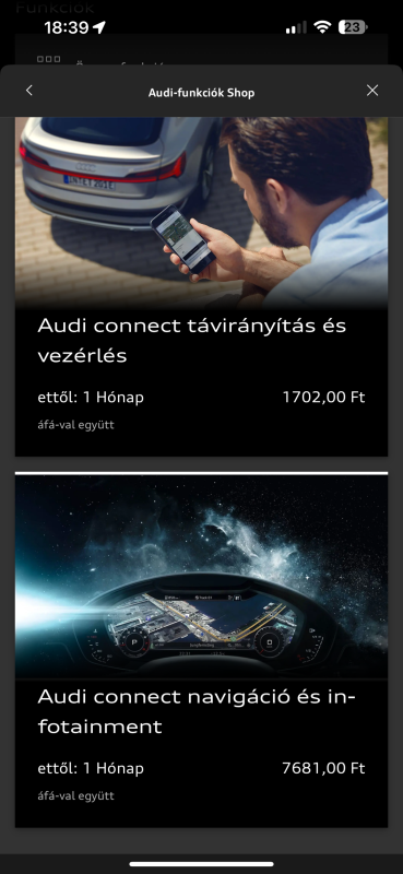

Megvan pár napja az A6 C8
ismerkedek vele még, de imádom.Ami kérdés az Audi Connect, bejelentkeztem mint főfelhasználó, raktam be SIM kàrtyát is, felismeri, megy a 4G.
Elmennek a f@szomba már, hogy fizetni kell ha látni akarom a kocsit meg a funkcióit
Szóval van mód valami török accountal olcsósítani?
illetve, honnan tudom milyen funkciókat kapok (vissza) pontosan? -

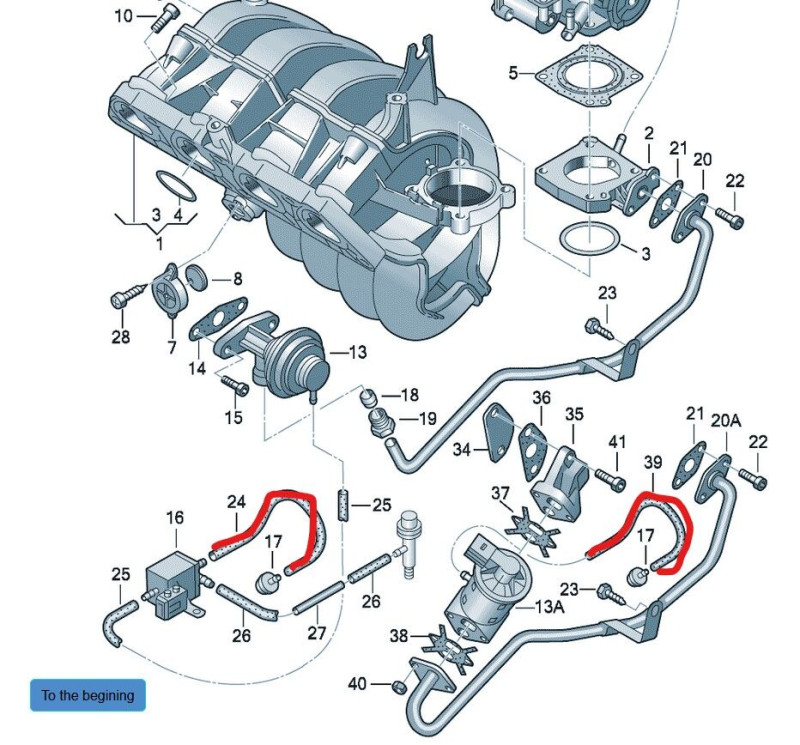

Valaki esetleg megtudja mondani hogy az EGR oldalán lévő csőcsonk mi célt szolgál?
VW Bora 1.6 16v folymatosan EGR hibát dobott, az újon volt kis műanyag csatlakozó szerűség ezért ledugóztuk a meglévőn ezt a csonkot és megszűnt az EGR hibakód.

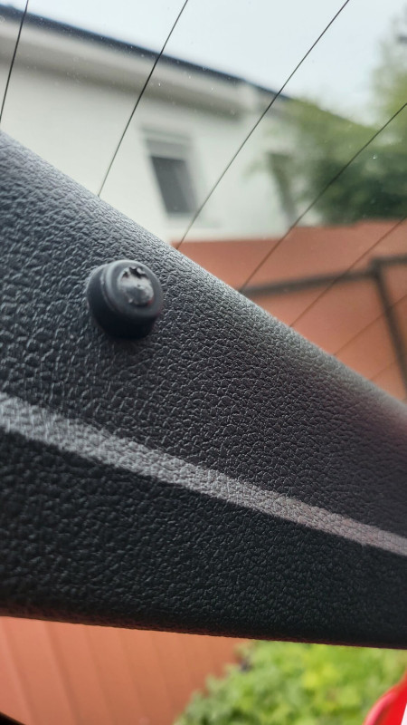

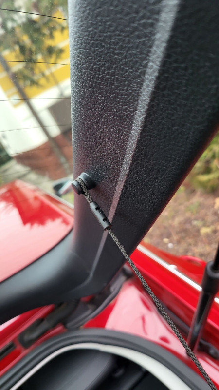

Így kaptam az autót, van egy ilyen hiba. Házilagos megoldás természetesen van rá, de csak magát az akasztó részét szerintetek lehet rendelni? Képen van a hiba utána a gyári állapot. Ahogy nézem mint ha cserélhető lenne.
