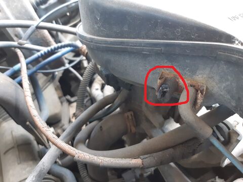

Meglepődnél,ha tudnád,hogy mennyire fel tud melegedni.......azért is esett le a hővédő.
Az is egy megoldás,hogy a csavarokhoz jó nagy alátétet raksz,így vissza tudod szerelni a lemezt. -

Pár millió ember tuti, mert aluból van a hőterelő és idővel a kémia bizony el fogja intézni a kötésnél.
JEEP-nél tudom, hogy tud autó kigyulladni, Opelnél nem tudok róla. Passz.

Valaki járt már ugy hogy a kipufogo dob feletti alumínium kis lemez le jött? Nekem le jött.Most igy használom, van ennek jelentősége ha nincs fent? H astra 07 évj kombi

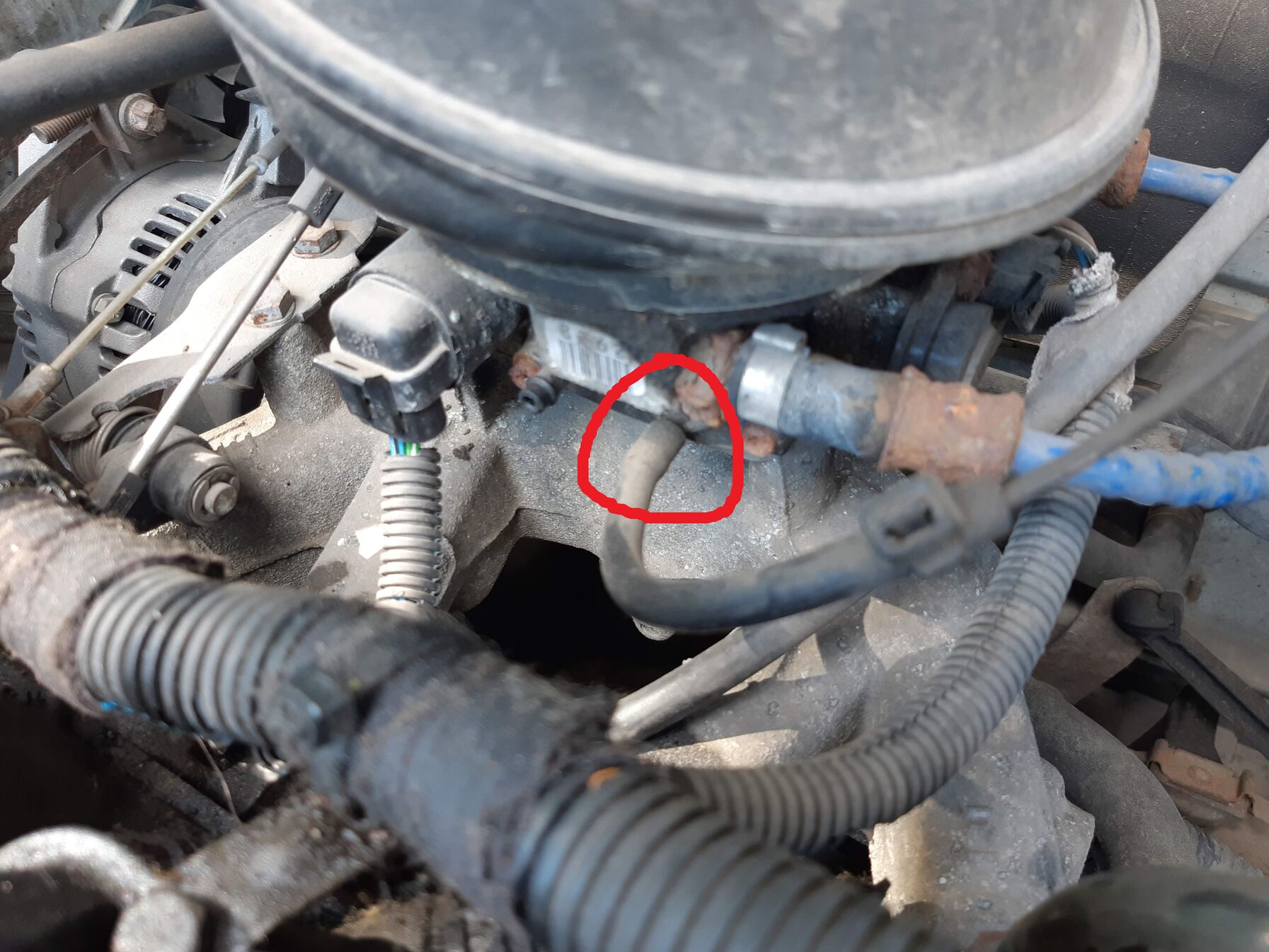

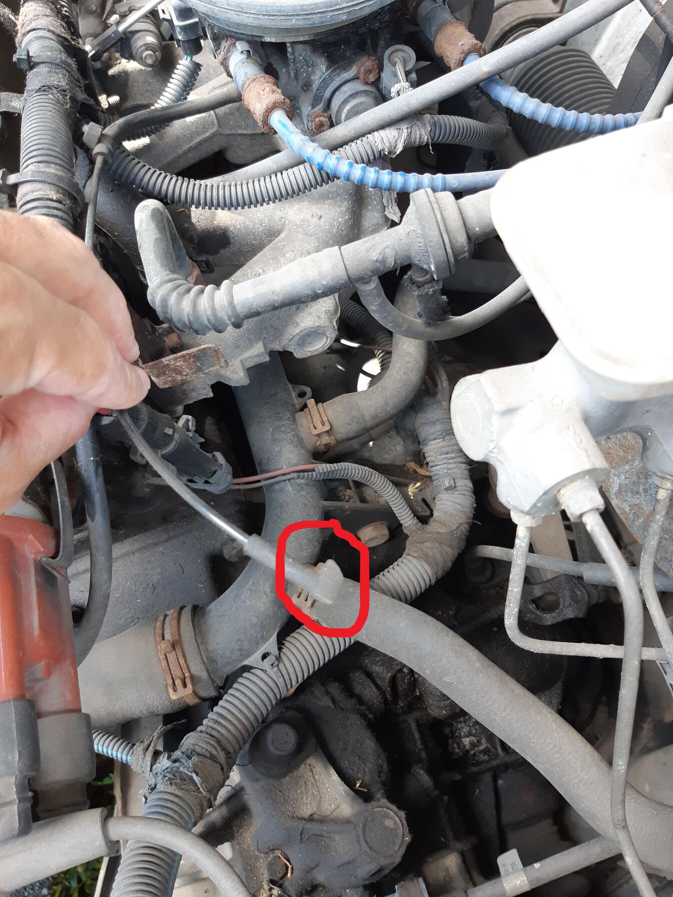

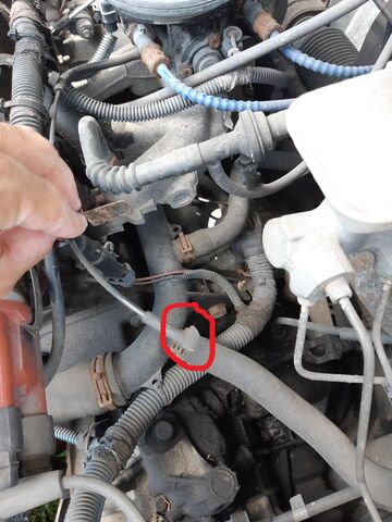

Nem akarom, hogy a szerelőd "vak hangyának"
becézzen, ezért a képeidet tovább nézegettem, és rájöttem, hogy a tankszellőztető szelepre menő csöved nem hiányzik, (sárga szín) megvan, csak le van csúszva a helyéről, és szabadon lóg a hengerfejnél a szívósornál. Simán vissza kell tolni a csonkra, és kész.

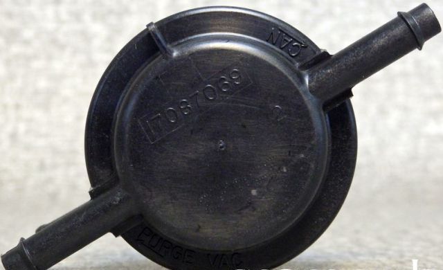

AMD Power

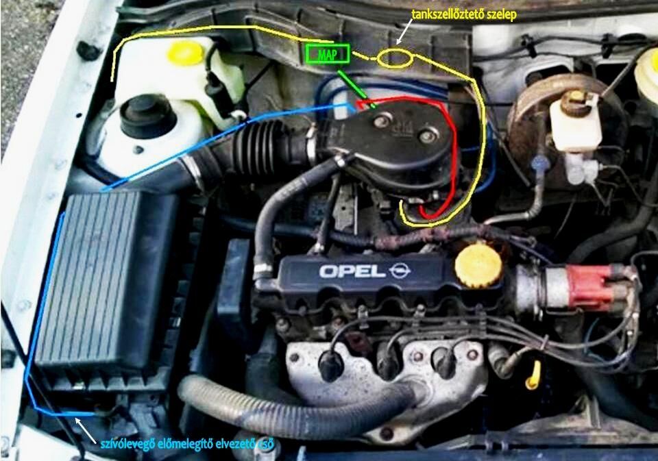

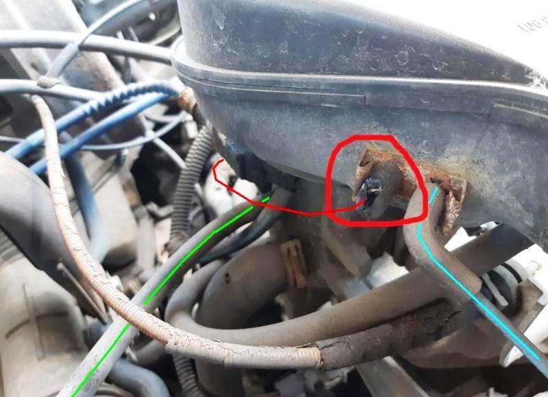

#96279

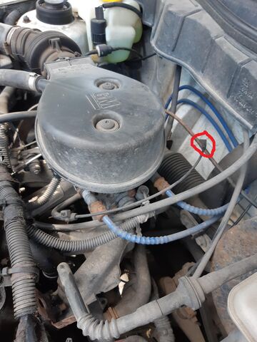

Utólagos engedelmeddel előkaptam a motorteredet.
A mondandómhoz külön színnel jelöltem meg a dolgokat, hogy érthetőbb legyen.
Kék: szívólevegő előmelegítő rendszer csöve.
Piros: szívólevegő előmelegítő csöve. (alapjárati motorhoz)
Sárga:tankszellőztető rendszer tankszellőtető szelepe, és csöve
Zöld: MAP rendszer csöve.A légszűrőháztól a fedélbe (befecskendező egység zárt dobozába) van bevezetve az előmelegített beszívott levegő. (Kék szín.) Neked ez a helyén van.
A piros színnel jelölt vezetéked nincs a helyén, mert lecsúszott a helyéről
[kép]
Eléggé viseltes a rögzítő csonk, azt kell megbuherálni, hogy fixen megtartsa a csövet. Ezen a csövön kap megfelelő hőmérsékletű szűrt levegőt az alapjárati motor. Így is működik a rendszer, de így nem megfelelő a beszívott levegő hőmérséklete, nem szűrt a levegő, ami nem jó a befecskendező rendszernek, se az alapjárati motornak.Észrevettem a képen, hogy régen a tankszellőztető csöve megvolt, most meg hiányzik.
Nem nagy dolog pótolni azt a csődarabot, de addig is dugózd le, hogy ne tudjon szabadon fals levegő bejutni a rendszerbe.
A műanyag takaróelemet kell lekapni a tűzfalról, alatta van a szelep. [kép1] [kép2]Hirtelen ennyit tudtam mondani.

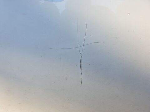

Képről nem látszik mennyire mély, de szerintem ki lehet hozni egy kis vizes csiszolással és polírral. Arra kell figyelni, hogy a lakk fel ne szakadjon, csak finoman szabad megcsiszolni.

Nekunk ma az egyik spar parkoloban húzták végig az oldalát, lökhárítótól, lökhárítóig, szerencsére nem túl mély,de akkor is a k...... anyj...-t az ilyennek. Normálisan, egy helyet foglalva parkoltunk.

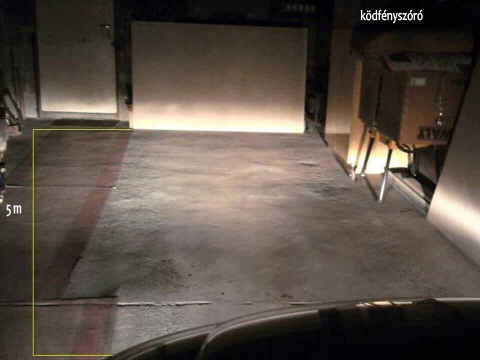

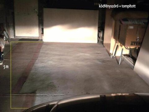

“ködfényszóró elektromos kapcsolásának olyannak kell lennie, hogy e fényszóró csak a helyzetjelző lámpákkal együtt, illetőleg akkor legyen bekapcsolható, ha a helyzetjelző lámpákat már bekapcsolták.”
Akkor kiszedted az izzókat a teszthez?
mohabá 007
zgospel
#96224
"...Ennek akkor lenne értelme, ha ilyenkor csak a ködlámpa világítana, és a tompítottat lekapcsolnád. Ami szabálytalan..."
6/1990 KÖHÉM rendelet
Ködfényszóróra vonatkozó üzemeltetési műszaki feltételek46. § (3) A ködfényszóró elektromos kapcsolásának olyannak kell lennie, hogy e fényszóró csak a helyzetjelző lámpákkal együtt, illetőleg akkor legyen bekapcsolható, ha a helyzetjelző lámpákat már bekapcsolták.
A jogszabály II. fejezete-5.13. Első ködfényszóró lámpa arra szolgál, hogy köd, hóesés, felhőszakadás, vagy porfelhők esetén javítsa az úttest megvilágítását.
-5.14. Hátsó ködfényszóró lámpa arra szolgál, hogy sűrű köd esetén észlelhetőbben jelezze hátrafelé a jármű jelenlétét.”"...ebben az esetben érvényesül egyedül ez a köd alá világítunk elmélet. Máskülönben a tompítottal ugyanúgy tovább világítod magad előtt a ködöt..."
A garázsomban lőttem ezeket a képeket, az úton sokkal látványosabb a különbség. Nem a köd alá világítunk, hanem közvetlenül magunk előtt világítjuk meg az úttest, az útpatka azon részét, amit a helyzetjelző, tompított, reflektor nem világít meg.

Ennek akkor lenne értelme, ha ilyenkor csak a ködlámpa világítana, és a tompítottat lekapcsolnád. Ami szabálytalan. De ebben az esetben érvényesül egyedül ez a köd alá világítunk elmélet. Máskülönben a tompítottal ugyanúgy tovább világítod magad előtt a ködöt.
A ködlámpával a legnagyobb baj a felhasználók fogalmatlansága. Benyomják a ködzárót a ködlámpával, majd se lakott területen belül, se ha utoléri őket valaki nem kapcsolják le, mert fogalmuk sincs hogy mire lett kitalálva.

G-n nem a ködbeli póver a lényeg, nyilván mivel sárga az izzó meg lentebb is van fizikailag, ha úgy jövök haza este, akkor tényleg szépen még a köd alá világít és nem ömlik ki a könnyem mire hazaérek, ez plusz.
A legjobb, hogy mocsok széles sávban teríti a fényt. Éjszaka, mikor a vadak imádnak ugrabugrálni tompított mellett ezerszer biztonságosabb így jönni, jobb és bal is látok minden, tompított ugye balról eleve hiányos, refi meg úgyis messzire lő. Jó, tudom, nincs köd. Más autó se, ennyi hadd férjen bele. Én főleg erre használom.
A ködlámpának (elsőnek) nem az a lényege hogy téged jobban lássanak, hanem hogy a köd alá világít, ezáltal az utat jobban megvilágítja neked.
De a fő lényeg hogy a normál lámpa a ködöt világítja, ami a fény nagy részét visszaveri a szemedbe, és nemhogy javul a látás tőle hanem csak romlik, míg a ködlámpa fénye sokkal kevésbé verődik vissza a ködről. -

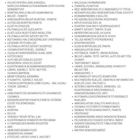

Érdekes a felszereltség elnevezésük,főleg Astra és Zafira között is.

Essentia,Enjoy,Cosmo stb. ezek voltak az általános elnevezések,mint más gyártóknál pl. a GL,GLS,GLX stb.A lényeg az volt,hogy megvételnél miket rendeltek még hozzá,továbbá a mindenkori tulajok gyarapítgatták-e az extrákat.FB-on rengeteg tag fapadból szinte full extrássá tette az autóját.Nekem is Enjoy alapból az autó,de mióta nálam van már raktam bele pl.:riasztó,tempomat,tolatóradar,cd70 navi,Hertz első komponens szett,erősítő,mélyláda,gyári 16-os alufelni,gyárinál jobb minőségű bőr van a kormányon,skyfol fólia stb.

Valahogy Enjoy és Elegance között lehetsz vele ahogy nézem. A mi B Zafiránk pl: Enjoy, de abból valami jobban felszerelt verzió (hátsó elektromos ablak, automata klíma, sötétedő belső tükör, deréktámaszos első ülés, bőr kormánykerék, sötétített üvegek, első ködlámpa, meg a csomagtérben ott a háló, és a FlexOrganizer rács, meg gyanús hogy van benne QuickHeat.). Igaz 2014-re itthon már csak Enjoy verzió volt

Akkor az enyém melyik felszereltségű? Elvileg hírdetés szerint Optima felszereltségű.
[link] Ebben a listában nekem csak Kormánykerék: bőr és színezett üveg(?) nincs benne és ennyi. -

A Cosmo félbőr belsős tudomásom szerint. Itt sorolnak még fel jellemzőket. Ez még Enjoy szinten is alap (manuális klíma, alap rádió, nincsen hátsó elektromos ablak, nincsen deréktámasz az első ülésen), de ott a dokumentumoknál a szervizkönyv első oldala "Edition 111 Jahre" változat. A B Zafirákkal is megy az, hogy beírják a Cosmo szintet, miközben hasonló a felszereltségük. Viszont ha minden benne van, amit neked kell, akkor azért egy kört lehet hogy megér, főleg ha valós a szervizkönyvi bejegyzés pl.: vezérléscsere megvolt 2018-ban.

Cosmo alapból más üléssel van szerelve, fél bőr- szövet. Hozzá tartozó konzol betét, ügye grafit (világos- sötét) FL előtti fa hatású.
Fejegység CD50+60-70-90-100.
És még rengeteg minden.Ráadásul itt a középkonzol fekete lak részét és a kormányon cserélve lett mert itt pezsgő színű volt.
