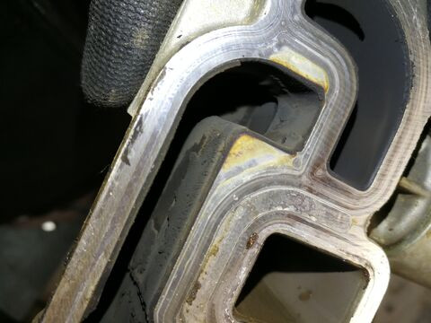

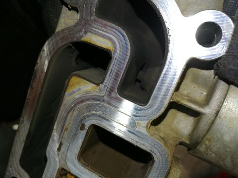

Na akkor. Z14XEP EGR tisztogatás
P1405 kódot dobott a kocsi, random bedobta a villáskulccal felnyársalt autókát is.
Tünetek egyértelműek: a kocsi lusta, de a nagyon "racse" alapjárat a leginkább para, heves rezgéssel, szegény nyelte a kipuff. gázt ezerrel mindig.
Kezeléshez:
1 flakon féktisztító
1 flakon brigéciol
1 csavarhúzó
1 garázsnyi toldó/átalakító a dugókulcsokhoz
90531751 tömítés a csőre
90531712 tömítés a szelep aláA világ szopása leszedni ezt a szart. 4 csavar fogja a hengefejhez még 1-2 ügyes toldóval és műszerész kézzel megoldod, de annyi konzol és fillefranc van ott, hogy akku ki, akkutálca ki, gyújtrótrafó tartó konzol le aztán indul a szenvedés. És persze első művelet a hűtővíz leeengedés.
Ez egy garantáltan extrém városi használatos, 196k km-es kocsiból van:
Abszolút nem vészes kinézetre. Én ilyen dízeles mocsokra számítottam, ahhoz képest 1mm ha volt a lerakódás. Az viszont vídia kemény.
10 percenkénti brigéciolos áztatás, ecsetezés, néha féktisztítózás és csavarhúzóval való apró darabokban történi lepttogtatás után ajánlott tesztelgetni kicsit a dolgot. Először alig bírt nyitni, a takker végére pedig csitt-csatt. Szemből az alsó 2 pin a tutiság. A balos a pozitív a jobbos a negatív, 12V és done.Vissza minden könnyebb lesz.

Kövi napirendi pont: szívósor. Zörög és csattog a nyomorék.
