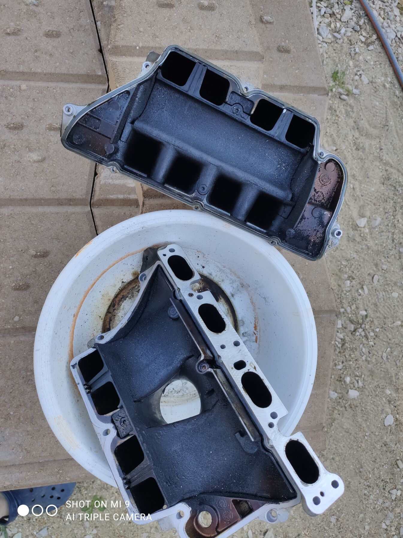

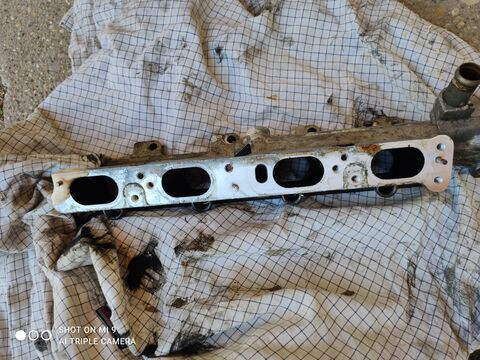

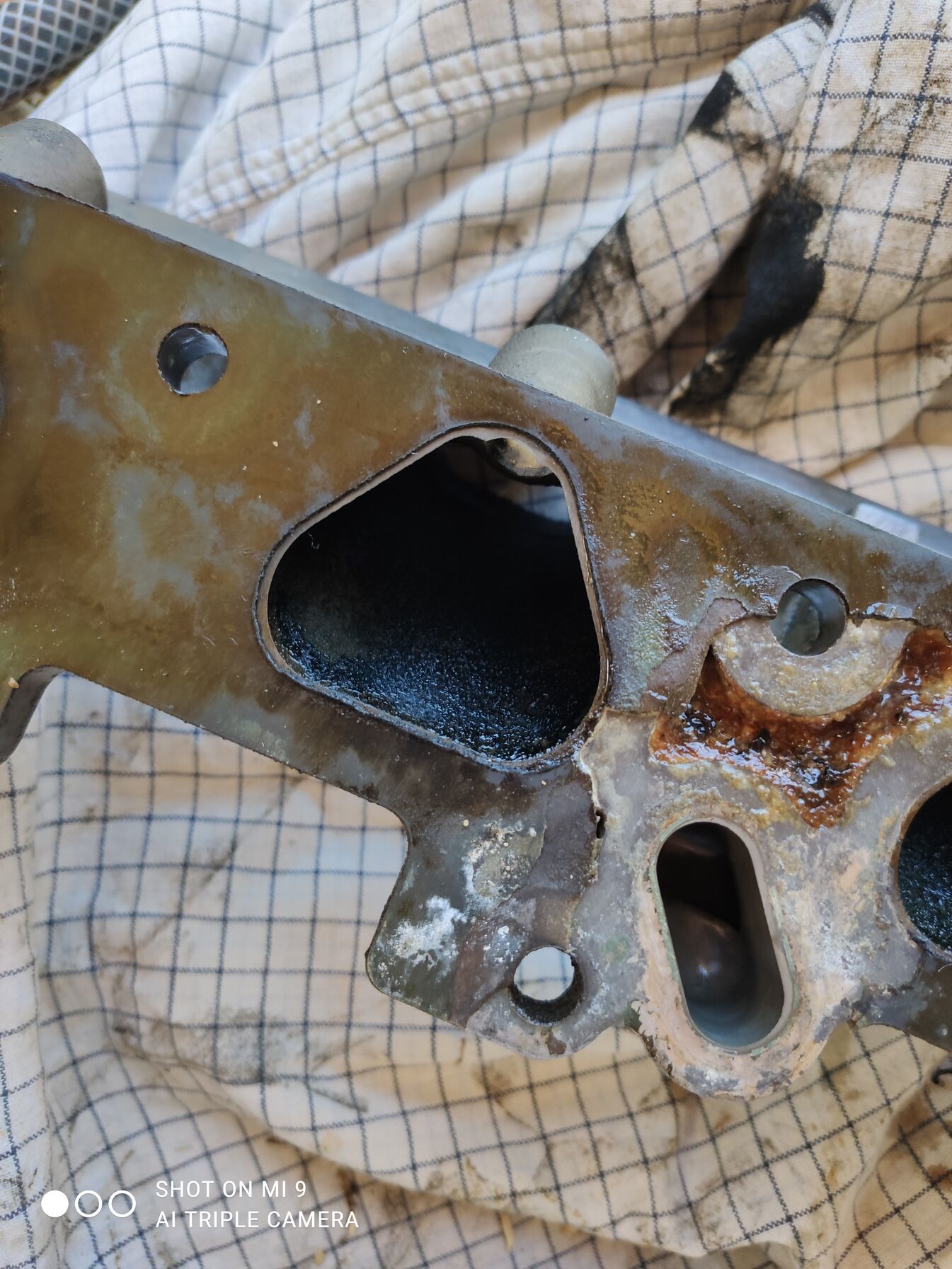

De tömör, ilyen:

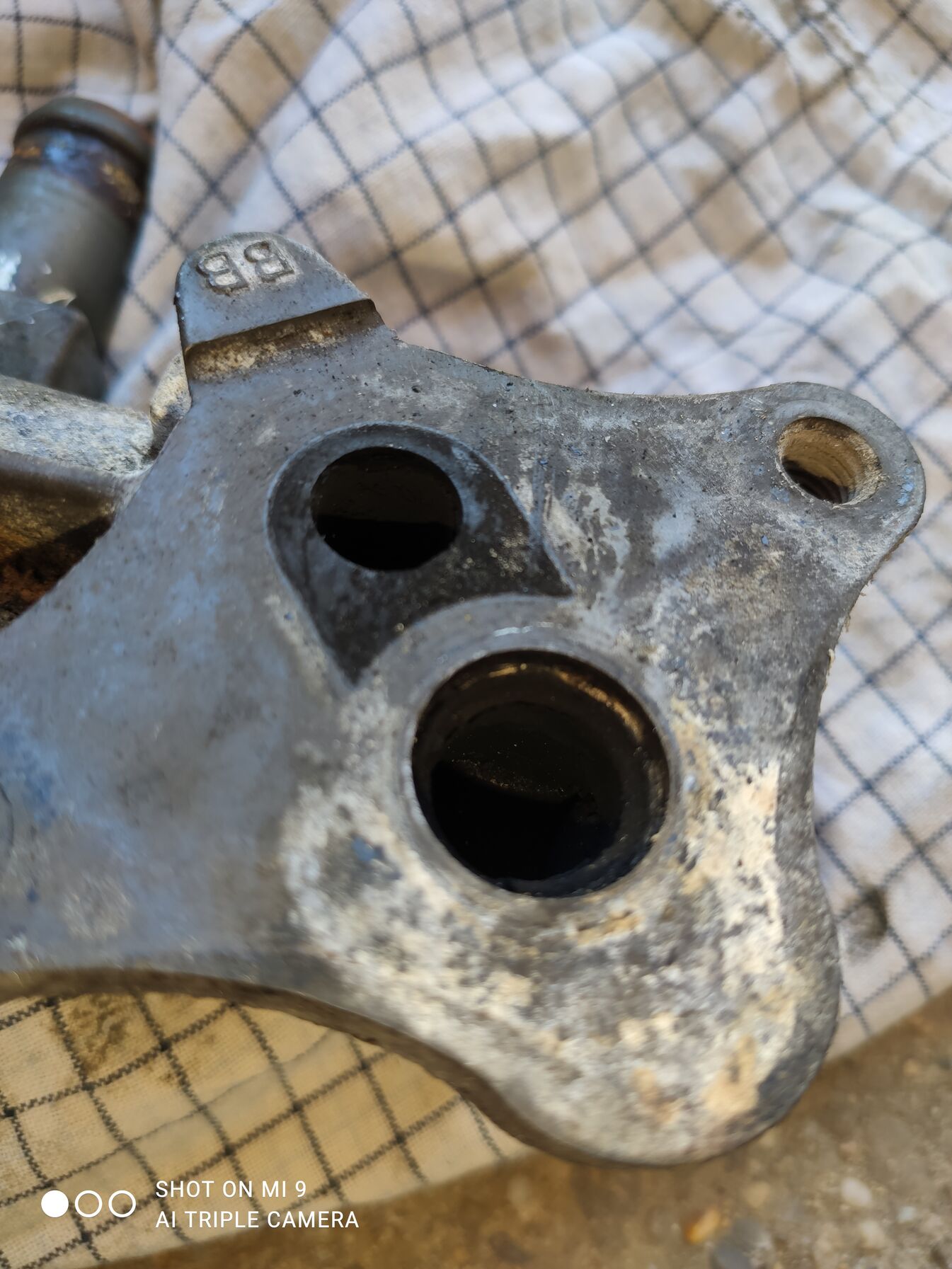

de nem kaptam hozzá tömítést.

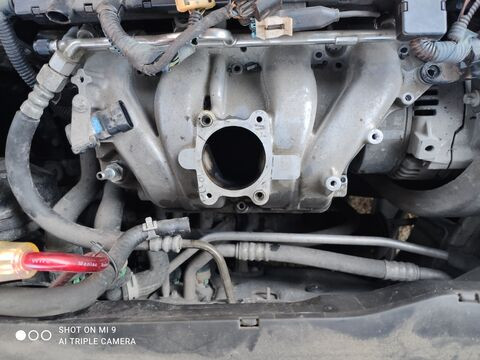

Az egr-t elfordítva az egyik csavarral rögzítettem (~90 fokkal el van fordítva a helyéről)

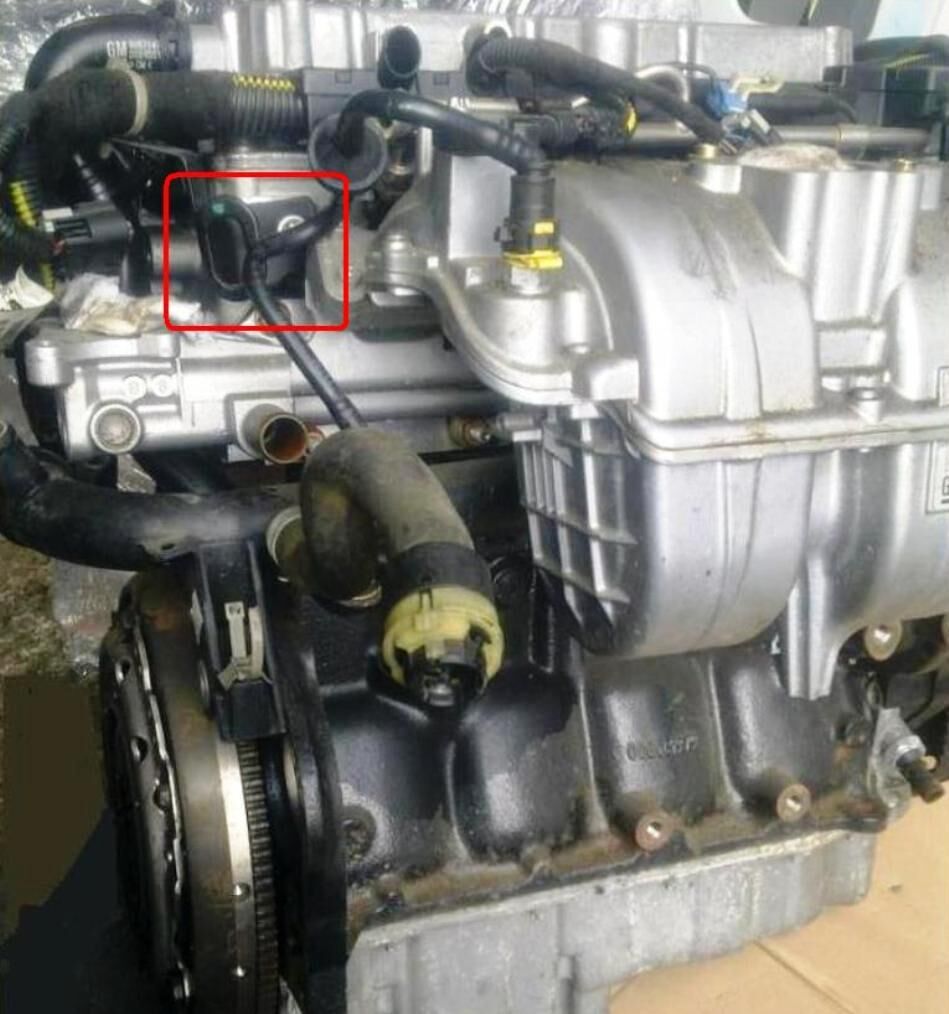

z16xer motornal mennyire nehez solenoidot cserelni? van rola video? en csak az elulsorol talaltam ...
12800 db solenoidnak cromaxnal es ngk/ntk katalizator elotti szonda fog belekerulni.az 29 ezer korul van...meg lehet bosch az 21ezer.
valoszinu eladas elott cserelem a lambdaszondat es a szolenoidokat. megprobalom sajat kezuleg.

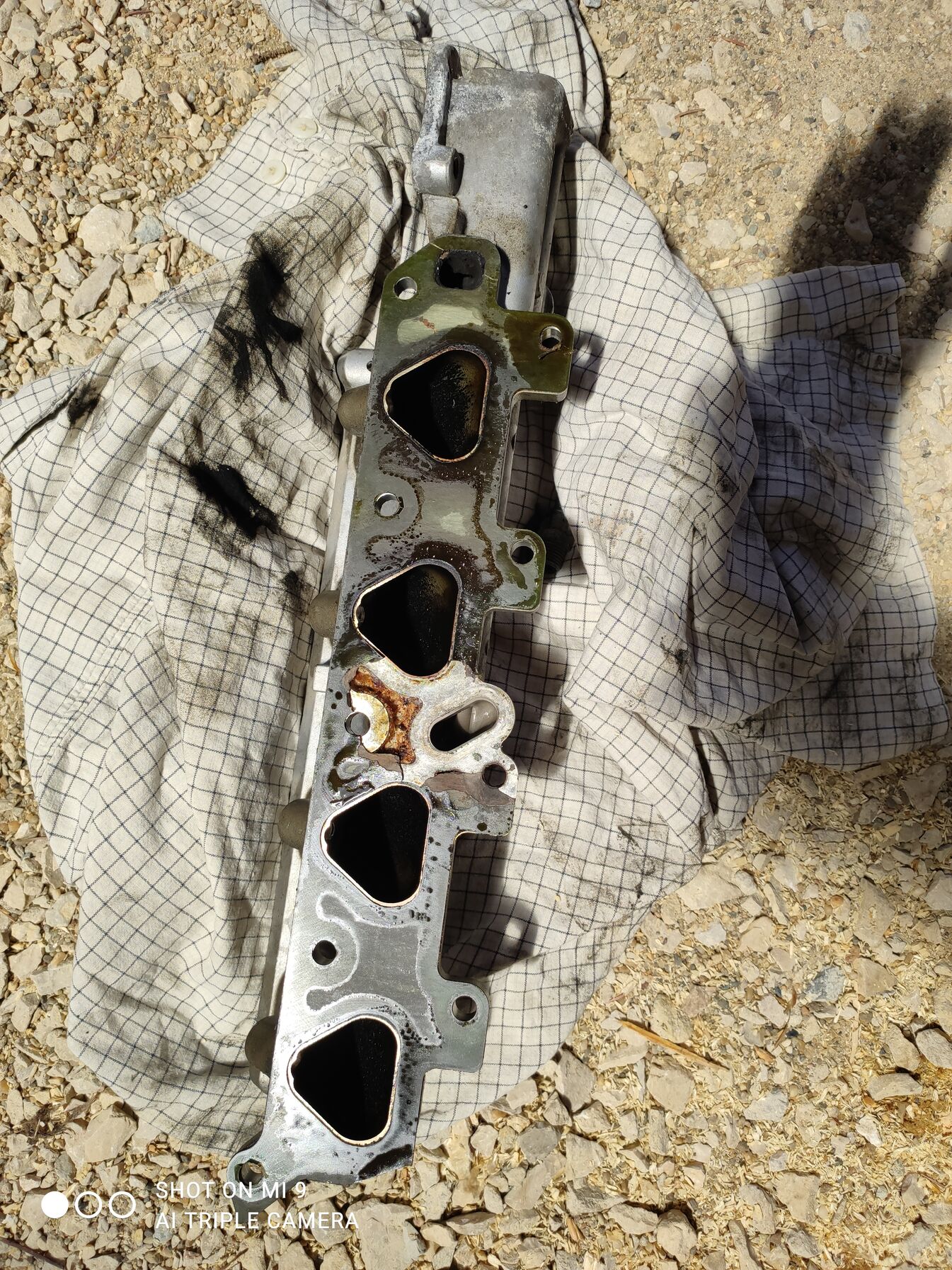

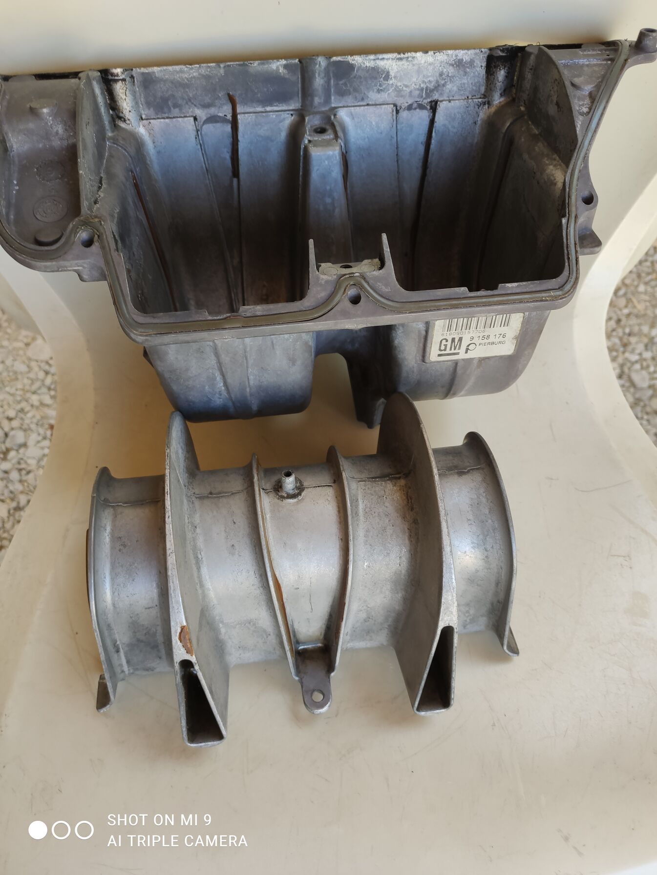

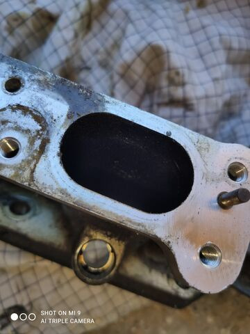

Csak ez a 2 tömítésem volt:
tömítés fojtószelepház és szívócső közé Opel 1.4, 1.6
szívósor tömítés Opel 1.4, 1.6 hengerfejhez
zárófedél EGR lezáráshoz Opelaz ucsó nem tömítés
Lehet a lezáró alá se ártana tömítés?

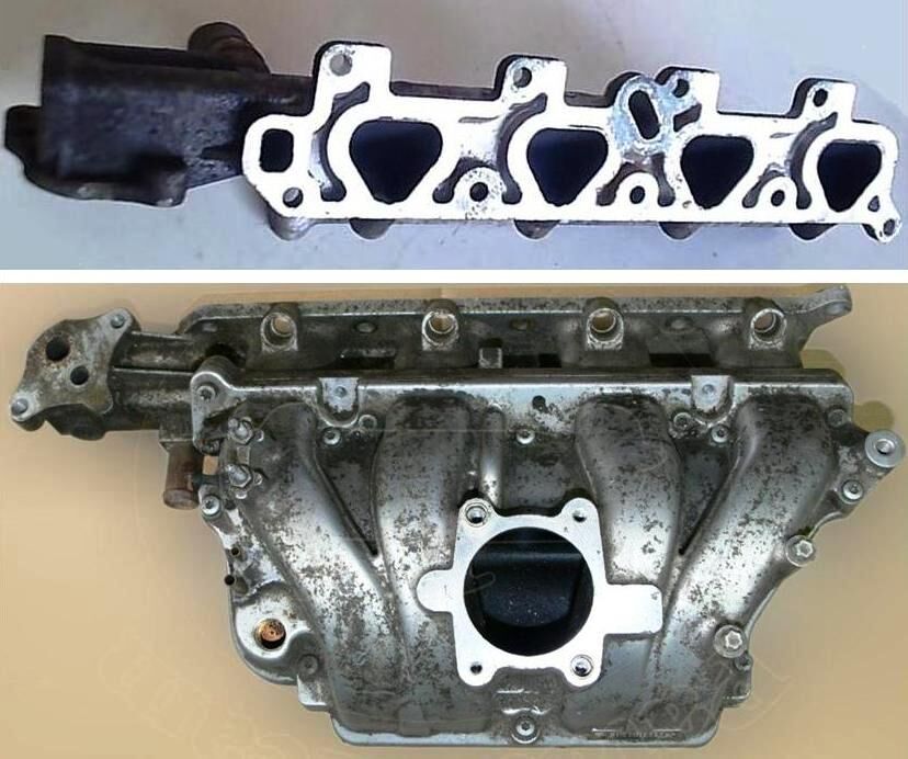

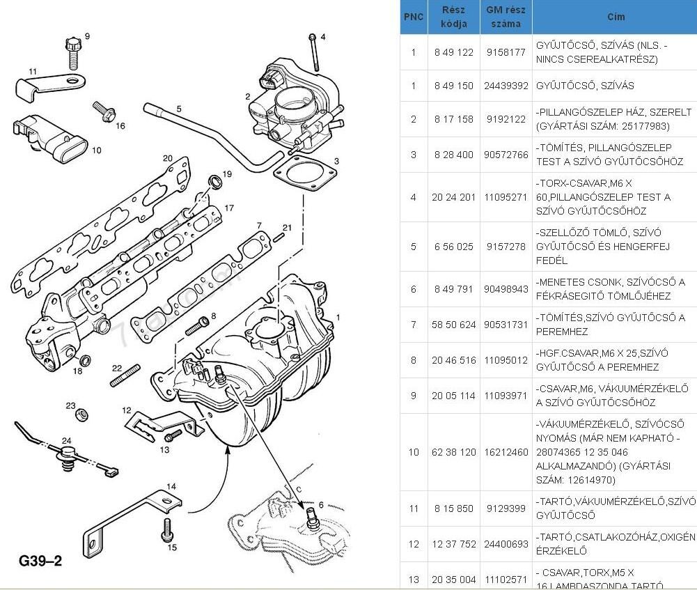

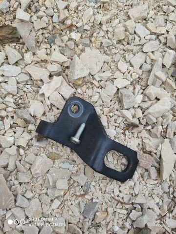

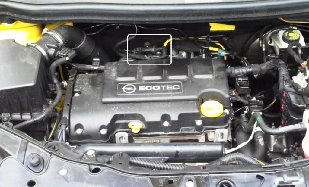

Az a fekete tartó a motor kiemelését könnyíti meg. Ide van beszerelve:

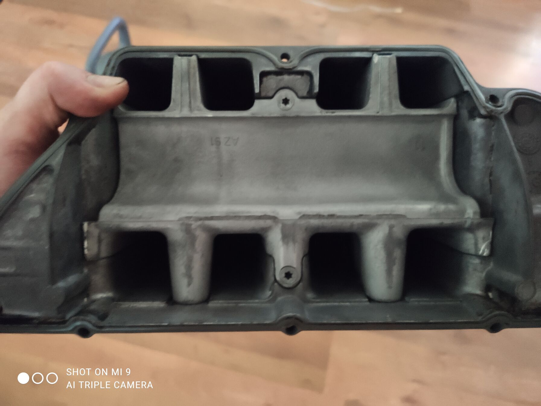

Érdekes, hogy neked csak 1 tömítésed volt.Megnéztem a cromaxnál, két tömítést adott:
1- szívósor tömítés hengerfejhez.[link]
1- szívósor tömítés alsó, és felső szívócső között. [link]Az üa csövet, 2 csavar rögzíti a szívósorhoz. Nem onnan maradt ki?

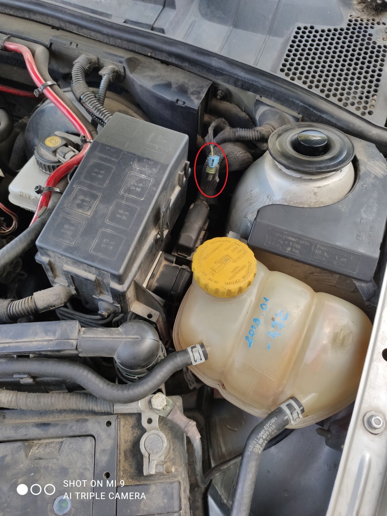

Pollenszűrőt cseréltem, ami után szerencsésen “behalt” a fűtőmotor.
Ami furcsaságot vettem észre, hogy a motor ezeket a feszültségeket kapja attól függően hányasra állítom a ventillátort:
7. 11.87V
6. 10.55V
5. 9.03V
4. 7.51V
3. 6.64V
2. 6.74V
1. 6.91V
0. 8.41V
Mindez lehúzott motornál persze. Elektronikai ismeretem kissé hiányosak de ezek az adatok csak szerintem furcsák?
Végül szétszedtem a motort amennyire lehetett, átmozgattam, nem találtam benne semmi hibát, összeraktam és azóta megy.
Nem is volt megszorulva, tehát nem igazán értem, amúgy valami no name utángyártott van már benne.

Szép lista, este átnézem őket. Ami tuti, h szívósor tömítés (a papír) az új a másik az nem (de az fém).
A szívósor alsó, felső része rendesen van tömítve?[
Végig van benne gumi tömítés. Vagy össze is kell ragasztani?
Az biztos, h nem lóg úgy ki a tömítés mint a képeden.És kimaradt két dolog amiket nem tudom hova mennek:
Egy rövidebb csavar (menet, fej ugyanaz mint ami a szívósort tartja össze de rövidebb) és az a fekete tartó...

Ha felpörög, valahol nincs rendesen tömítve, ezért fals levegőt szív be. A szívósor alsó, felső része rendesen van tömítve?[kép]
Szívósor tömítés 2db, új? EGR, fojtószelepház tömítés rendben? [kép]
MAP a helyén van e, a befecskendező szelepek tömítései épek e, elektromos csatijaik is rendesen a helyükön vannak? A csatlakozó gumicsövek épek nics repedés?
Fojtószelep tengelye nincs megszorulva, könnyen mozog? -

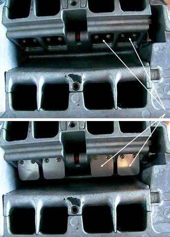

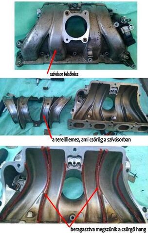

Na....akkor pontosítsunk!
Az első szériás szolenoidokon a szűrők el tudtak forogni és pont ez okozta a problémát,hogy ezáltal elzárta az olaj útját és nem volt meg a megfelelő olajnyomás.
A későbbiekben orvosolták a szűrők rögzítését,így nem forognak el.
Persze ettől még a szolenoidok úgyanúgy el tudnak romlani,mint bármely más alkatrész.Elég hozzá pl.egy rossz olaj vagy túl hosszú csereperiódus. -

Nem csak az Opel,hanem sok más márka is ezen az elven műkődik.
Az okoskerekek pont attól kopnak meg,hogy a hibás szolenoidok nem tudják biztosítani számukra a megfelelő olajnyomást,ergo előszőr a szolenoid romlik el és ezt követik az okoskerekek! -
