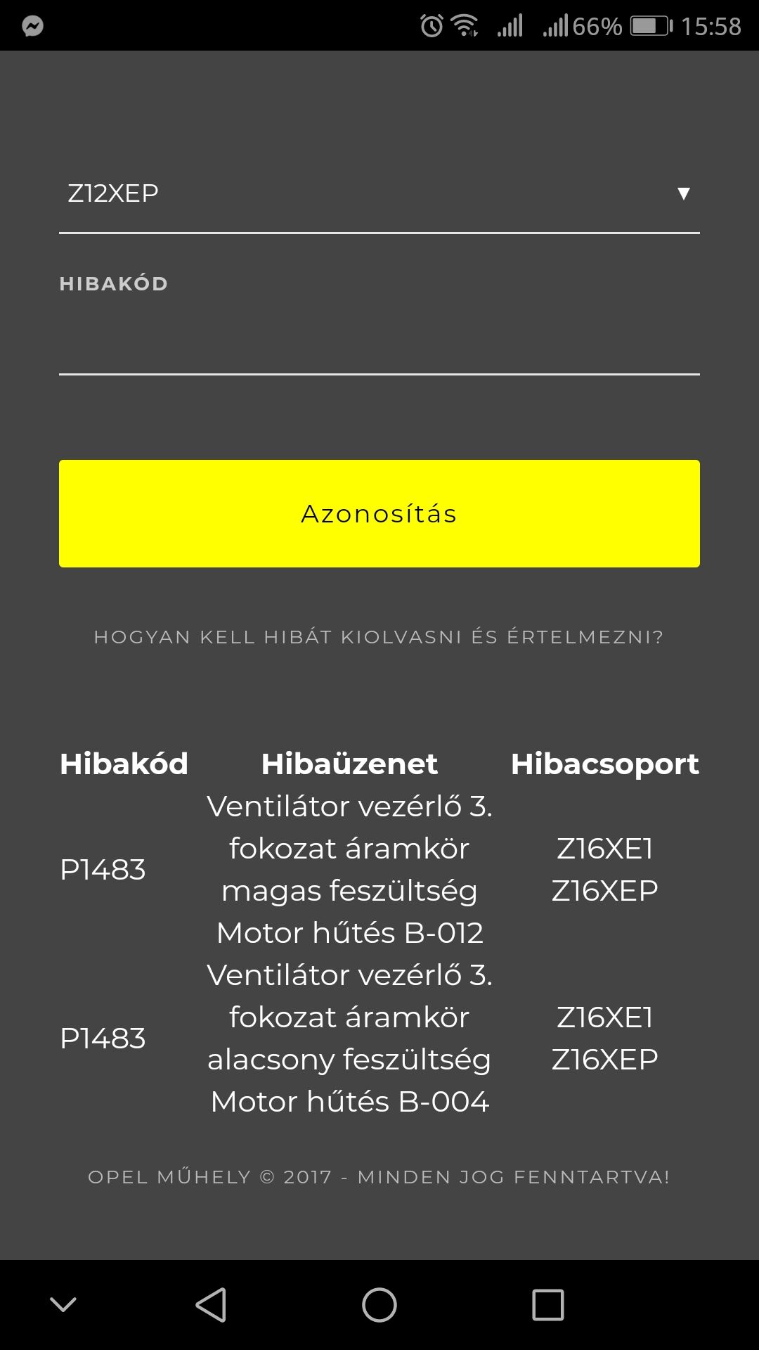

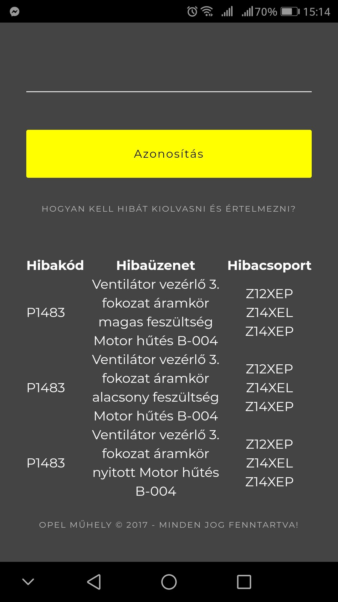

A hibakód 1483.
Janou
mohabá 007
#94583
Köszi, megnézem valamikor.

Hibakódot hogy tudom megnézni?

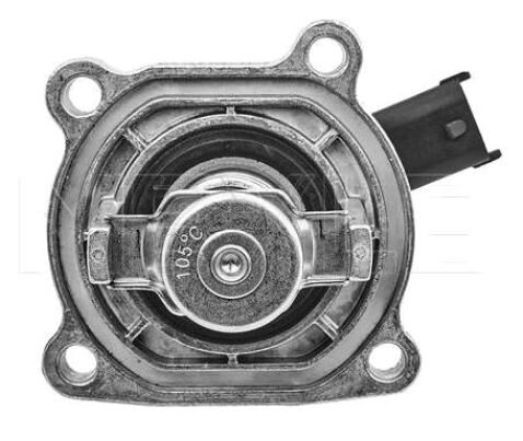

Sajnos nem működik tökéletesen. A sima termosztát 92° C – nál kezd nyitni, és kb: 107° C- nál nyit ki teljesen.
Neki fűtött termosztátja van, a nyitási hőmérséklete 105° C.
Ennek működését már korábban leírtam neki. [link]
(szerintem az nem normális, hogy a vízhőfok soha nem melegszik annyira, hogy a ventilátor bekapcsoljon.)

Vettél egy új termosztátot, mert a réginél, a vízhőfok 95° C nál nem melegedett jobban. Az új beszerelve ugyanúgy működik, mint a régi.
lehetőségek:
- mindkét termosztát rossz,
- mindkét tremosztát jó, a hűtőrendszerben, (rosszabb esetben a vezérlésben) kell keresni a hibát. -
