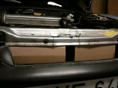

1, a fél hűtőt letakarom papírral valami mese-csudajó!
Olyan szépen tartja a 85 fokot, h közben megy a fűtés folyamatosan!
2, hol van helyileg ez a felújítós ember? Ugyanis: megnyomkodtam a kocsi hátulját, rendben van. Megnyomkodtam az elejét: nyiszog, és "hullámzik", tehát ahogy menet közben is viselkedik. Most azt nem tudom, h azért limbózik, mert full kuka a szilent, és ha jó lesz benne, akkor oké, vagy a lengéscsillapító IS kaputt... -
