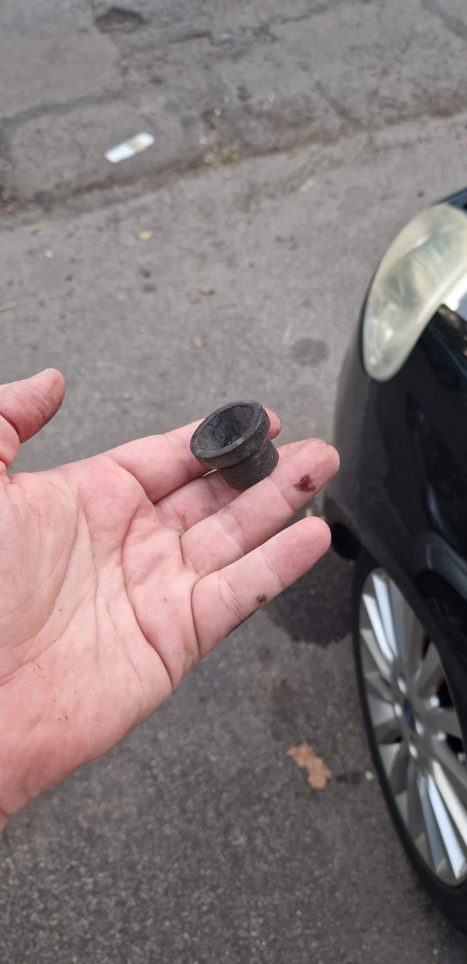

A gumi alkatrész a motorburkolat tartója (8 szelepesnél valamelyik hátsó, 16 szelepesnél mind a négy ilyen). A motorburkolatban van a helye, meg fogod találni könnyen.
A váltóval kapcsolatban: előfordulhat, hogy az M32-re jellemző hibája van, ami a váltó szétszerelésével javítható (kb.: 150-200 eFt körül várható a költsége). Érdemes utánaolvasni, mert elég sok információ elérhető a neten, sajnos azért mert ez egy drága típushiba. -

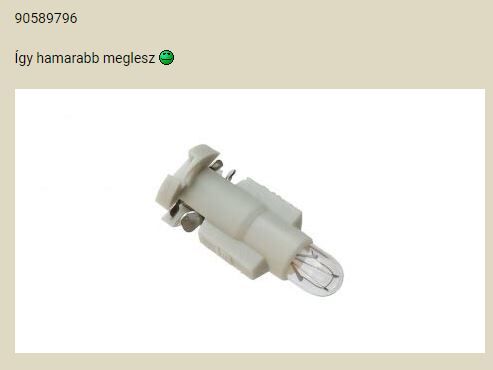

ncc1701
#103712
Elvittem egy tévé szerelőhöz.
Azt mondta, ill. meg is mutatta, hogy pontheggesztve volt az izzó (meglepetésemre), s az egyik hegesztés elengedte.
Nagy nehezen megforrasztotta, s a melegedés, vagy a foglalat régi volta miatt az egyik fül a foglalaton letört.
Így lehet, hogy már nem rögzül a kapcsolóban. -
