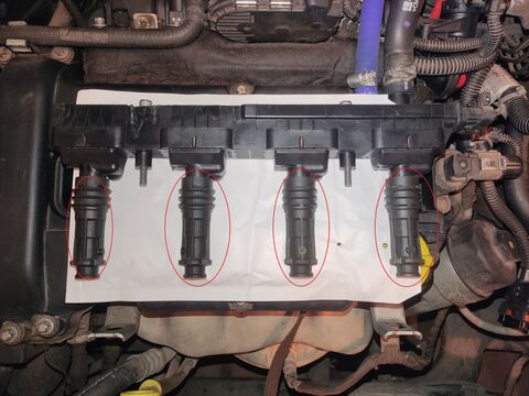

Sanki: nekem is szét volt porladva a trafó gumijának az alja, mi 2 éve cseréltük, mert néha kihagyott egy hanger, de azt gyújtáskimaradásnak írta is az agya.

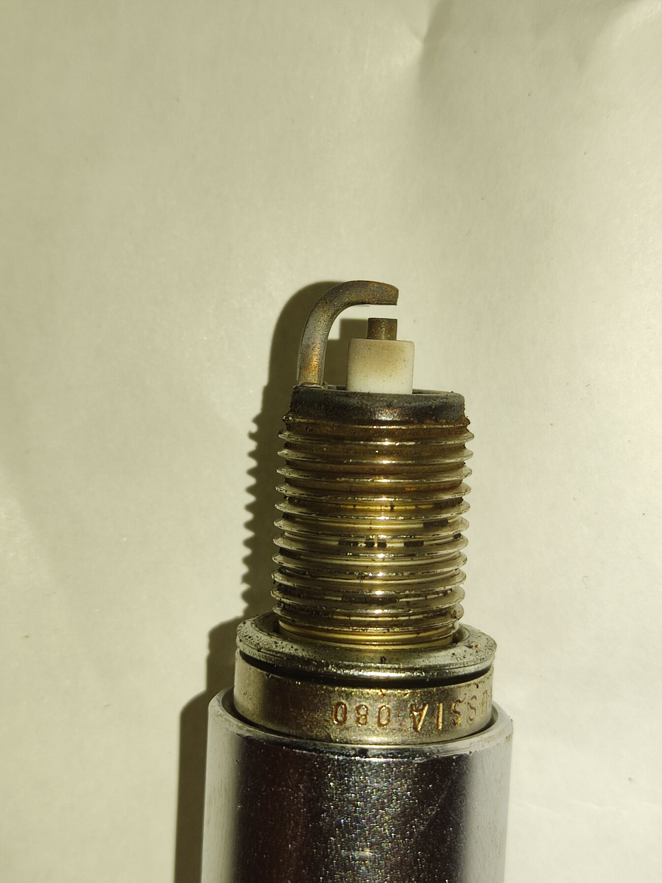

Na Z14XEP P0170-03 hibával.
Ugye fentebb írtam (https://prohardver.hu/tema/opel_topic/hsz_103218-103218.html), hogy cserélve lett a szívósor nemrég, utána 1 hétig semmi baja nem volt az autónak, majd 1 ~1,5 órás autópályázás utáni napon első indításnál elkezdett remegni a kocsi (kb. mintha kimaradna 1 henger, alapjárat kicsit ingadozott).
Tegnap lebontottam az egész szívósort, megigazítottam minden tömítést, újra összeraktam + kapott egy új benzinszűrőt is.
De továbbra is küzd a motor, ezen a videón az összerakás utáni első indulás van.
https://drive.google.com/file/d/17QFP8U94lHyJMXfCWfHdDQtq4TWbFB1Z/view?usp=sharingOPCOM DTC:
P0170 - Fuel Trim Malfunction (Bank 1)
(03) - PresentOPCOM logolás - ha esetleg ebből lát valaki valamit.
https://drive.google.com/file/d/1dRu4dVWJnaAuM8IfQr0qvEQr8hVElTpd/view?usp=sharingA fenti logból pedig 1 kis kivonat
https://drive.google.com/file/d/1fu0NRu_VBQfEpyGaOzoQ_coxhM3yvX8C/view?usp=sharingEsetleg valakinek valami ötlet?

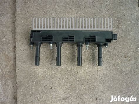

Z14XEP trafósorra lehet külön venni azt a gumiharangot? (ami rámegy a gyertyára - le lehet venni)
7zap nem hozza külön.
Az egyiknek leporladt a sarka. -

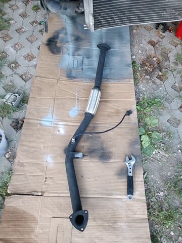

Most az van, h nem jól húztam össze valamit vagy a hegesztésemnél fúj ki. A kisebbik csövet jó vastagon körbe kellett tölteni anyaggal - az nem nagyon megy még nekem

Na z14xep..
Előjött a P0170-03 hibakód, jelenség hogy alapjáraton mintha kimaradna 1 henger és remeg az egész motor, szó szerint küzd. Benzinszag is érződik, amikor hidegindítás van.
Menet közben nem észlelek hibát. Annyi ha bemelegedett akkor az alapjárat jobb lesz, de nem mindig. Van olyan hogy állok a lámpánál és felmegy az alapjárat 1300-ig..Annyi háttérsztori hogy cserélve lett a szívósor, és rá 1 hétre jött elő, miután elmentünk kirándulni egy hosszú útra (az 1 hétben is volt autópálya de nagyon rövid szakasz, a hosszú út Debrecen Eger volt).
Amit eddig visszabontottam, cseréltem keresztbe másik autóval: pillangószelep, egész felső cső amibe a légtömegmérő van, lehúztam az első lambaszondát. De ugyanolyan. Csavarokat meghúztam hátha valami engedett.
Járó motor mellett hallunk valami szuszogó/szívó hangot de nem tudtok megtalálni.. lehet az máshonnan jön.Szerk: kiszedtem a gyertyákat és a trafót is. nem láttam rajta extra dolgot. Gyertyába valami 5 ezer km lehet .
[kép]
[kép] -
