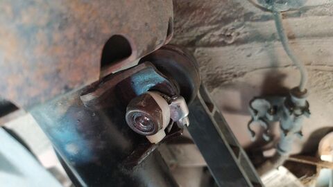

Gaga_30
Hali, egy kis helpre van szuksegem.
Elso lengescsillapito csere kozben megszivatott a kutyacsont felso csavarja.
Konkretan elnyaltam a belso 5-os imbuszt ugy hogy mar majdnem le lett tekerve rola az anya.
Ki talalta ezt ki, hogy egy otos imbuszzal kell ellentartani??
Most se levenni nem tudom, se visszahuzni es itt vagyok otthonrol kb 200km-re anyoseknal..
Hoknap vissza kell mennem, hetfon melo..
Van otlete valakinek merre tovabb?
Nem probaltam de gondolom ezzel a logo vacakkal nem kene egy metert sem menni, igazam van?
Vagy nagyon ovatisan kozlekedhetek vele? -
