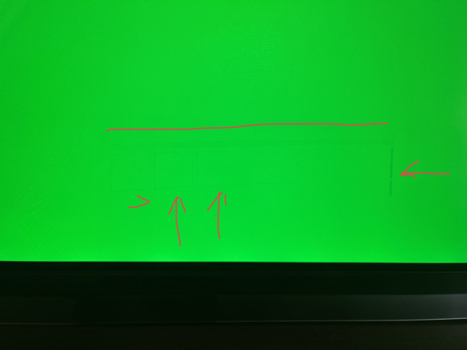

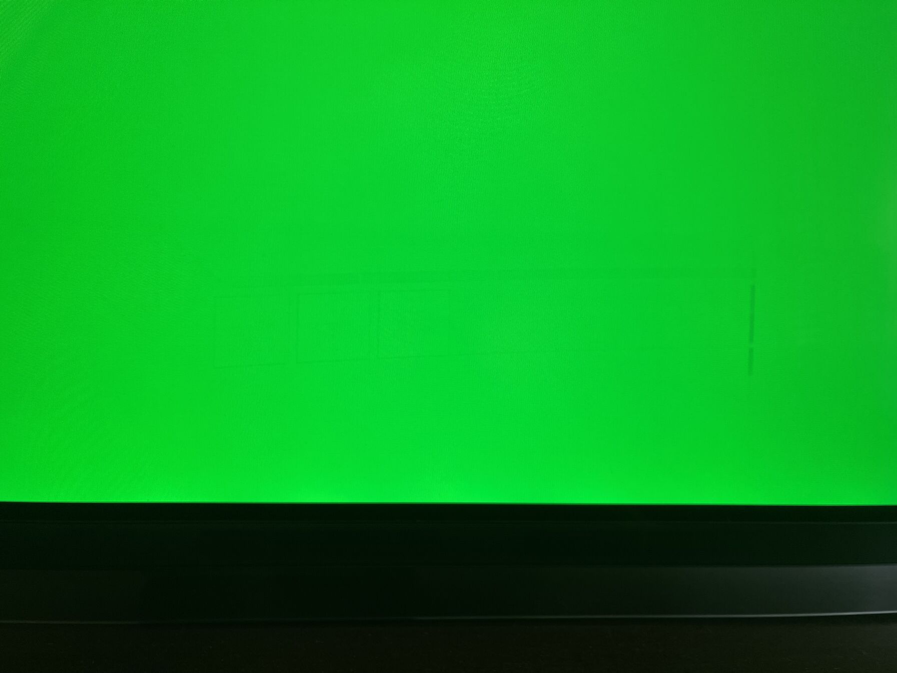

Kockàk jelennek meg ha megnézed figyelmesen a videót, a függöleges vonal is megjelenik. YT-on semmi olyanra nem tudok gondolni ami ez okozza, sokat toltam a jàtékot régebben mindkèt TV kèszüléken. C8-on segített a pixel frissítès, sajnos egyelőre az E9-en nem segített. A kèt fotó nem ugyanabból a tàvolsàgból kèszült, de egyértelműen làtszik, hogy a jàtèkban lévő statikus hub okozza.
Napi szinten hasznàljuk mindkettőt, több óra. A C8 a nappaliban van, sokkal többet hasznàljuk. A C8 2019.06, E9 2020.01. A C8 pedig műszeres kalibràlàson esett át.
