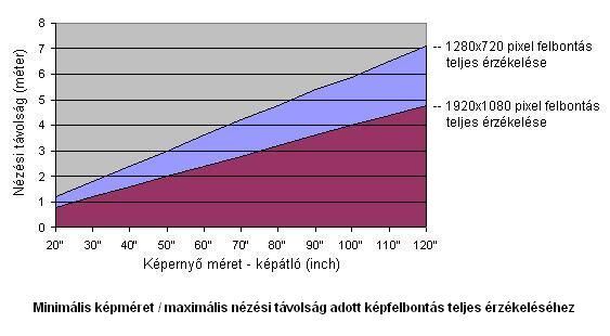

#63372
"Ez a méret táblazat szerintem inkább attól függ hova lesz a tv."
Dehogy.
Ez a táblázat (és az összes hasonló is) az ideális távolságot mutatja a nézői pozíciótól. Hogy mi az ideális nézési távolság, annak van szakmai definíciója.
Felesleges elmenni olyan irányokba, hogy én csak oldalt fekve nézek reklámokat, nem fér be a szekrénybe, uralná a szobát, nem ér meg annyi pénzt az a +10", stb.
Szakmai és vizuálbu#i szempontból igenis támpontot adnak az ilyen "táblázatok". [link]
És ebben a témában nagyon igaz, hogy azonos minőségből a nagyobb mindig jobb.
Ezen az ábrán csak a FHD van ábrázolva, de jól mutatja, hogy milyen összefüggéseket is figyelembe lehet venni, ha valóban a minőségi képernyőnézés a cél.
