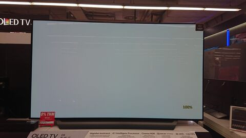

Ha nem látszana normál használat mellett mondjuk a vertical banding és a color tinting, akkor tényleg senkit nem érdekelne és nem mondanánk hogy pedig van. A mértéke különböző, szerencsére a többségnél teljesen vállalható. Egyébként az én tévém is kalibrált, szóval ehhez nem sok köze van. Ezek a panelhibák amúgy se jönnek ki kalibrálásnál, mert a képernyő közepe rendszerint jó ahova a mérőműszert helyezed.
Ja és a color tintingről nem is tudtam hogy létezik, de már az elején feltűnt hogy a fehér az kicsit pirosas árnyalatú itt-ott. Még meg is említettem itt a fórumba, csak akkor nem reagált rá senki.
