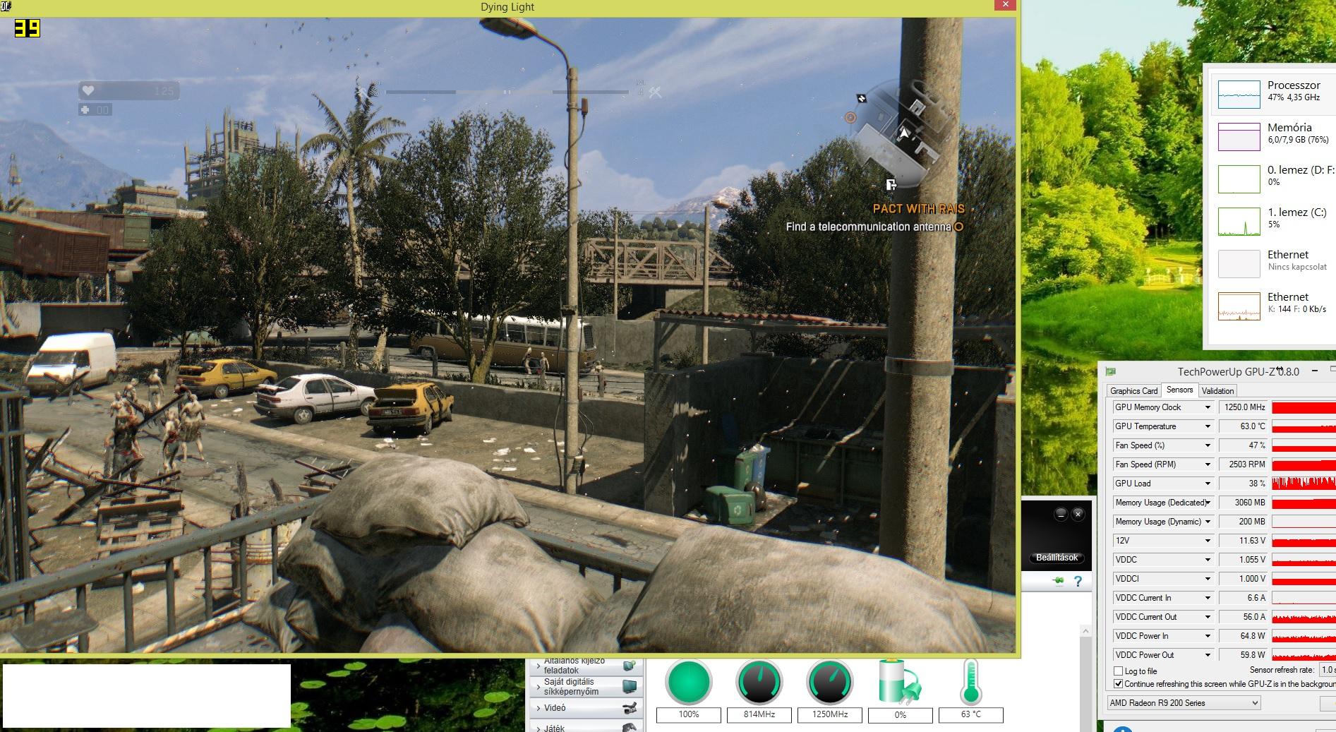

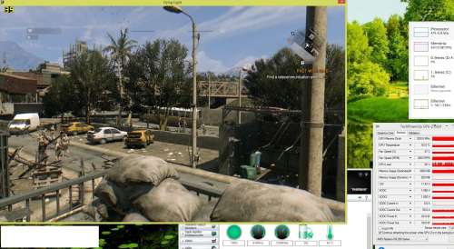

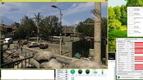

Csak akkor laggol be a játék ha a képernyőn látottak meghaladják a 3,5 Gbot. Az, hogy a mérő mit mér az egy dolog.
A program kiírja, hogy 3,8 Gb a használat, de közbe maga a képen 3,2GB adat van a többi csak be van tárazva. Folyamatos a játék, viszont gyors mozdulátnál, gyors helyszínváltozásnál beakadhat.
A videon az látszódik, hogy kéne neki az a + 512 MB VRAM, közbe a GPU meg bírná.
Ahol Te nézted valószínű már a képen látottak meghaladták a 4 GBot.

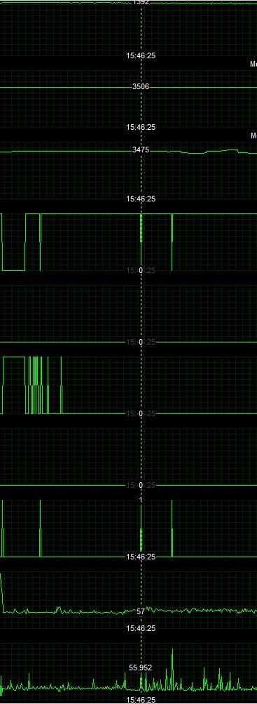

200ms
hany fpsed volt atlagban, 20?
jaja, ha nem lenne ez a problema a frametimeokkal nagyon elegedett lennek, tenyleg iszonyatos ero van a 970ben is. egyetlen problema, hogy eleri az ember a 3400-3500MBs foglalast es fpstol fuggetlenul jatszhatatlan az eredmeny.
pl neztem tegnap assetto corsat alapbeallitasokkal, ahogy szamoltam 10 ellenfellel fix 60-80 fps palyatol fuggoen 2200-2500MB foglalas mellett. 5760x1080 mellett, es a jatek gyonyoru.

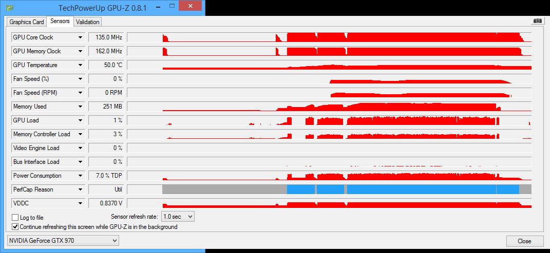

Itt látszik mi a VRel:
A VOp, vagyis "VMax" pedig az esetlegesen megemelt max boost feszt jelenti.
Tehát: Alapvetően arról van szó, hogy a kártya különböző okok miatt (innen a reason) nem boostol, nem növeli a "sebességét" a végtelenségig, ezek lehetnek az alábbiak:
Rel = Limitáció annak eredményeképp, hogy a kártya elérte a VRel-t ("magasabb órajelhez több fesz kellene")
VOp = Limitáció a VOp miatt
Pwr = Limitáció a fogyasztás miatt (elértük a beállított power limitet)
Thrm = Hőmérséklet miatti limitáció --> temp limit
Util = GPU kihasználtság miatt bekövetkező limitAz első 4-nél nyilván akkor áll a bit egyesbe ha pl. túl meleg, túl sokat fogyaszt etc, az utóbbinál pedig akkor amikor nincs kihasználva, pl idle.
