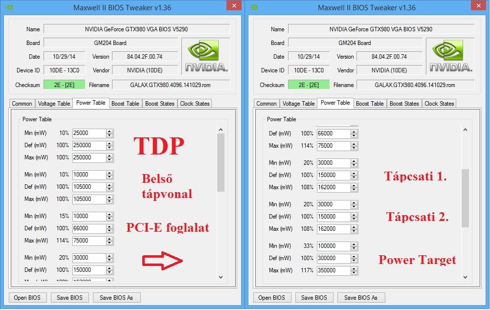

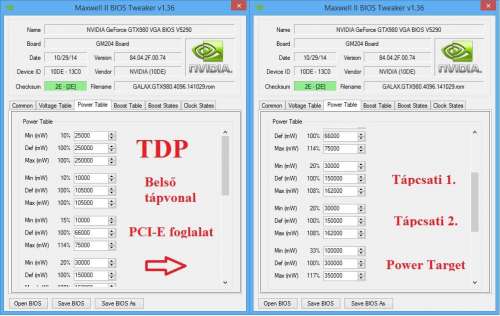

Amit én módosítani szoktam az pl.:
TDP Def 300W, max 300W
PCI-E slot def 75W, max 75W
PCI-E tápcsatikat nem kell bántani általában, mert egy 6+8 pines tápcsatival ellátott vga-nál a beállítás 150+75+75 vagyis 300 W.A képen egy ref 980 BIOS-a van, custom 980-akon ált. nem 6+6 pin van.
Power target def 250W, max 300W -
