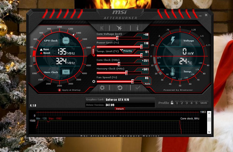

Az én Boost-tal kapcsolatos rövid észrevételeim az alábbiak:
- Ha eléri a kártya a beállított Power Targetet, elkezdi visszavenni az órajelet és a VGPU-t
- Függ a hőmérséklettől a boost clk, mert hidegben többet boostol, ahogy egyre nő a hőmérséklet, egyre kevesebbet
- Van a "hírhedt" 62 °C fokos limit, ahol a kártyák 13 MHz-et visszavesznek a boostból, az BIOS beállítás kérdése, ahogy észrevettem, nekem sikerült kigyalulnom belőle
- Az is előfordul, hogy a kártya +VGPU hatására többet fog boostolni (ha normálisak a hőfokok etc...)
- BIOS-ban ki lehet kapcsolni a Boost-ot -

Persze ez oké, de légről beszélünk most. Azért 970-nél ritka az a tuning léggel, amit nem lehet mondjuk kitolt 85-90 fok limit alatt tartani, ha valaki nem kíméli annyira a karit. Oké a sima alap "refek", kis nyákos, mókuskerekesek amik kb ebbe tartoznak. De ha az ember meg akar süketülni, ott is megoldható.
Kicsit túl van pörögve szerintem ez a boost dolog.
Az itt ismert giga, msi, evga, asus karikat az ember belövi 1400-1500+ órajelre, maximum csinál neki egy custom venti profilt és vígan elvan.
