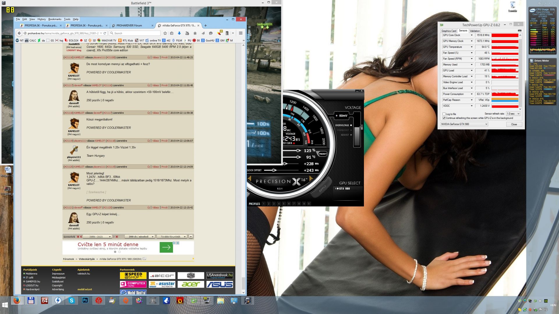

Most a BIOS át van a kártyámon írva, teljesen kivan tolva minden TDP limit, de ha nem muszáj nem akarom ez miatt tönkre tenni...Most a módolt bios esetében VRel szerepel, teljesen kék a csúszka, semmilyen más írás, szín nem szerepel a GPU-Zben!
Lényegében csak a feszültség limitál, bár ennél a BIOS-nál nem csodálkozom rajta.

1430 MHz még bír a referencia hűtő a GTX980-al alul feszelve. -

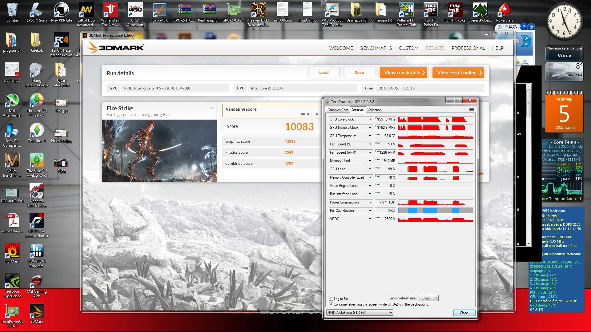

Erre nincs ötlete valakinek? [link] Szerintem nem normális dolog, hogy power limit is van a kártyánál. 3 dologra gondolok: - kevés a táp, - rossz a kártya, - nem tud leadni többet a két 6-os csatlakozón.
Futtatna valaki Heaven 4.0-t GPU-Z-vel a háttérben, hogy lássam, neki mit ír a perfcap a szenzoroknál?

Mondjuk mókás, hogy ahogy nézem, masszívan memória-sávszélesség limites voltál, ami megmagyarázza, miért csak 20%-al futott gyorsabban 1430Mhz-es GPU-val, mint nálam a 290-esen 950Mhz-en.Nem flémnek szánom, csak észrevétel.

Nálam 79°c-ig ment anno a 970, és nem vett vissza. Talán nem 100-as az a bios mod.
Azt viszont ne feledd, hogy a FurMark nem stabilitásteszt! Ha játék nem dobott ki, egyszerűen mákod volt. -
