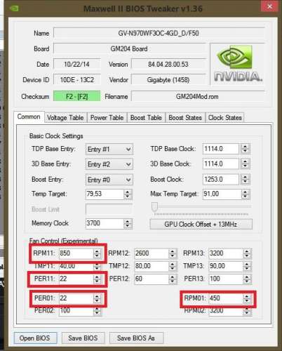

Azt hogy menyire veszed le a vantit neked kéne kitapasztalni. Nekem ffodi kolega ezt javasolta:
PER01 25
RPM01 500
PER11 25
RPM11 900Kipróbáltam és fasza volt, de gondoltam meglesem kissebb értékekkel. Úgy még faszább lett. Viszont látod másik fórumtársunknál már nem megy ilyen alacsony ventibeállításokkal. Szerintem írd át előbb a fenti értékekre, majd ha megy akkor próbáld kicsit lejjebb.
A többi kérdésedre sajnos nem tudok válaszolni mert én csak az általam leírt módszert haszáltam 460, 560 és 970-es karikon.
Henker2: ahogy ffodi is írta lehet nem bírja ezeket az alacsony fordulatokat a ventid. Nézd meg a fenti értékekkel.
